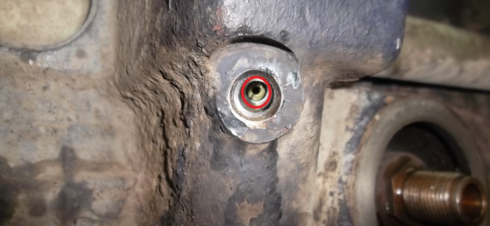

bosever 0 Опубликовано 5 июня, 2016 А тут, что фото не вставить ??? Поделиться сообщением Ссылка на сообщение Поделиться на другие сайты
Игорь 73 189 Опубликовано 5 июня, 2016 А вот про маслонасос можно поподробней, (желательно со схемкой от руки), Где какие каналы закупорить и что это даст? Давление масла повышает. Маслонасос можно и не трогать, а вот смазка привода маслонасоса, да, отверстие здоровое ( 5 мм), да в основной магистрали. Поделиться сообщением Ссылка на сообщение Поделиться на другие сайты
masiy 266 Опубликовано 6 июня, 2016 А тут, что фото не вставить ???Купил вазовские натяжители. На змз крепление симметричное , на вазе кривое. Малость наварил и симметрично просверлил. С газа натяжителя срезал писюн, который давит на башмак и приварил к вазовскому. Холодной сваркой заделал каналы подвода масла к натяжителям. На маслонаслсе есть маслоприёмник с сеткой и шестерни в корпусе, а между ними шейка маслонасоса, на ней есть отверстие 4 мм. Вставил в отверстие сверло 1.-1.5 мм Х. сваркой слегка залепил отверстие без фанатизма не шибко вдавливая в отверстие. Затвердела, 4 витка медной проволокой 0.8-1 мм в диаметре натянул её и залепил х. сваркой . потом вынул сверло и проверил на вращение маслонасоса. Избыточное давление будет не сбрасываться , а идти вверх к промваловым шестерням и уменьшение ( зачиканивание или жиклёр не скажится на шестернях маслонасоса на конце привода промвала. Поделиться сообщением Ссылка на сообщение Поделиться на другие сайты
