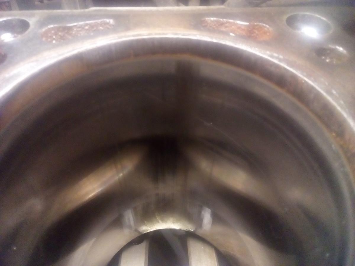

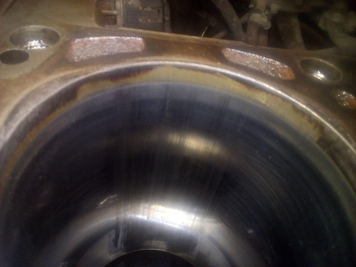

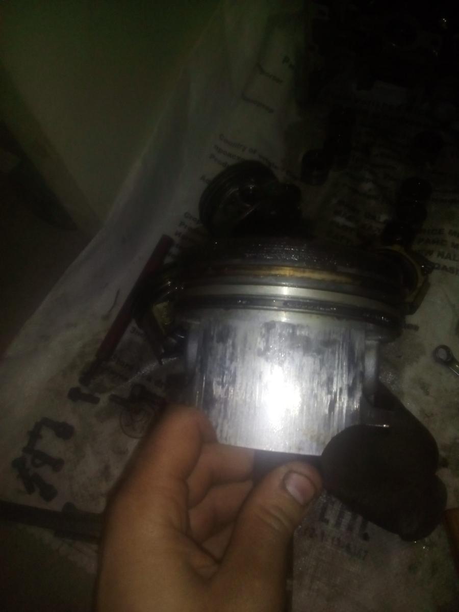

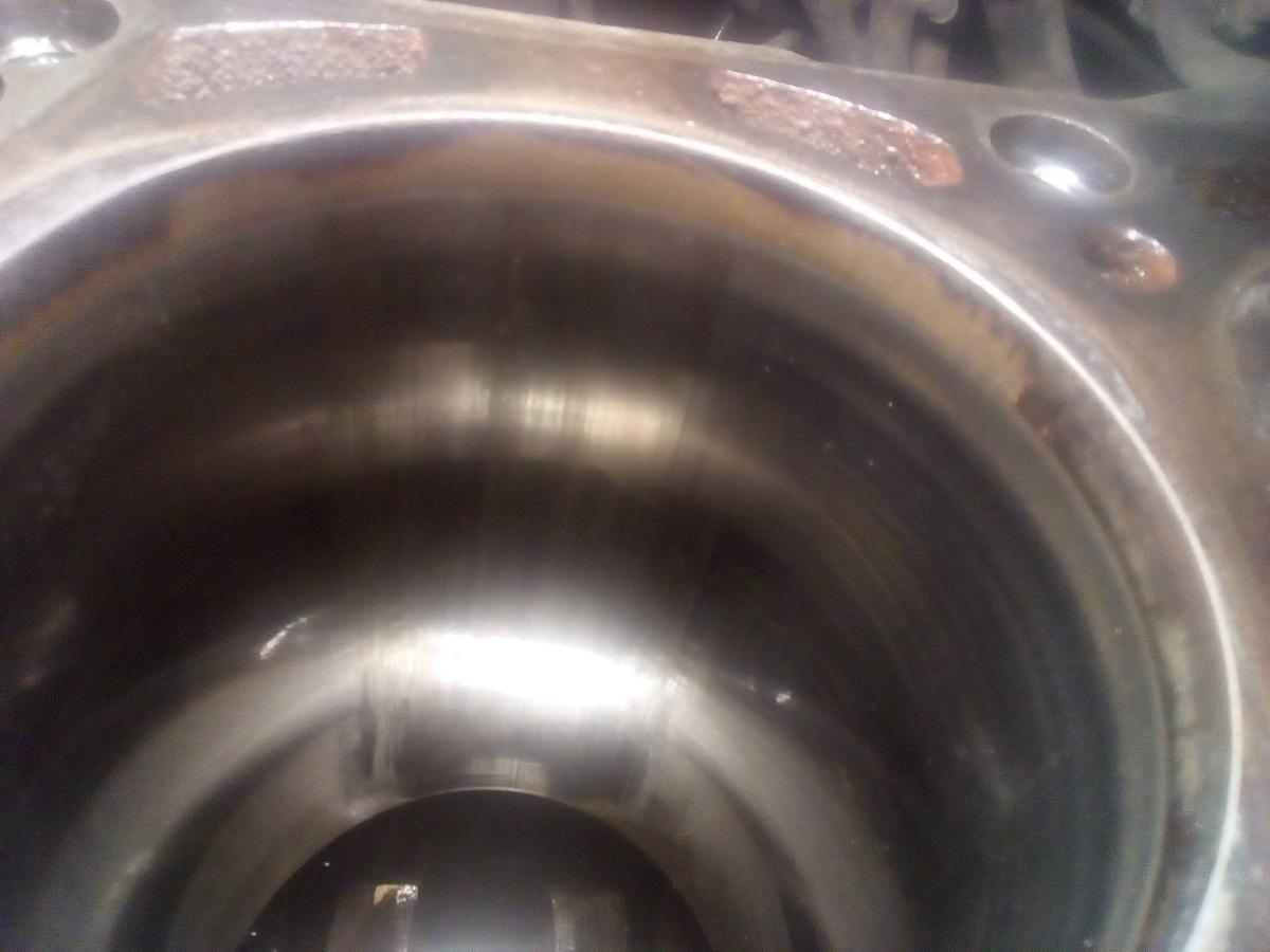

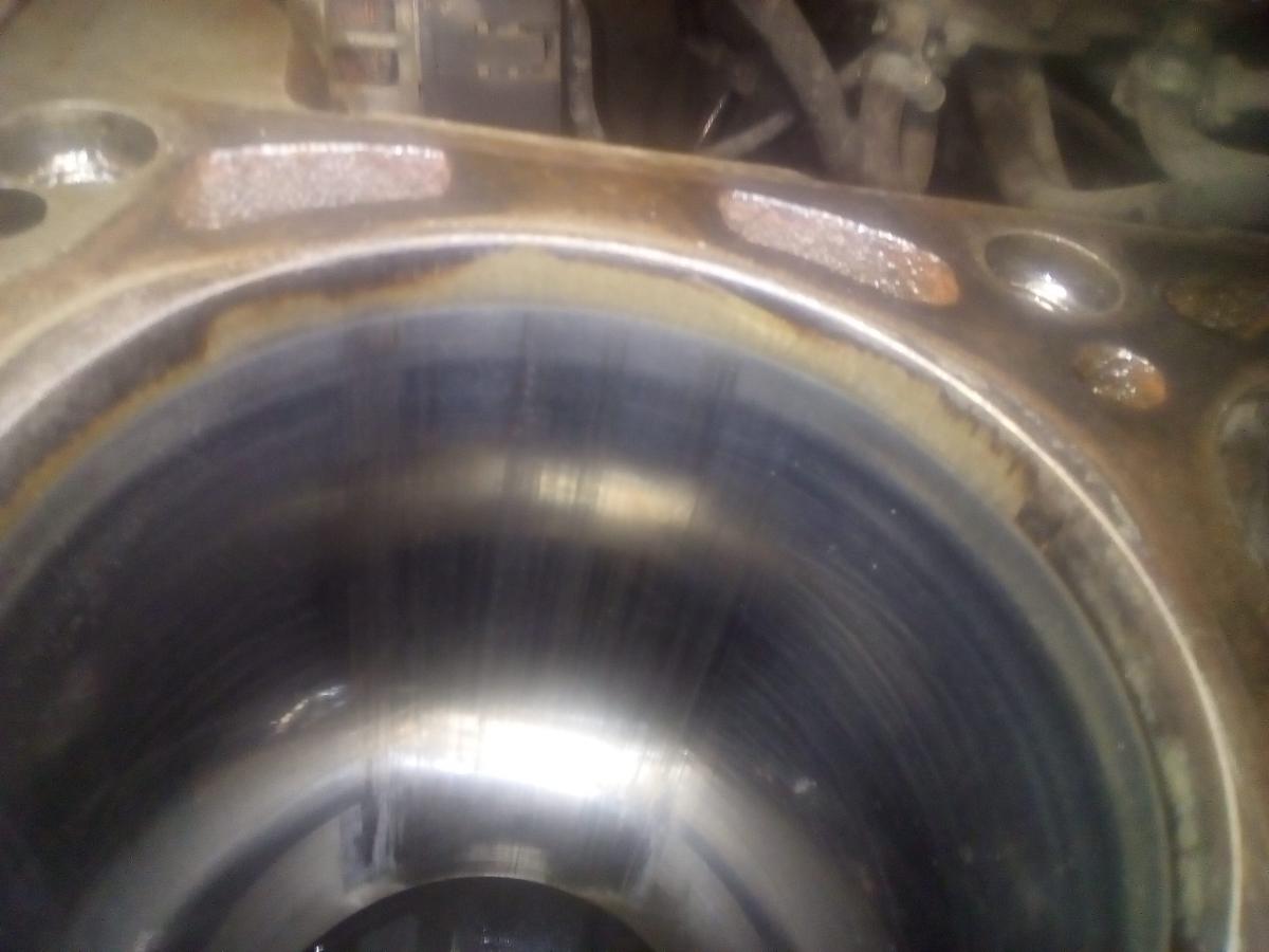

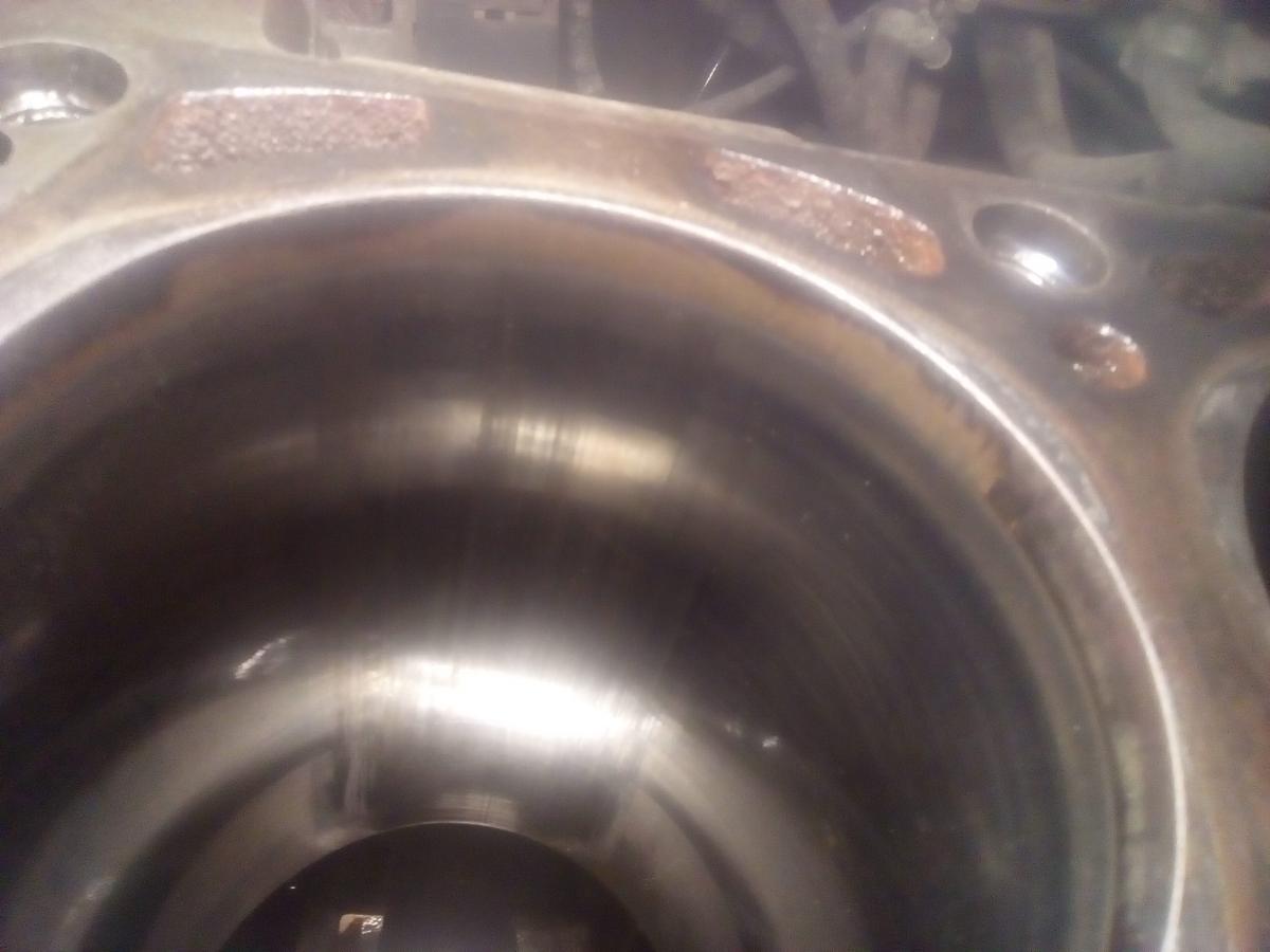

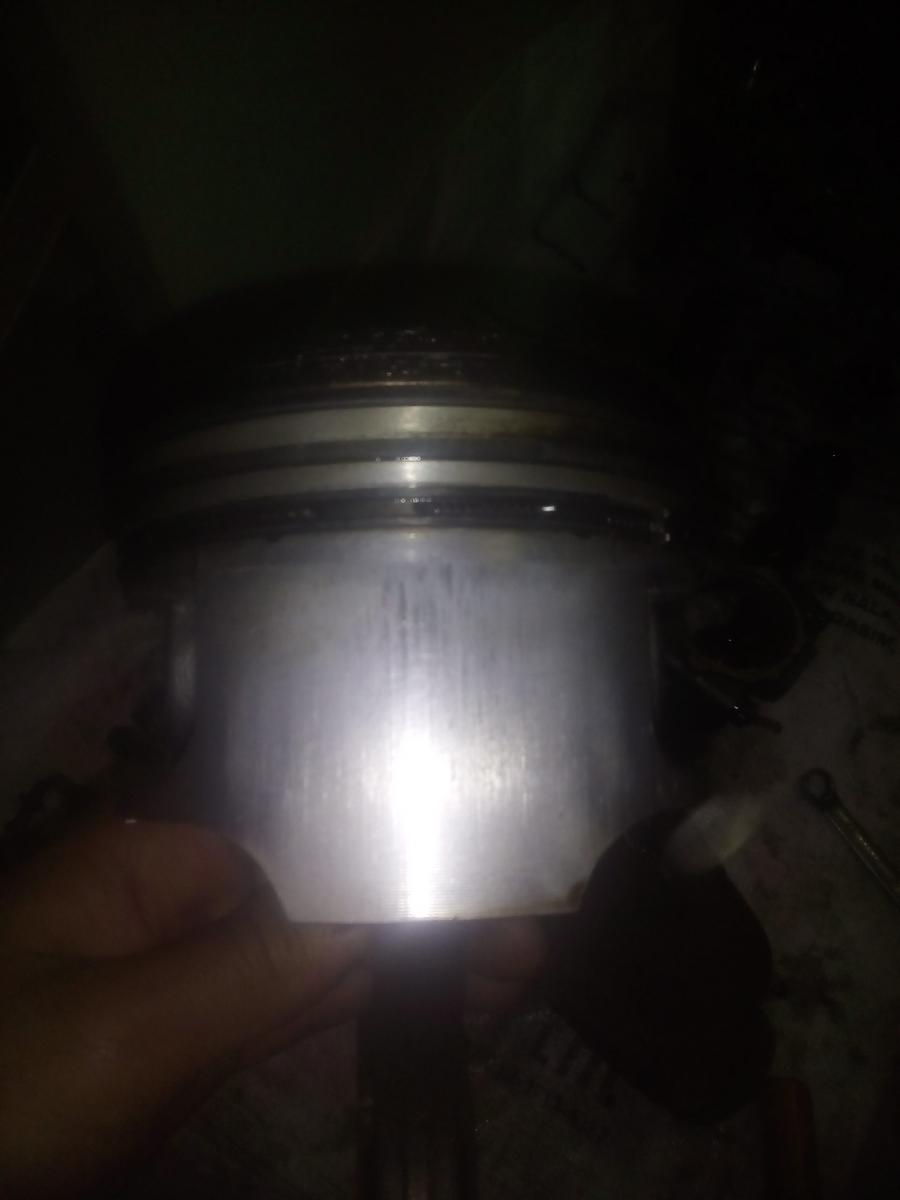

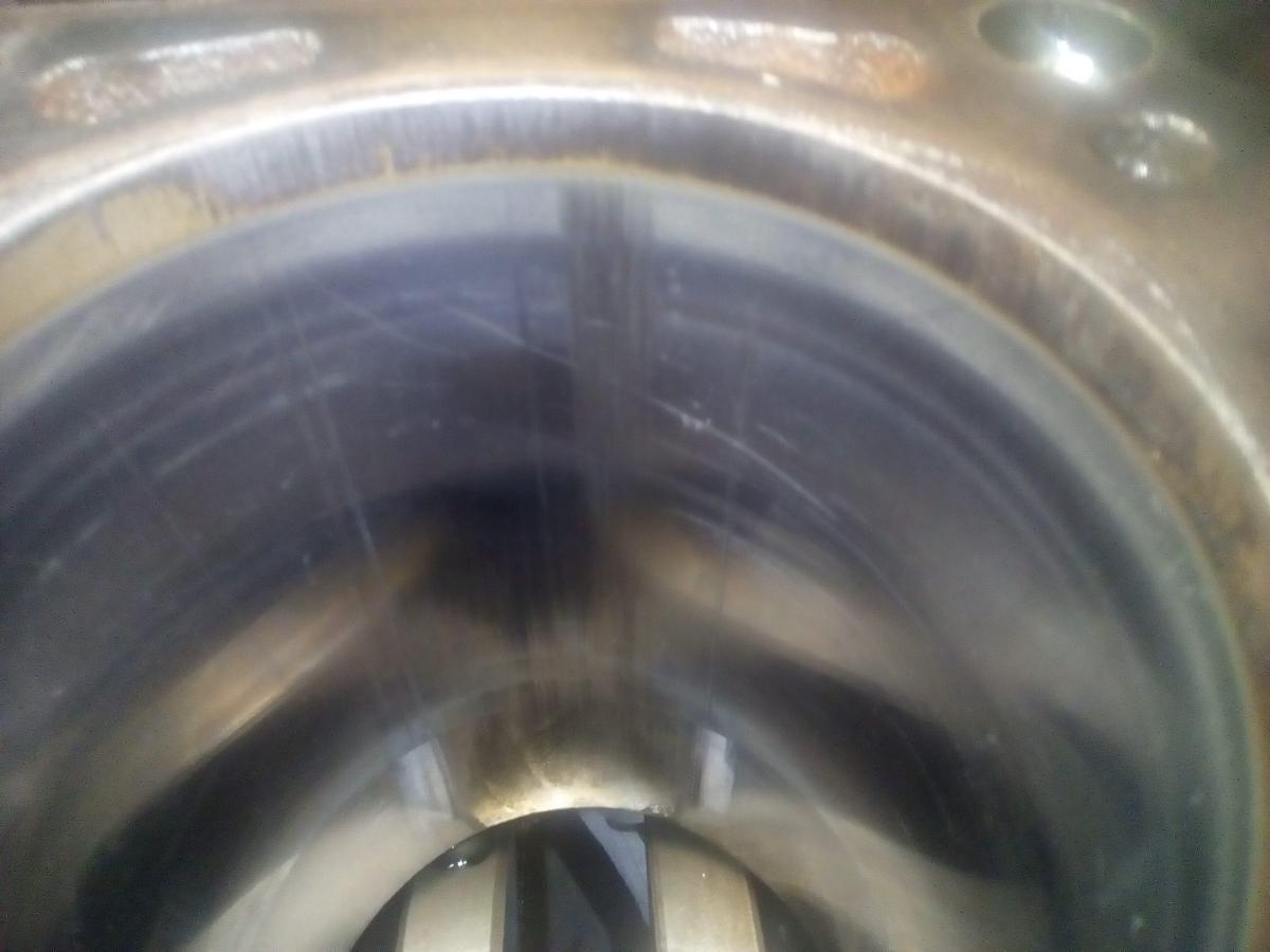

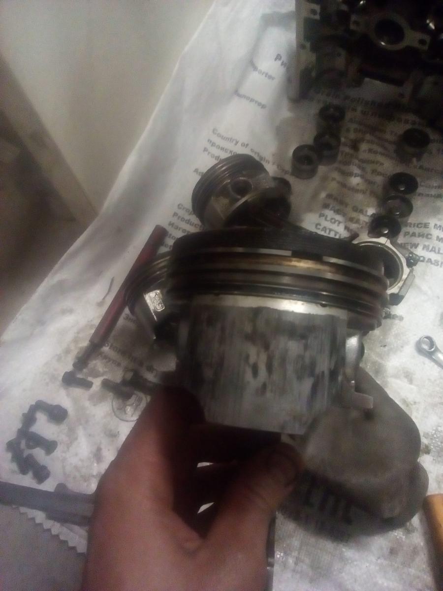

jenia2627 6 Опубликовано 13 мая, 2017 (изменено) Всем здрасти,подскажите к чему готовиться при таком раскладе!Купил я данное авто недавно,бывший хозяин меня уверял что делал кап ремонт,ездил я ездил улыбаясь и тут бац прокладке ГБЦ каюк,ну ладно скидываю башку и тут ох..ваю над увиденным,поршня болтаются как х.. в прорубе,лезу дальше вытаскиваю поршня,а там царапины что на поршне что на цилиндрах,до этого мерял компрессию-показывала 1-14 2-14,2 3-14,1 4-13,9,так же есть задиры на вкладышах,я так понимаю это полный кап ремонт,с рассточкой блока поршневая стоит неизвестно какая только известно группа B !Хотелось бы узнать к чему готовиться? Фото и видео прилагается,комментарии соседа по боксу не слушать! Изменено 13 мая, 2017 пользователем jenia2627 Поделиться сообщением Ссылка на сообщение Поделиться на другие сайты
Максим Павлович 123 Опубликовано 13 мая, 2017 Точи, шлифуй, подгоняй. Я бы не стал краить, сделал бы полную капиталку. Поделиться сообщением Ссылка на сообщение Поделиться на другие сайты
jenia2627 6 Опубликовано 13 мая, 2017 Я вот думаю целесообразно ли делать этот двигатель,размер уже 92,5,или искать двигло? Поделиться сообщением Ссылка на сообщение Поделиться на другие сайты
Crady 8 443 Опубликовано 13 мая, 2017 размер уже 92,5,В запасные части поставляются поршни двух ремонтных размеров: с увеличенным на 0,5 мм диаметром и на 1,0 мм. На одной из бобышек под поршневой палец отлита надпись «406» (поршень номинального размера), «406АР» (поршень, увеличенный на 0,5 мм), «406БР» (поршень, увеличенный на 1,0 мм).ещё разок смело точнуть можно. Поделиться сообщением Ссылка на сообщение Поделиться на другие сайты
jenia2627 6 Опубликовано 13 мая, 2017 В запасные части поставляются поршни двух ремонтных размеров: с увеличенным на 0,5 мм диаметром и на 1,0 мм. На одной из бобышек под поршневой палец отлита надпись «406» (поршень номинального размера), «406АР» (поршень, увеличенный на 0,5 мм), «406БР» (поршень, увеличенный на 1,0 мм).ещё разок смело точнуть можно. да,там написано 406АР!Понял спасибо! Поделиться сообщением Ссылка на сообщение Поделиться на другие сайты

Берси 623 Опубликовано 23 июля, 2017 Всем здрасти,подскажите к чему готовиться при таком раскладе!Купил я данное авто недавно,бывший хозяин меня уверял что делал кап ремонт,ездил я ездил улыбаясь и тут бац прокладке ГБЦ каюк,ну ладно скидываю башку и тут ох..ваю над увиденным,поршня болтаются как х.. в прорубе,лезу дальше вытаскиваю поршня,а там царапины что на поршне что на цилиндрах,до этого мерял компрессию-показывала 1-14 2-14,2 3-14,1 4-13,9,так же есть задиры на вкладышах,я так понимаю это полный кап ремонт,с рассточкой блока поршневая стоит неизвестно какая только известно группа B !Хотелось бы узнать к чему готовиться? Фото и видео прилагается,комментарии соседа по боксу не слушать!Судя по фото и вот этому (компрессию-показывала 1-14 2-14,2 3-14,1 4-13,9) - растачивать блок под новую поршневую не имело смысла вообще.Если там и был износ по диаметру то не более 1й сотки.То - что там болтались поршни - это результат того, что была слишком плотная посадка поршней примерно 0,02 - 0,03 - 0,04 сотки = Задиры на поршнях об этом свидетельствуют, ну и из за перегрева так "мажет" поршни по гильзам.так же вероятнее всего была плохо очищенная после хона поверхность отверстий блока (гильз) что могло привести к износу юбок.Но я бы данный блок просто хорошо "отхонил" - потом прошёлся бы финишными щётками и промыл - а затем поставил бы новую поршневую группу - например "С" или "Д".Для этой серии моторов лучше всего подбирать поршни с таким зазором 1й-2й-3й цилиндры = 0,06 - 0,07 соток, а 4й = 0,07 - 0,08 соток.При таких зазорах проблем с "прихватами" поршня не будет ни при условии плохого масла - ни при микро перегревах. 3 Поделиться сообщением Ссылка на сообщение Поделиться на другие сайты
