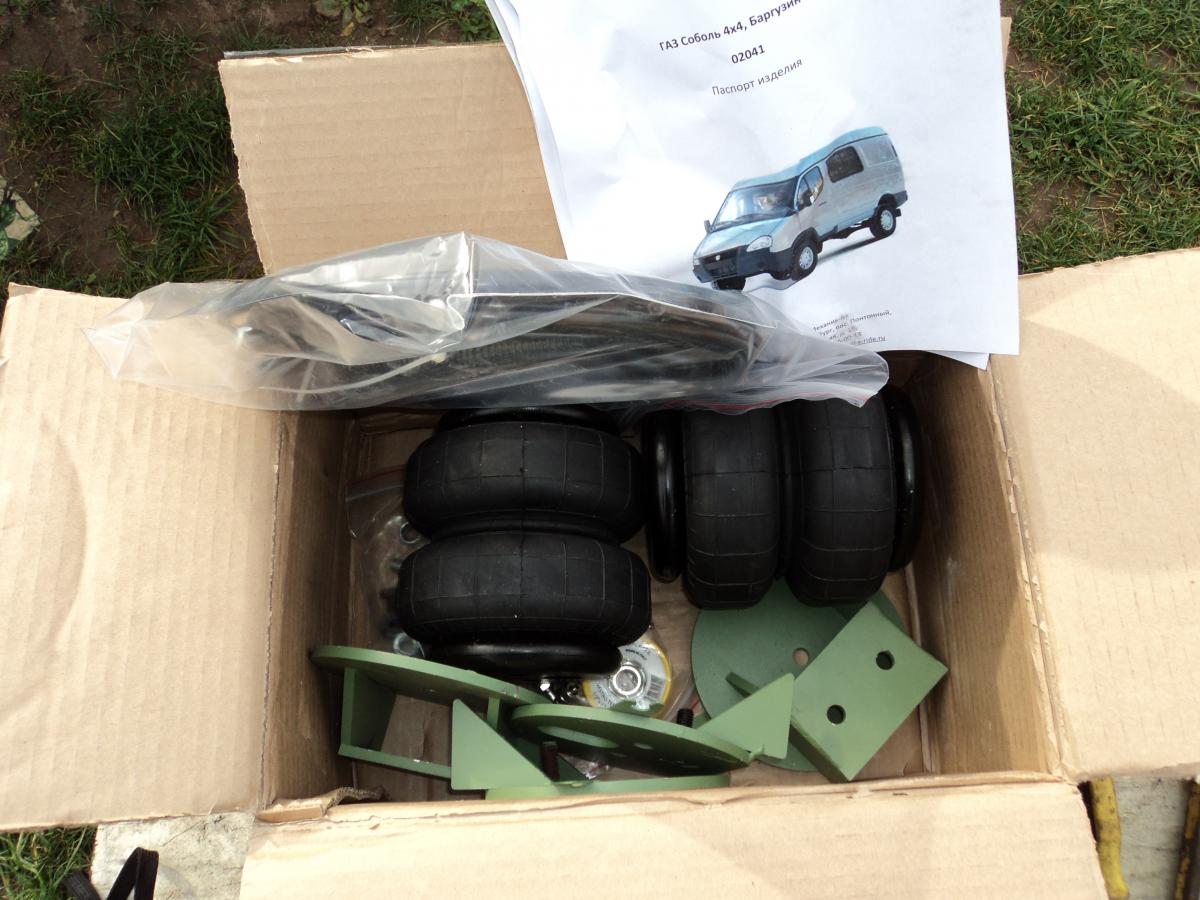

вот бы на реальные примеры пневмы на соболе 4х4 посмотреть, вот там можно и мягко и жестко высоко и низко
идея у меня взять бу подвеску от таз пп, и приладить как хелперы к передним рессорам от газели

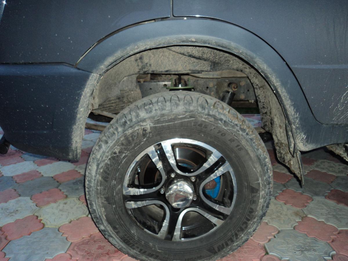

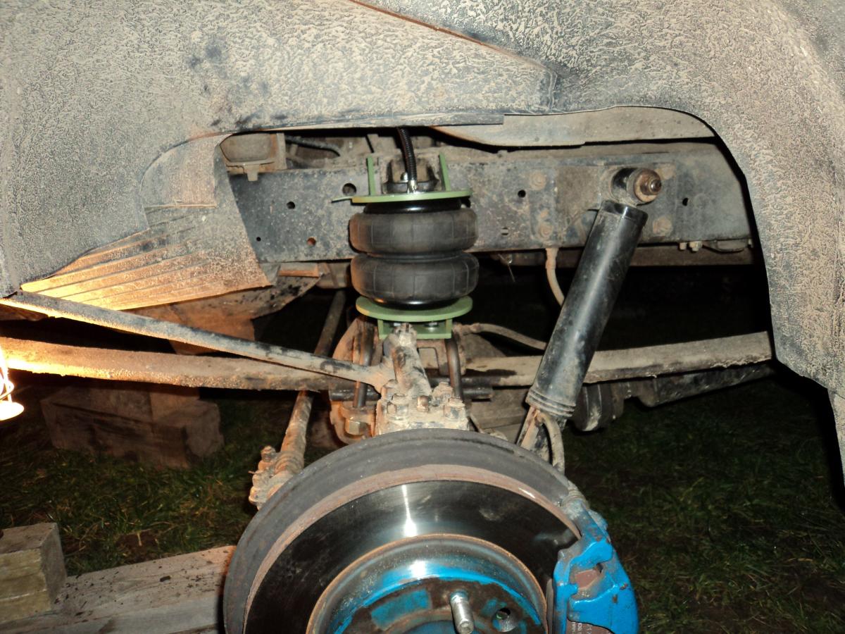

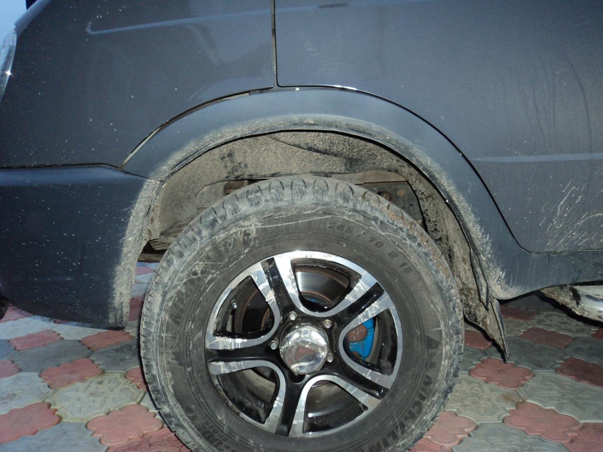

Поставил пневму.Стало по лучше, но все равно соболь скачет как козел.Думаю не как лучше не сделаешь, наверное только полностью пружинная подвеска.
Полностью сдутая подушка на одной рессоре
Надутая на 3 атм

Маленький вопрос. Для чего ставил пневму. Для мягкости хода или для большей грузоподёмности. Меня интересует плавность хода и увеличения просвета между кузовом и землёй. Похоже пневма для газели, а если поставить подушки меньшего диаметра, что поменяется?
