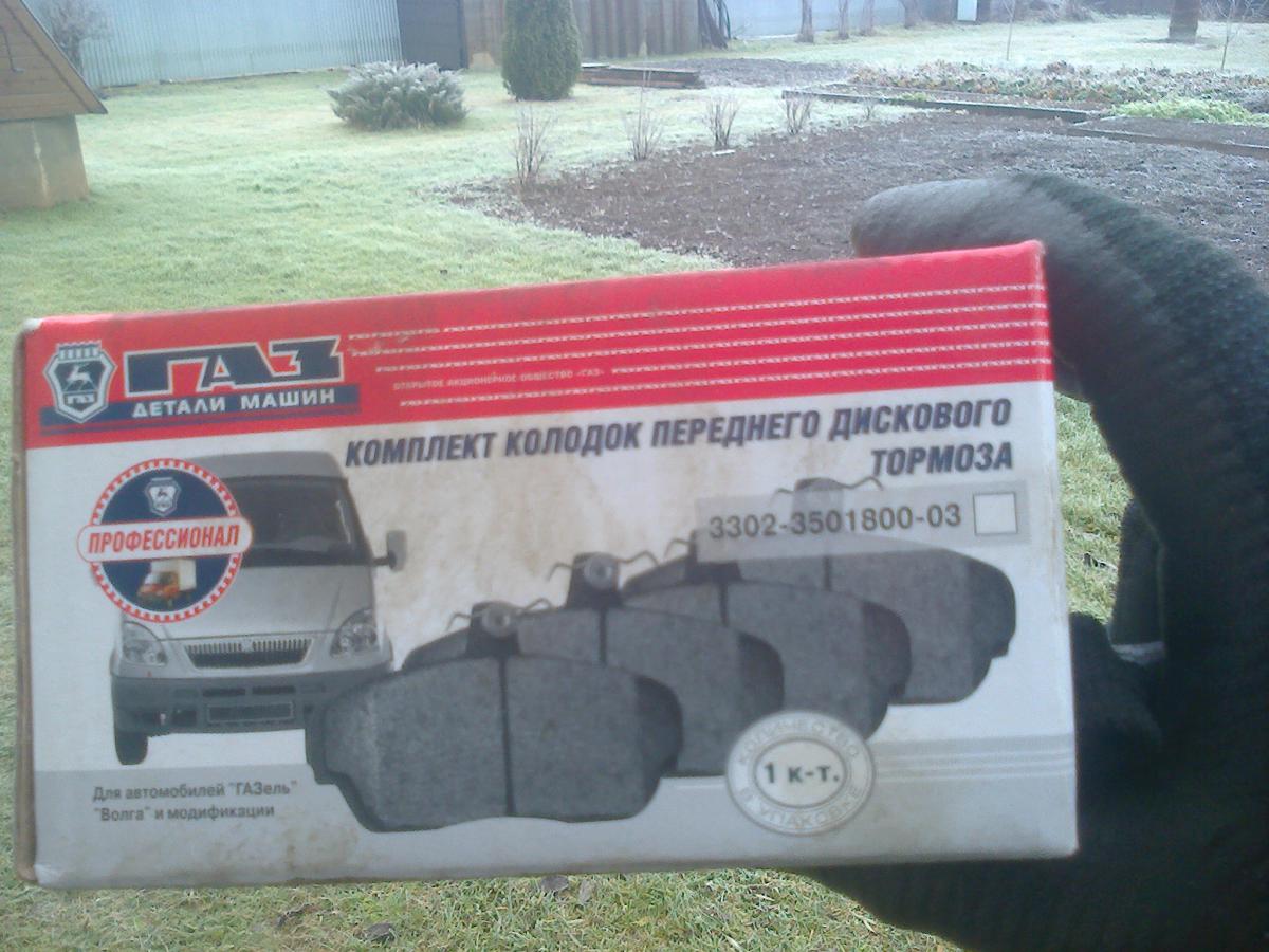

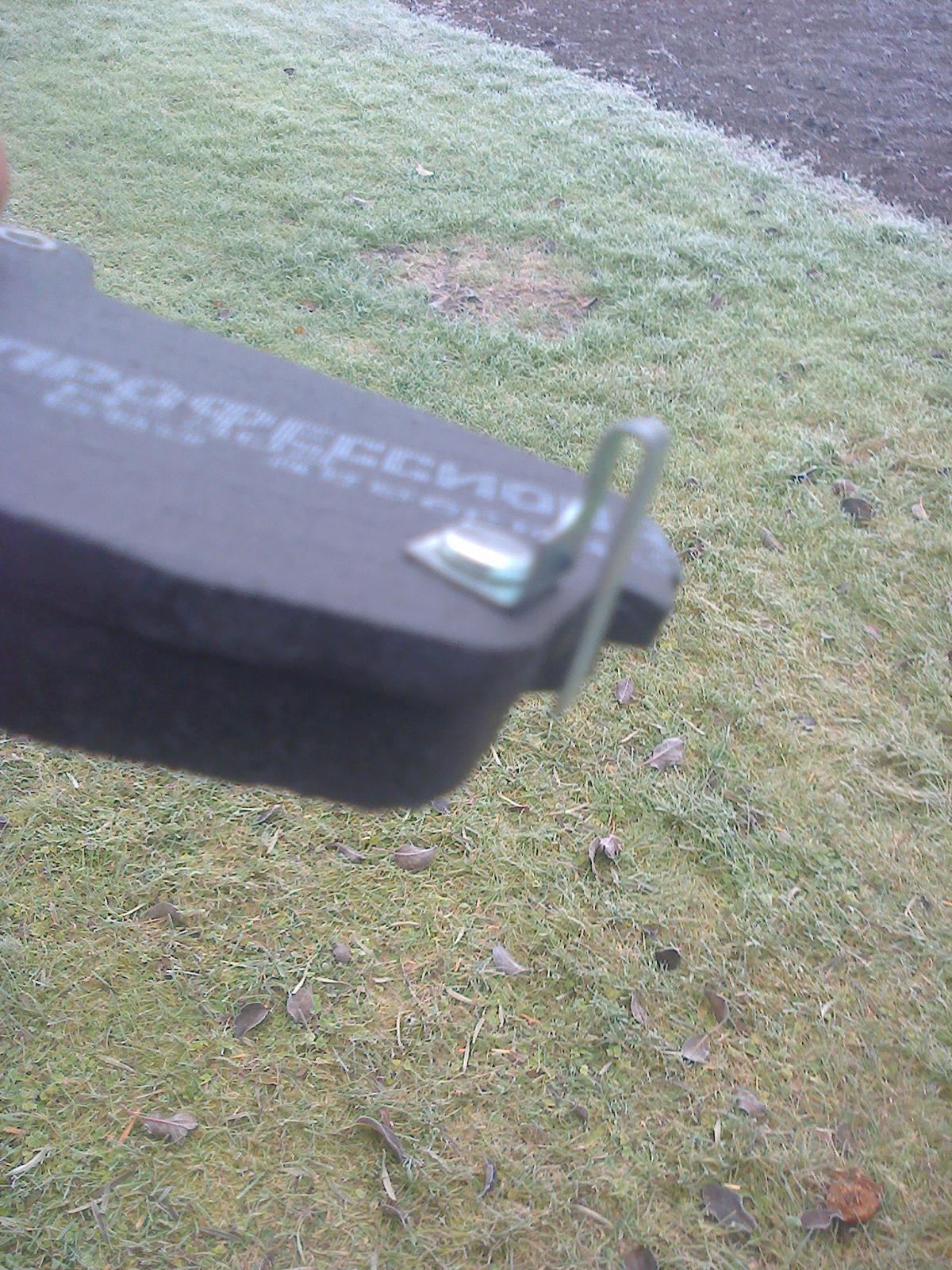

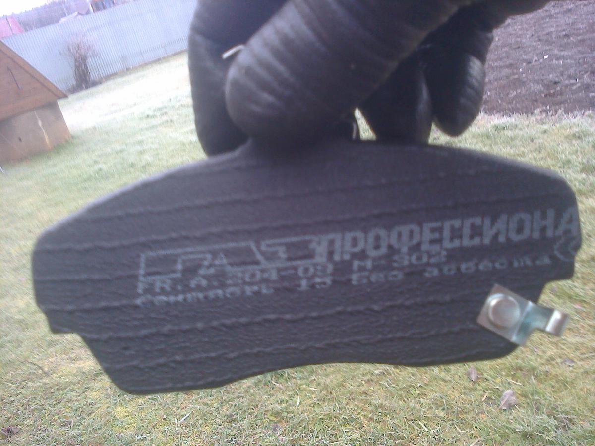

Вовик 871 Опубликовано 21 ноября, 2015 То же вэял на днях колодки профессионал в красно-белой упаковке,еще не поставил.На них есть индикатор износа(пружинка),может при установке ее согнули и она трет по диску и пищит? Поделиться сообщением Ссылка на сообщение Поделиться на другие сайты
Alex030569 6 768 Опубликовано 21 ноября, 2015 То же вэял на днях колодки профессионал в красно-белой упаковке,еще не поставил.На них есть индикатор износа(пружинка),может при установке ее согнули и она трет по диску и пищит?Что за пружинка?Сфотай пож. очень интересно. Поделиться сообщением Ссылка на сообщение Поделиться на другие сайты
Вовик 871 Опубликовано 21 ноября, 2015 Что за пружинка?Сфотай пож. очень интересно.Ок.завтра зафоткаю.Самому интересно,как будут тормозить.Пока лучшие были TWR Поделиться сообщением Ссылка на сообщение Поделиться на другие сайты
ВадимВ 1 708 Опубликовано 21 ноября, 2015 Что за пружинка?Сфотай пож. очень интересно.ты не видел колодок с сигнальной пластинкой? Поделиться сообщением Ссылка на сообщение Поделиться на другие сайты
Вовик 871 Опубликовано 22 ноября, 2015 Что за пружинка?Сфотай пож. очень интересно. Поделиться сообщением Ссылка на сообщение Поделиться на другие сайты
Alex030569 6 768 Опубликовано 23 ноября, 2015 Что за пружинка?Сфотай пож. очень интересно. Хм.Ни когда такие не покупаю,да и не встречатся они мне.Толк то есть от них? Поделиться сообщением Ссылка на сообщение Поделиться на другие сайты
Slava 67 176 Опубликовано 23 ноября, 2015 Хм.Ни когда такие не покупаю,да и не встречатся они мне.Толк то есть от них?с пружиной ставиться во внутреннюю часть, и когда стирается до индикатора сразу слышно что пора менять колодки, но бывает пару хороших торможений и их обламывает (опыт был два раза на легковой) но когда начинает скрипеть, на легковой ещё можно было тысячи три проехать. Поделиться сообщением Ссылка на сообщение Поделиться на другие сайты
