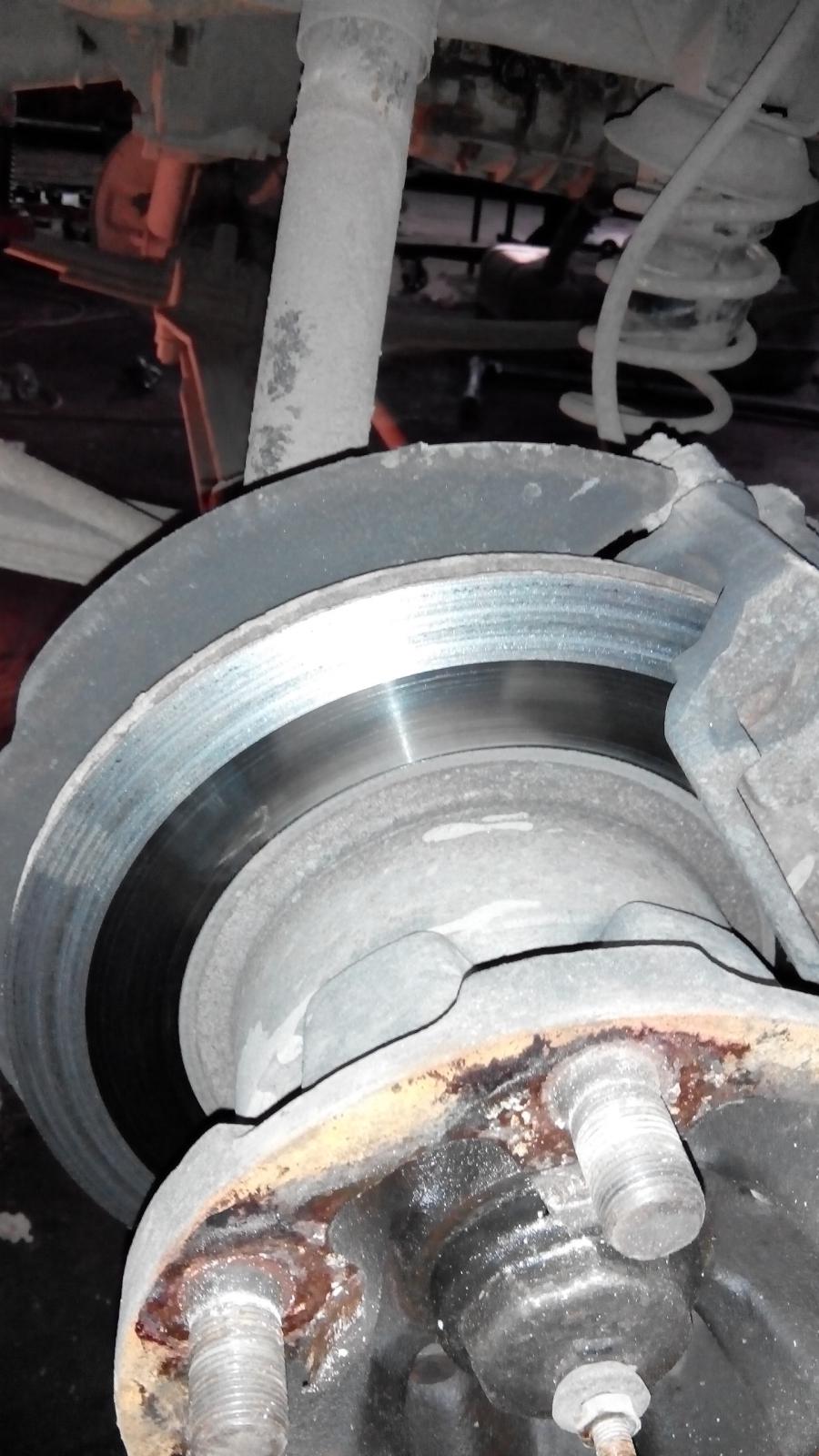

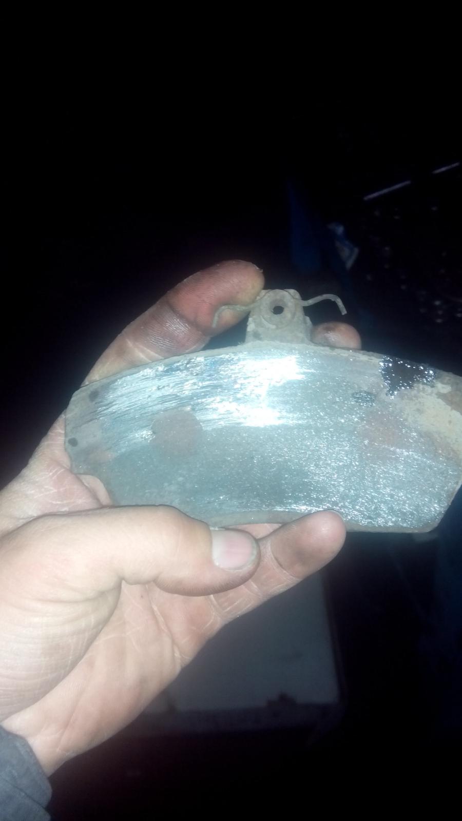

paul799 849 Опубликовано 15 декабря, 2015 Всем здрасти, и так, прое..ал замену колодок, наклдки стерлись до металла и испортили диск. Вопрос: почему колодки стерлись неравномерно?Сначала поменяли в сервисе только колодки, через 100 км уже сам сменил и диски. На новых дисках видно как прилегает колодка, и она так же прилегвет не всей частью, а только 1,5 см с края диска. Почему так происходит?Дык по фото по-моему надо направляющие пальцы менять. Только в них такой перекос будет. А вообще-то надо чаще колёса снимать и ревизию колодок делать, а не ждать пока железо об железо скрипеть начнёт. Тем более, если авто пассажиров возит. Отсюда и темы типа "Газели - убийцы пассажиров" и пр. Поделиться сообщением Ссылка на сообщение Поделиться на другие сайты
Максим Павлович 123 Опубликовано 15 декабря, 2015 Не один я за рулем на ней езжу. Поставил полный ремкомплект суппортов, с поршнем направляйками и пыльниками, а прилегание колодок опять по краю Поделиться сообщением Ссылка на сообщение Поделиться на другие сайты
Alex030569 6 941 Опубликовано 15 декабря, 2015 Не один я за рулем на ней езжу. Поставил полный ремкомплект суппортов, с поршнем направляйками и пыльниками, а прилегание колодок опять по краюСуппорт в сборе надо менять.От ремкомплекта толку не будет. Поделиться сообщением Ссылка на сообщение Поделиться на другие сайты
Максим Павлович 123 Опубликовано 15 декабря, 2015 Суппорт в сборе надо менять.От ремкомплекта толку не будет.Из-за суппорта идет неравномерный износ колодок? Поделиться сообщением Ссылка на сообщение Поделиться на другие сайты
Alex030569 6 941 Опубликовано 15 декабря, 2015 (изменено) Из-за суппорта идет неравномерный износ колодок?Может и такое быть.Например ты проехал без колодок,соответственно направляки разбить могло,но и могло разбить отверстия в суппорте под эти направляйки.Скорее всего так и есть,судя по тому как идет прилегание тормоз.колодок.Тут больше причин не может быть,либо направляйки(но ты их поменял),либо сами суппорта.Кстати,когда менял цилиндры,какая поверхность была в суппортах?Раковин и задиров быть не должно. Изменено 15 декабря, 2015 пользователем Alex030569 Поделиться сообщением Ссылка на сообщение Поделиться на другие сайты
Москаль 228 Опубликовано 15 декабря, 2015 Из-за суппорта идет неравномерный износ колодок? Может и такое быть.Например ты проехал без колодок,соответственно направляки разбить могло,но и могло разбить отверстия в суппорте под эти направляйки.Скорее всего так и есть,судя по тому как идет прилегание тормоз.колодок.Тут больше причин не может быть,либо направляйки(но ты их поменял),либо сами суппорта.Кстати,когда менял цилиндры,какая поверхность была в суппортах?Раковин и задиров быть не должно.При смене колодок рекомендуется супорт проверить, шотя бы пару раз его выжать и обратно "загнать", усилие при этом доно быть одинаковым, тормозухи капнуть под манжету святое дело, про направляющие написанно выше!!!Еще почаще задние колодки "разводить", и износ будет одинаковым. Поделиться сообщением Ссылка на сообщение Поделиться на другие сайты
