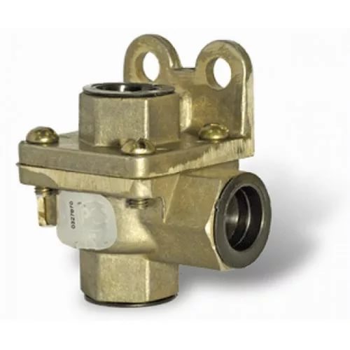

олег77 5 Опубликовано 17 марта, 2017 У меня что то новенькое. Раньше, в холодное время года или в дождь, например, тормоза никогда не клинило. А в последнее время прям беда какая то, клинит, чуть ли не каждый день заднее правое. Постоишь, разведешь, и потихоньку потом весь день ездишь. Мужики, кто знает, двухмагистральный клапан если менять, есть аналоги с других машин, с иномарок желательно? Поделиться сообщением Ссылка на сообщение Поделиться на другие сайты
alex134 1 962 Опубликовано 17 марта, 2017 олег77, если такой, то камазовский ставь. они хорошо ходят. Поделиться сообщением Ссылка на сообщение Поделиться на другие сайты
олег77 5 Опубликовано 21 марта, 2017 В очередной раз заклинил задний правый. На этот раз не поленился, снял колеса. Картина следующая. Колодки зажаты, поршень на нажатие педали не реагирует. На всякий случай постучал монтировкой по двухмагистральному клапану и по всему остальному, что на глаза попалось, ничего не изменилось. Только крепление клапана сломал :angry: Вопрос: если заглушить два шланга, которые к энергачу идут и вытащить колодки, чё будет? Кто нибудь глушил правую сторону? Поделиться сообщением Ссылка на сообщение Поделиться на другие сайты
B.V.A 4 646 Опубликовано 21 марта, 2017 Чё будет не че не будет))) Если шланг лопнет и замены нет то так же глушить будешь, минутное дело если авто оборудовано по технологии педали газ), на раме откручиваешь шланг и подкладываешь монету в десять копеек, если с первого раза не откручивается, то значит закисла резьба) греешь горелкой без фанатизма и крутишь, при сборке резьбу помаж маслом литолом иль ещё чем) А так если клин сам не отходит после того как железо остыло, то для начала нужно выкрутить болт на энергаче и попробовать развести колодки), если не аллё( и все зажато то можно достать колодки, но)) если есть хорошая выработка на диске то она не даст тебе их вынуть( даже с помощью кувалды и русского мата)), откручиваешь суппорт и сбиваешь его кувалдой через деревяшку, если можно прокрутить ступицу то можно сточить на диске выработку болгаркой, далее суппорт на дефектовку, причина наверно в нажимном пятаке, порвало пыльник закисла резьба, иль ещё чего, так на вскидку, так как тяжело ремонтировать железо виртуально не видя глазами и не трогая руками, вскрытие покажет)) датчик абс можно вынуть из гнезда или с разъёма на раме, вроде все)), в суппорте сложного ничего нет, перетрехнешь и помажешь сам, удачи). Поделиться сообщением Ссылка на сообщение Поделиться на другие сайты
олег77 5 Опубликовано 22 марта, 2017 (изменено) Ну я вчера не стал ждать пока железо остынет, свёл трещеткой (или как там её). Правда был риск переходничёк сломать, но обошлось. я на днях хотел суппорт разобрать, но он так чётко ходил по направляющим и поршень тоже ваще не заедало ни разу, поэтому не стал разбирать. Посадочные места почистил и на колодках пластины поджал, чтоб по-свободней шевелились. День отъездил и вот опять( Изменено 22 марта, 2017 пользователем олег77 Поделиться сообщением Ссылка на сообщение Поделиться на другие сайты
B.V.A 4 646 Опубликовано 22 марта, 2017 Ну дык у тебя все норм. почти)Зря ослабил колодки(, разбивать суппорт будет больше), особенно посадочное колодок((Если хочешь найти причину то действуй методом исключения) начиная с суппорта, если дефектовку проводить лень) то меняй его с передним левым, или перекидывай трубки зад лево на вправо)), если далее все будет без изменений)), то копаешь и ищешь правду дальше с заменой кранов и другой лабуды. Метод втыка)) хорош кода есть здоровый донор, для обмена железом), удачи) Поделиться сообщением Ссылка на сообщение Поделиться на другие сайты
олег77 5 Опубликовано 22 марта, 2017 перекидывай трубки зад лево на вправо а это мысль Поделиться сообщением Ссылка на сообщение Поделиться на другие сайты
