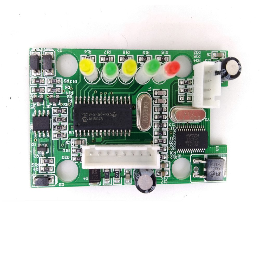

Удав 1 Опубликовано 17 сентября, 2020 (изменено) В 13.01.2019 в 08:43, cxem сказал: При покупке смотрите на основной чип PIC18 и кварц 4МГц А подойдет ли нам адаптер ELM 327 с чипами pic18f2480 и ftdi ft232rl ? В частности для ЗМЗ 405 . Думаю, что ft232rl гемор еще тот будет, так как после обновления драйверов он не работает. (такая фишка придумана для вымывания поддельной китайщины). Изменено 17 сентября, 2020 пользователем Удав Поделиться сообщением Ссылка на сообщение Поделиться на другие сайты
cxem 121 Опубликовано 20 сентября, 2020 (изменено) Подойдёт. OpenDiag Mobile Версия: 2.17.6 - в самой программе уже есть все драйвера OpenDiag-2.17.6.zip Изменено 20 сентября, 2020 пользователем cxem 1 Поделиться сообщением Ссылка на сообщение Поделиться на другие сайты
Удав 1 Опубликовано 20 сентября, 2020 @cxem , а в чем по Вашему мнению смысл применения сразу двух чипов.? Ведь ваги идут на ftdi ft232rl , елмосы на pic18, а здесь применяются оба в одном адаптере. Поделиться сообщением Ссылка на сообщение Поделиться на другие сайты

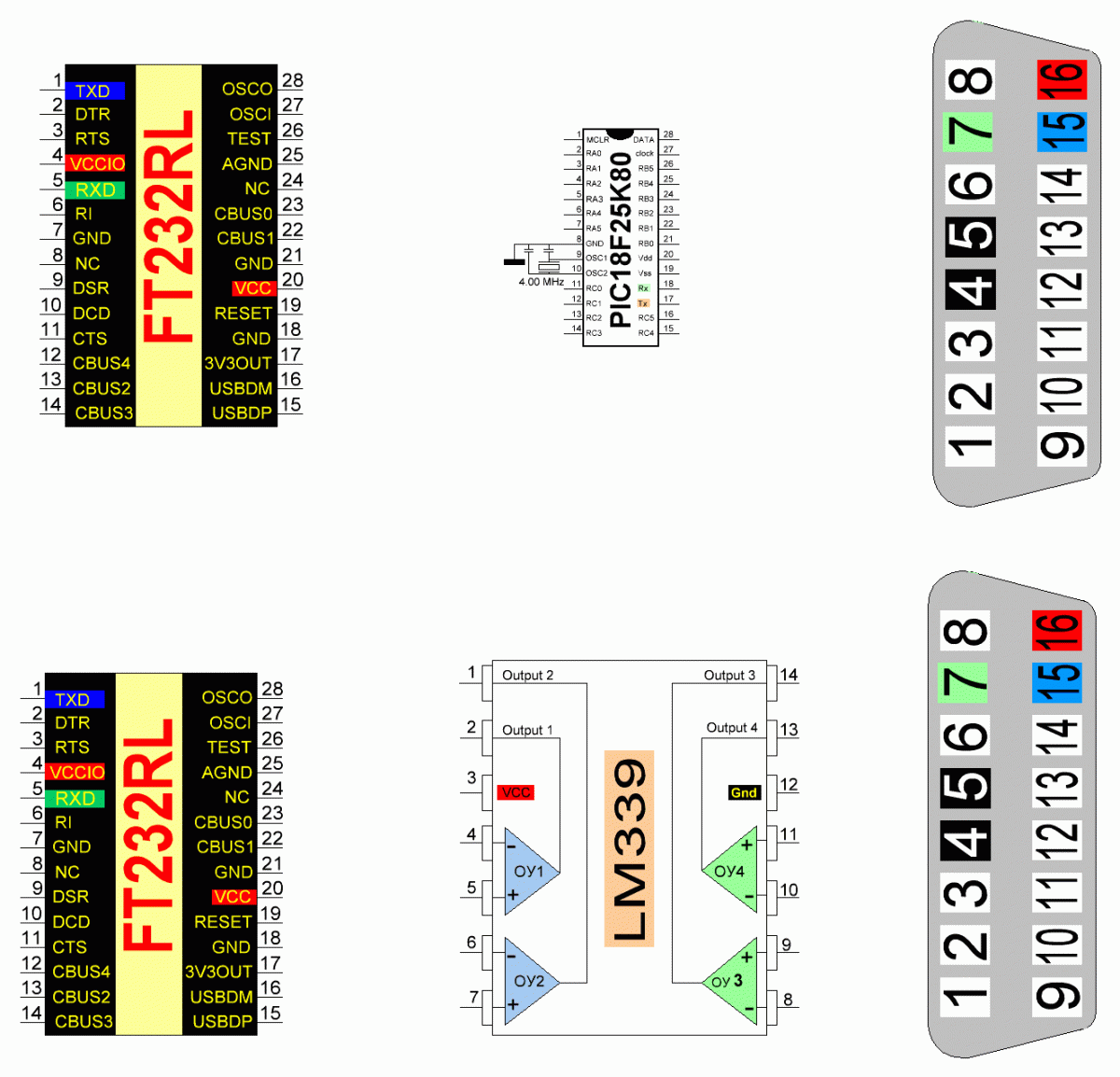

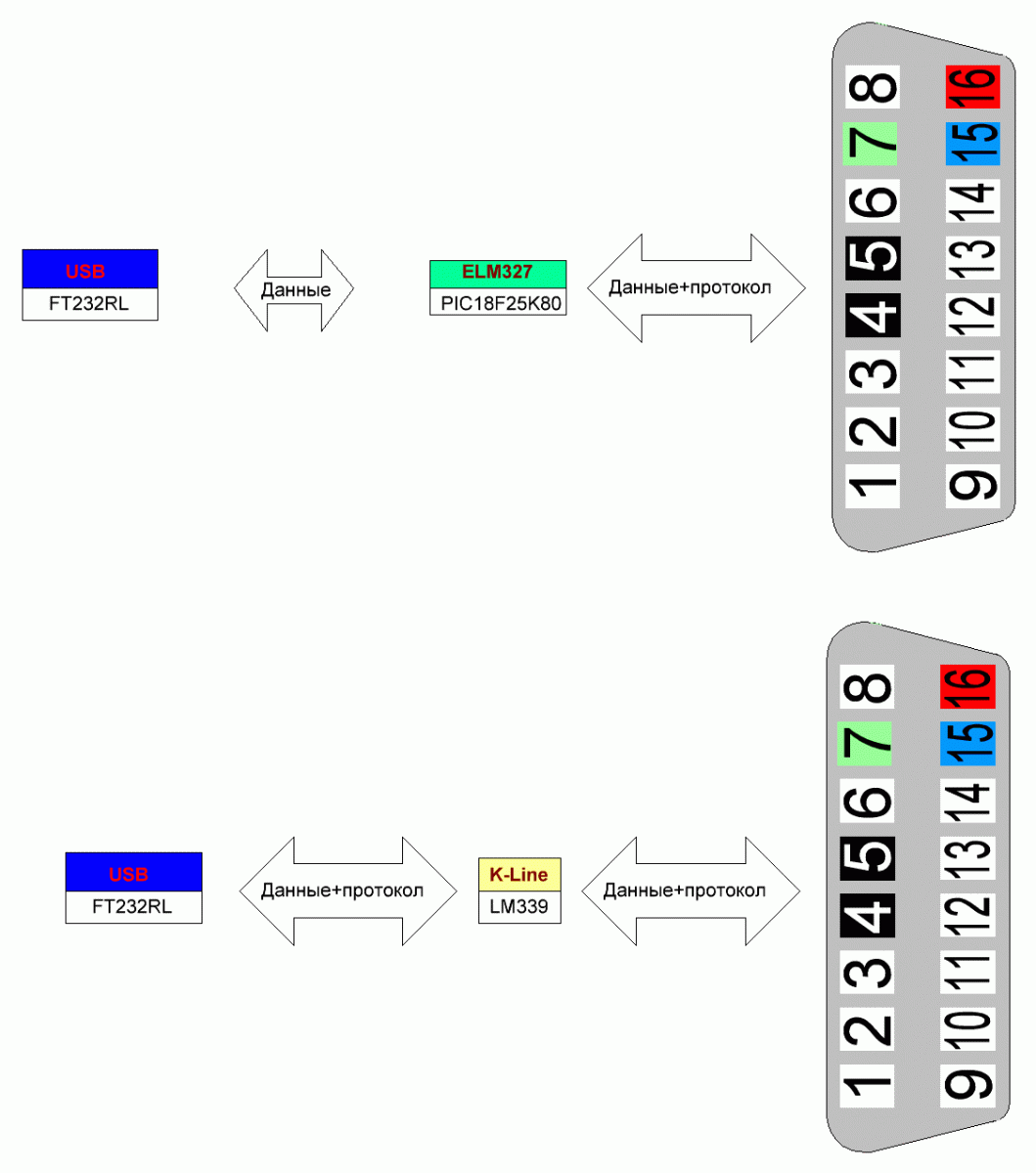

cxem 121 Опубликовано 21 сентября, 2020 Так понятно: Поделиться сообщением Ссылка на сообщение Поделиться на другие сайты
Удав 1 Опубликовано 22 сентября, 2020 @cxem , эти схемки у меня есть. Вопрос был в том, что в адаптере елм о котором я Вас спрашивал ,китайцы в одном адаптере применяют сразу оба эти чипа на одной плате. Для чего? Поделиться сообщением Ссылка на сообщение Поделиться на другие сайты
Удав 1 Опубликовано 23 сентября, 2020 11 часов назад, Удав сказал: сразу оба эти чипа на одной плате. Поделиться сообщением Ссылка на сообщение Поделиться на другие сайты
Crady 8 677 Опубликовано 23 сентября, 2020 11 часов назад, Удав сказал: китайцы в одном адаптере применяют сразу оба эти чипа на одной плате. Для чего? к лайн и кан.всё в одном. 1 Поделиться сообщением Ссылка на сообщение Поделиться на другие сайты
cxem 121 Опубликовано 23 сентября, 2020 Потому, что FT232 - это только для USB-порта 1 Поделиться сообщением Ссылка на сообщение Поделиться на другие сайты
Удав 1 Опубликовано 23 сентября, 2020 (изменено) @Crady @cxem , спасибо, Мне как раз для USB-порта и нужен. А перепрограммировать эбу ( в моем случае М7.1 ) с его помощью можно? И кстати, в этом адаптере применяется pic18f2480, а не pic18f25К80, как Вы указываете на своих схемах, а это чем чревато? Изменено 23 сентября, 2020 пользователем Удав Поделиться сообщением Ссылка на сообщение Поделиться на другие сайты

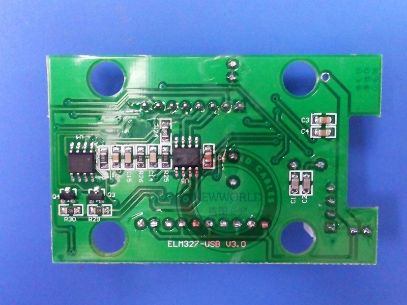

Удав 1 Опубликовано 23 сентября, 2020 1 час назад, cxem сказал: Прошить МИКАС-7 с помощью ELM327 - нельзя А почему? имею ввиду применение именно этого адаптера (ELM USB 3.0)... По сути, вся элементная база что и в ККЛ, в нем присутствует. Поделиться сообщением Ссылка на сообщение Поделиться на другие сайты
Удав 1 Опубликовано 23 сентября, 2020 (изменено) написано на плате с обр стороны ELM 327 USB U3.0 Изменено 23 сентября, 2020 пользователем Удав Поделиться сообщением Ссылка на сообщение Поделиться на другие сайты
