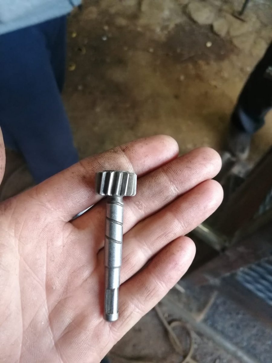

газель2005 2 764 Опубликовано 19 сентября, 2019 @Alex030569 И в самой кпп надо менять.Для 4.3 на вторичке идет шестерня 3110. 1 Поделиться сообщением Ссылка на сообщение Поделиться на другие сайты
