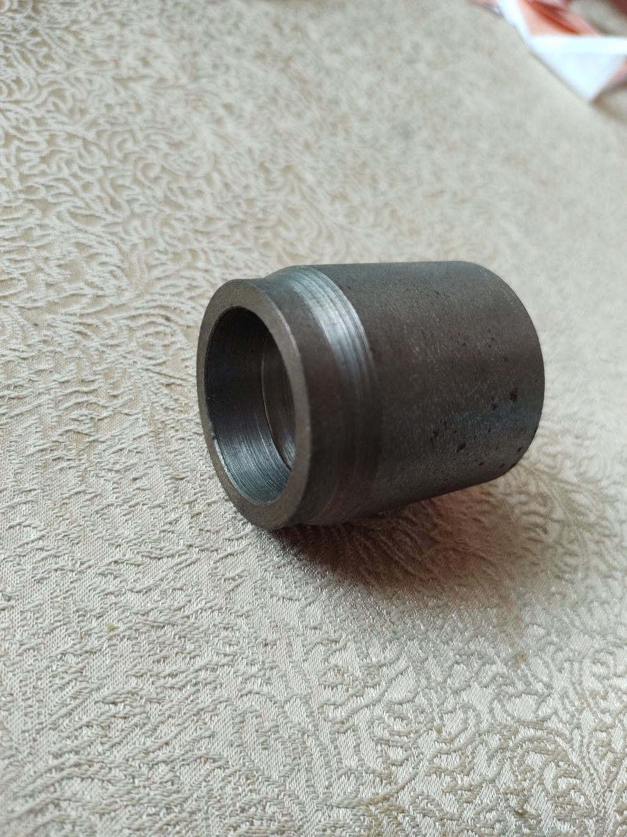

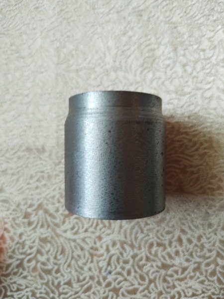

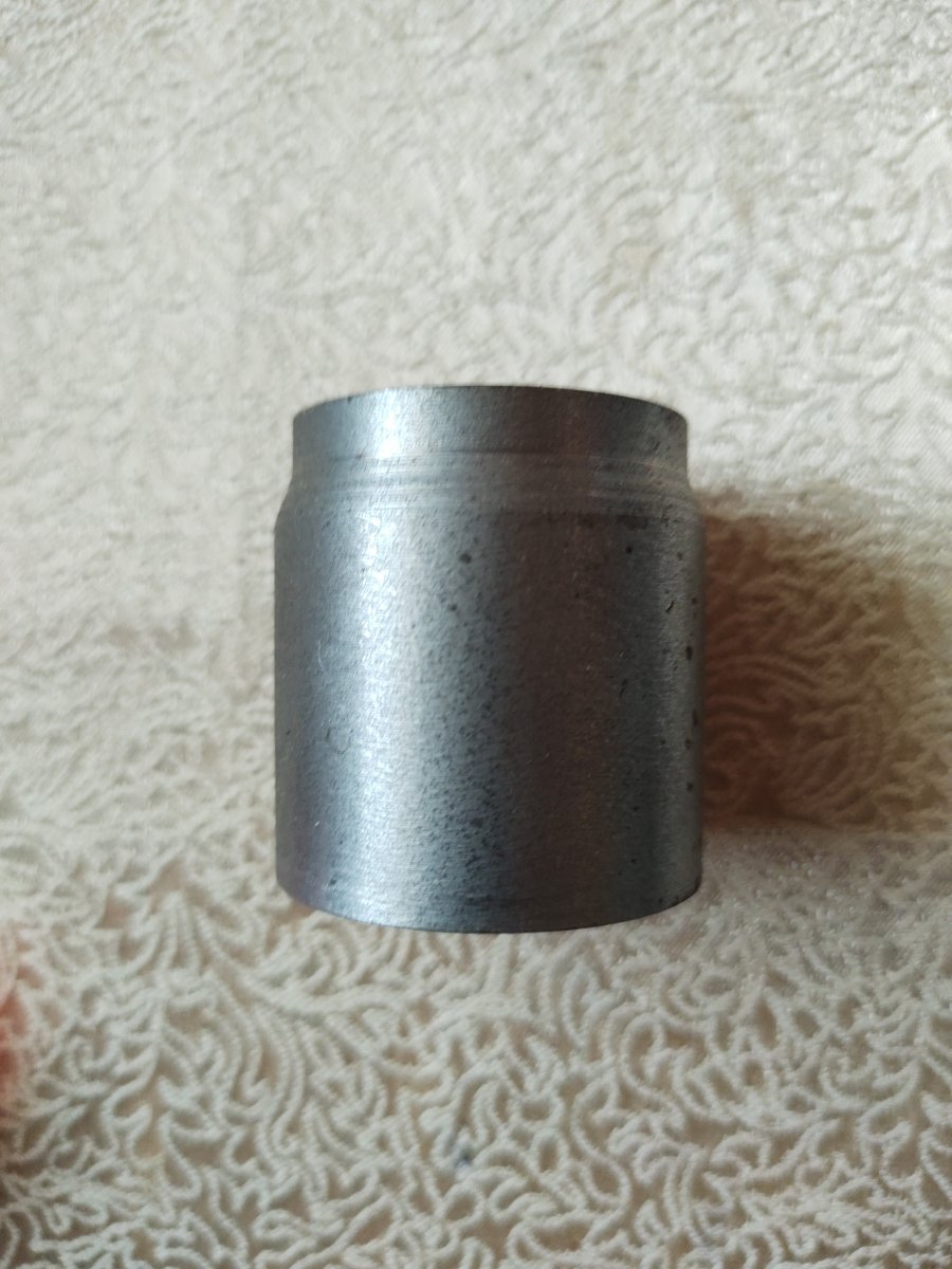

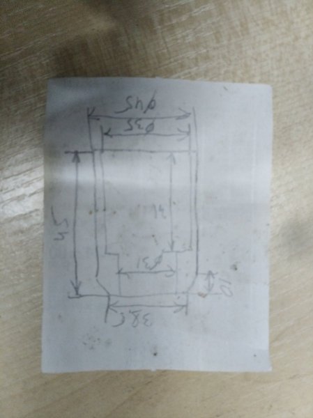

газель2005 2 585 Опубликовано 19 июня, 2022 Не помню кто-то выкладывал чертеж для изготовления несминаемой втулки для установки в редуктор со сминаемой? Поделиться сообщением Ссылка на сообщение Поделиться на другие сайты
Валерий(69) 1 436 Опубликовано 19 июня, 2022 38 минут назад, газель2005 сказал: Не помню кто-то выкладывал чертеж для изготовления несминаемой втулки для установки в редуктор со сминаемой? Вот такая она: 1 Поделиться сообщением Ссылка на сообщение Поделиться на другие сайты
газель2005 2 585 Опубликовано 19 июня, 2022 @Валерий(69) надо бы чертеж Поделиться сообщением Ссылка на сообщение Поделиться на другие сайты
Сухов А. 190 Опубликовано 19 июня, 2022 Только учти , ее придется подрезать по высоте по месту , когда будешь регулировать натяг подшипников. Поделиться сообщением Ссылка на сообщение Поделиться на другие сайты
