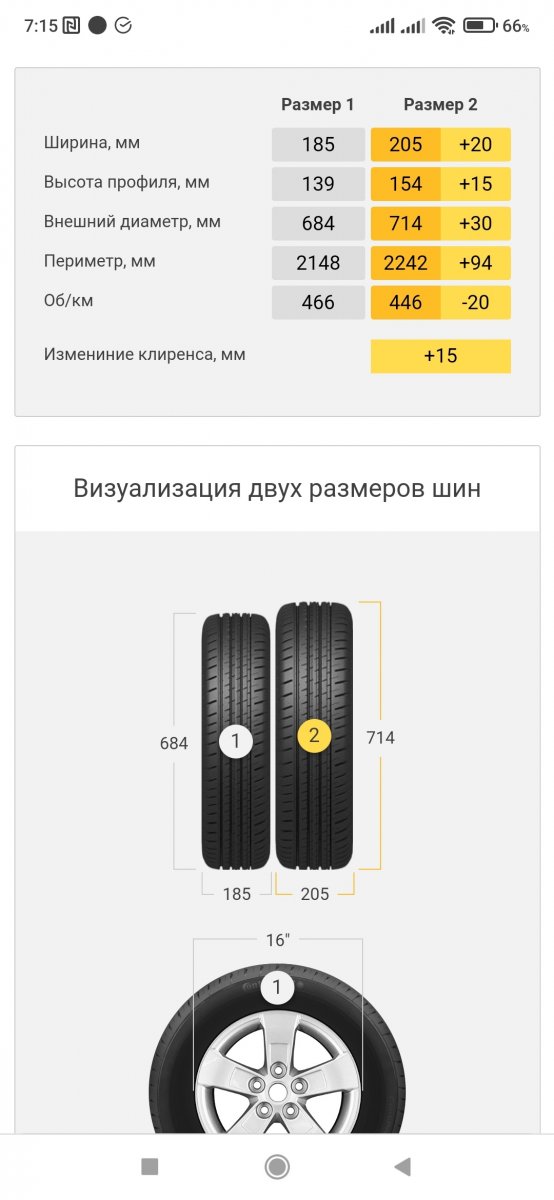

vlad75 360 Опубликовано 30 декабря, 2022 В 27.12.2022 в 11:25, Alex030569 сказал: Со стандартной резиной на 185 да,+10%.С 205 резиной уже еду как на навигаторе. Каким образом ширина колеса может на что-то влиять? Поделиться сообщением Ссылка на сообщение Поделиться на другие сайты
Alex030569 7 468 Опубликовано 30 декабря, 2022 (изменено) 20 минут назад, vlad75 сказал: Каким образом ширина колеса может на что-то влиять? Что бы не быть многословным,возьми две резины 185/75/16 и 205/75/16,поставь их рядом и все вопросы отпадут сами собой.@vlad75https://www.rmark.ru/shinniy-kalkulator/185-65-R15-vs-205-65-R15/ Изменено 30 декабря, 2022 пользователем Alex030569 1 Поделиться сообщением Ссылка на сообщение Поделиться на другие сайты
vlad75 360 Опубликовано 30 декабря, 2022 А если я возьму 185/75 и 205/65 отпадут ли вопросы? Поделиться сообщением Ссылка на сообщение Поделиться на другие сайты
Alex030569 7 468 Опубликовано 30 декабря, 2022 6 минут назад, vlad75 сказал: А если я возьму 185/75 и 205/65 отпадут ли вопросы? Я же тебе специально калькулятор визуальный дал.Подставляй свои цифры и смотри. 205/65 будет ниже,чем 185/75 Поделиться сообщением Ссылка на сообщение Поделиться на другие сайты
lostmedia 378 Опубликовано 30 декабря, 2022 Одинаковый диаметр у 185/75 и 215/65. Поделиться сообщением Ссылка на сообщение Поделиться на другие сайты
