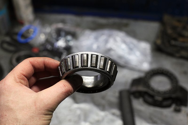

БРОДЯГА74 5 885 Опубликовано 29 апреля, 2023 @Газель696 Вариант 5 не вижу, а вот вариант d похоже мой, но предварительные замеры показывали 112.5 мм...т.е нужно было кольцо вообще выбросить,. В замешательстве я..)))) Поделиться сообщением Ссылка на сообщение Поделиться на другие сайты
Газель696 92 Опубликовано 29 апреля, 2023 52 минуты назад, БРОДЯГА74 сказал: @Газель696 Вариант 5 не вижу, а вот вариант d похоже мой, но предварительные замеры показывали 112.5 мм...т.е нужно было кольцо вообще выбросить,. В замешательстве я..)))) Проверь подшипники. Бывают бракованные. Несовпадение размеров. Поделиться сообщением Ссылка на сообщение Поделиться на другие сайты
БРОДЯГА74 5 885 Опубликовано 29 апреля, 2023 3 минуты назад, Газель696 сказал: Бывают бракованные В каком месте брак? По высоте? Поделиться сообщением Ссылка на сообщение Поделиться на другие сайты
Газель696 92 Опубликовано 29 апреля, 2023 @БРОДЯГА74 естественно. Себе недавно делал, весь вечер просношались с ним. Оказалось подшипник выше на 1,7мм ((((( 1 Поделиться сообщением Ссылка на сообщение Поделиться на другие сайты
БРОДЯГА74 5 885 Опубликовано 29 апреля, 2023 7 минут назад, Газель696 сказал: @БРОДЯГА74 естественно. Себе недавно делал, весь вечер просношались с ним. Оказалось подшипник выше на 1,7мм ((((( Понял, завтра продолжим. Поделиться сообщением Ссылка на сообщение Поделиться на другие сайты
Lakostra 185 Опубликовано 30 апреля, 2023 16 часов назад, Газель696 сказал: @БРОДЯГА74 естественно. Себе недавно делал, весь вечер просношались с ним. Оказалось подшипник выше на 1,7мм ((((( Вообще то,при условии ,что подшипник ГОСТ ,а не пойми что,размер должен быть согласно ГОСТ и он единый. Поделиться сообщением Ссылка на сообщение Поделиться на другие сайты

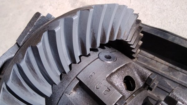

БРОДЯГА74 5 885 Опубликовано 30 апреля, 2023 2 минуты назад, Lakostra сказал: Вообще то,при условии ,что подшипник ГОСТ ,а не пойми что,размер должен быть согласно ГОСТ и он единый. Разклепал один подшипник, пришлось взять новый, оба Волжские, разница 0.5 мм по высоте...))) Добил вроде редуктор, к шайбе 1.9, добавил еще 1.9мм...примерно пятно вышло.нормально! Поделиться сообщением Ссылка на сообщение Поделиться на другие сайты

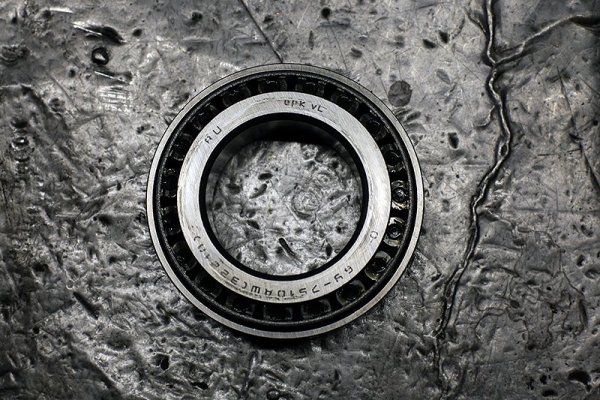

Lakostra 185 Опубликовано 30 апреля, 2023 2 минуты назад, БРОДЯГА74 сказал: Разклепал один подшипник, пришлось взять новый, оба Волжские, разница 0.5 мм по высоте...))) Добил вроде редуктор, к шайбе 1.9, добавил еще 1.9мм...примерно пятно вышло.нормально! epk-vl почти Китай.Среднего качества. Поделиться сообщением Ссылка на сообщение Поделиться на другие сайты
Мельник12345 66 Опубликовано 30 апреля, 2023 (изменено) 23 минуты назад, Lakostra сказал: epk-vl почти Китай.Среднего качества. А какие сейчас более-менее по качеству? Для установки в редуктор, в кпп? Изменено 30 апреля, 2023 пользователем Мельник12345 Поделиться сообщением Ссылка на сообщение Поделиться на другие сайты
БРОДЯГА74 5 885 Опубликовано 30 апреля, 2023 1 час назад, Lakostra сказал: epk-vl почти Китай.Среднего качества. Это лучшее из наших...увы и это не мое мнение, не только.. 54 минуты назад, Мельник12345 сказал: в кпп? Однозначно СКФ, первичка, вторичка на низ можно и Волжские... Поделиться сообщением Ссылка на сообщение Поделиться на другие сайты

БРОДЯГА74 5 885 Опубликовано 1 мая, 2023 Перебрал редуктор, не понравилось.на разгон (до 120) нет никаких звуков, а вот на сбросе есть гул небольшой! Покатаюсь, не притрется буду опять мучать. Поделиться сообщением Ссылка на сообщение Поделиться на другие сайты
Alex030569 7 105 Опубликовано 2 мая, 2023 11 часов назад, БРОДЯГА74 сказал: Перебрал редуктор, не понравилось.на разгон (до 120) нет никаких звуков, а вот на сбросе есть гул небольшой! Покатаюсь, не притрется буду опять мучать. Купи новый и забудь о проблеме.Тем более на межгород катаешься. Поделиться сообщением Ссылка на сообщение Поделиться на другие сайты
БРОДЯГА74 5 885 Опубликовано 2 мая, 2023 Только что, Alex030569 сказал: Купи новый и забудь о проблеме.Тем более на межгород катаешься. Куплю, но самому хочется понимать как это работает..))) Кстати этот вроде как новый брал..прошел тыщь 40, оказалось собран из говна и палок...)) Поделиться сообщением Ссылка на сообщение Поделиться на другие сайты
