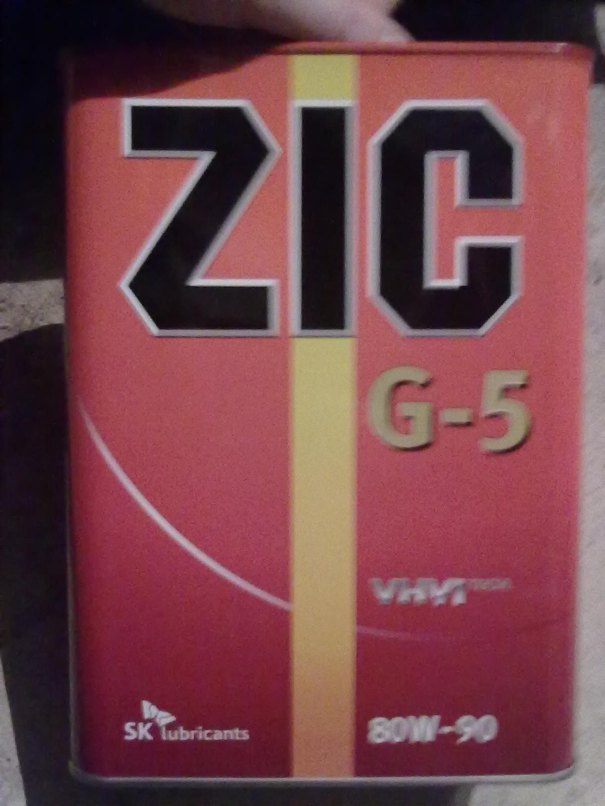

СпортсМЭН 28 Опубликовано 8 марта, 2013 Вот такой ZIC можно лить в коробку и задний мост??? Поделиться сообщением Ссылка на сообщение Поделиться на другие сайты
Alexq55 342 Опубликовано 8 марта, 2013 Вот такой ZIC моВ КОРОБКУ GL-5.jpgжно лить в коробку и задний мост???А почему нет? Это обычная минералка. Зимой будет густеть сильно, а для лета вполне сойдет. Поделиться сообщением Ссылка на сообщение Поделиться на другие сайты
