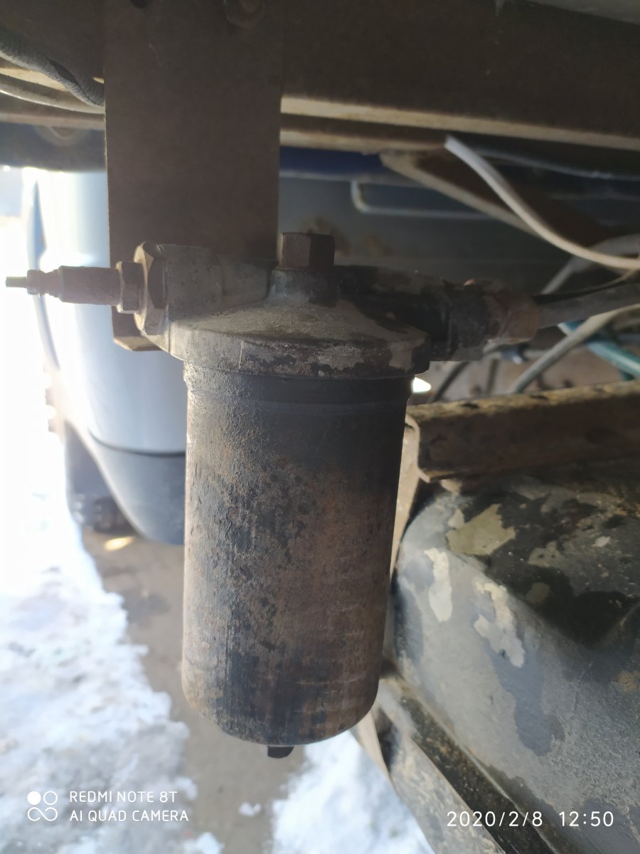

Alex030569 7 205 Опубликовано 7 февраля, 2020 На улице -10,а у меня топливо прихватило.Машина завелась с утра,чуть поработала неустойчиво и заглохла.Погрел лампой доп.филтр,он в металлическом корпусе,все отошло.Днем,через 5 часов простоя,опять завел и опять та же история.При чем топливо в трубках прозрачное(у меня трубки сами прозрачные).Дальше снял корпус доп.фильтра,а там вода грамм 50,вернее лёд.Растопил паяльной лампой,собрал обратно.С родного фильтра открутил сливной барашек,слил топливо.Но если там лёд,то он не сольётся.Как его растопить? Полить кипятком? Боюсь корпус поведет. Поделиться сообщением Ссылка на сообщение Поделиться на другие сайты
andrey83 337 Опубликовано 7 февраля, 2020 3 часа назад, Alex030569 сказал: На улице -10,а у меня топливо прихватило.Машина завелась с утра,чуть поработала неустойчиво и заглохла.Погрел лампой доп.филтр,он в металлическом корпусе,все отошло.Днем,через 5 часов простоя,опять завел и опять та же история.При чем топливо в трубках прозрачное(у меня трубки сами прозрачные).Дальше снял корпус доп.фильтра,а там вода грамм 50,вернее лёд.Растопил паяльной лампой,собрал обратно.С родного фильтра открутил сливной барашек,слил топливо.Но если там лёд,то он не сольётся.Как его растопить? Полить кипятком? Боюсь корпус поведет. Может есть возможность феном погреть ? Да и если не сильной струей поливать кипятком,повести не должно. Пластик добротно выглядит Поделиться сообщением Ссылка на сообщение Поделиться на другие сайты
Alex030569 7 205 Опубликовано 8 февраля, 2020 Кисель. Поделиться сообщением Ссылка на сообщение Поделиться на другие сайты
Алексей Ф. 10 424 Опубликовано 8 февраля, 2020 (изменено) Так меняй фильтр на новый и Лукойла до полного в бак ! Где заправлялся ? Наверное фильтр запарафинился.. Изменено 8 февраля, 2020 пользователем Алексей Ф. Поделиться сообщением Ссылка на сообщение Поделиться на другие сайты
Alex030569 7 205 Опубликовано 8 февраля, 2020 Заправка "Шик" в Никольском на М7,сказали до -20. Вчера ещё добавил на АЗС РОСНЕФТЬ 20 литров.Итого получилось из 65 литров в баке,40 литров это Роснефть,25 Шик.И вот такой кисель. Прогрел хорошо доп.фильтр и завел.Сейчас привезут 100 литров хорошей солярки.А завтра уже и морозы спадут в Москве,к вечеру обещают -1. Поделиться сообщением Ссылка на сообщение Поделиться на другие сайты
Татарин 7 799 Опубликовано 8 февраля, 2020 Прецедент случился.Нет гарантии, что ты опять не нарвёшься на летнее топливо.Надо думать за подогрев.Ну, или постоянно добавлять антигеля. Поделиться сообщением Ссылка на сообщение Поделиться на другие сайты
Alex030569 7 205 Опубликовано 8 февраля, 2020 1 минуту назад, Татарин сказал: Прецедент случился.Нет гарантии, что ты опять не нарвёшься на летнее топливо.Надо думать за подогрев.Ну, или постоянно добавлять антигеля. Лампочку в бак. Поделиться сообщением Ссылка на сообщение Поделиться на другие сайты
Татарин 7 799 Опубликовано 8 февраля, 2020 6 минут назад, Alex030569 сказал: Лампочку в бак. Это примитивно,и не надёжно.Может разбиться,стряхнуться.ТЭН в зону забора топлива.И трубки наружные утеплить. Поделиться сообщением Ссылка на сообщение Поделиться на другие сайты
B.V.A 4 686 Опубликовано 8 февраля, 2020 Заправляться на правильных АЗС и всё!, чтоб краилово не приводило к пападалову.. 5 Поделиться сообщением Ссылка на сообщение Поделиться на другие сайты

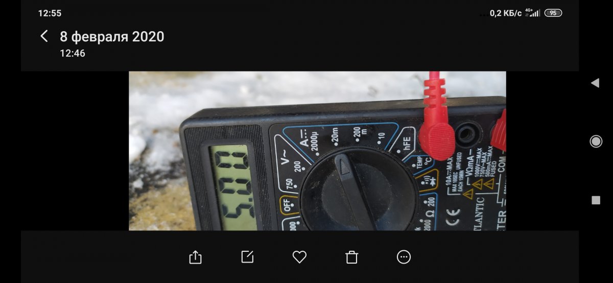

Alex030569 7 205 Опубликовано 8 февраля, 2020 47 минут назад, Татарин сказал: Это примитивно,и не надёжно.Может разбиться,стряхнуться.ТЭН в зону забора топлива.И трубки наружные утеплить. Стоит свеча в верху корпуса доп.топливного фильтра.Но она на 24 В. Может её задействовать? Ведь в первую очередь топливный фильтр забивает. 11 минут назад, B.V.A сказал: Заправляться на правильных АЗС и всё!, чтоб краилово не приводило к пападалову.. С нынешней зимой на АЗС расслабились или на заводах топливных и гонят чуть ли не летнюю солярку. Кстати,перечень можно этих правильных АЗС? Например в Ярославской обл хают Лукойл.А в Башкирии предпочитают вместо лукойла местную соляру БашНефть.Так что попасть может любой.Как видим и РосНефть не отличается хорошим качеством.На ГазПромНефти то же прихватывало. Давай,выкладывай хорошие АЗС. 1 Поделиться сообщением Ссылка на сообщение Поделиться на другие сайты
Татарин 7 799 Опубликовано 8 февраля, 2020 9 минут назад, Alex030569 сказал: Стоит свеча в верху корпуса доп.топливного фильтра.Но она на 24 В. Может её задействовать? Ведь в первую очередь топливный фильтр забивает. Топливный фильтр забивают парафины,которые начинают кристаллизоваться при низких температурах.Если разогревать топливо непосредственно перед заборником,который тоже может забиваться парафинами, то и по всей системе будет идти уже разогретое топливо. А ТЭН в корпусе рассчитаный на 24 в, думаю что от него толку не будет.Хотя попробовать можно конечно. Поделиться сообщением Ссылка на сообщение Поделиться на другие сайты
Alex030569 7 205 Опубликовано 8 февраля, 2020 (изменено) 31 минуту назад, Татарин сказал: Топливный фильтр забивают парафины,которые начинают кристаллизоваться при низких температурах.Если разогревать топливо непосредственно перед заборником,который тоже может забиваться парафинами, то и по всей системе будет идти уже разогретое топливо. А ТЭН в корпусе рассчитаный на 24 в, думаю что от него толку не будет.Хотя попробовать можно конечно. Подал 12в на свечу.Через минуты две в районе свечи металл теплый стал.Думаю можно попробовать.Только вопрос,на какое время включать? Потребляет 5 мА. Изменено 8 февраля, 2020 пользователем Alex030569 Поделиться сообщением Ссылка на сообщение Поделиться на другие сайты
vlad75 360 Опубликовано 8 февраля, 2020 Для измерения миллиАмпер провод не в то гнездо вставлен. 1 Поделиться сообщением Ссылка на сообщение Поделиться на другие сайты
Алексей Ф. 10 424 Опубликовано 8 февраля, 2020 У нас на Северо-Западе 100% зимняя солярка с ноября только на Лукойле , Газпромнефть раз опозорилась в ноябре при -11 , на Киришиавтосервис брат заправился в феврале при -20 и чуть не встал по пути в СПБ:(( Поделиться сообщением Ссылка на сообщение Поделиться на другие сайты
Alex030569 7 205 Опубликовано 8 февраля, 2020 12 минут назад, vlad75 сказал: Для измерения миллиАмпер провод не в то гнездо вставлен. Вот нашел как один то же пытался воткнуть 24 вольтовую свечу.Цитирую-был приобретен точ такой от КАМАЗА на24вольт.Свеча прекрасно работает от 12в,рукой не дотронишся потребляет 3-3,2амп по электронному V 0.1в. Поделиться сообщением Ссылка на сообщение Поделиться на другие сайты
vlad75 360 Опубликовано 8 февраля, 2020 3 Ампера похожи на правду. Это как одна лампа головного света, примерно. При заведением двигателе можно включать на сколько угодно, а заглушенному более 30 минут не советую. 1 Поделиться сообщением Ссылка на сообщение Поделиться на другие сайты
Alex030569 7 205 Опубликовано 8 февраля, 2020 11 минут назад, vlad75 сказал: 3 Ампера похожи на правду. Это как одна лампа головного света, примерно. При заведением двигателе можно включать на сколько угодно, а заглушенному более 30 минут не советую. Спасибо.Я думаю более 30 минут это уже слишком. Кстати,а родной подогрев Каминс,он на какое время включается? Он у меня не работает-как и у большинства подгорели контакты внутри крышки сепаратора и начало воздушить там,залил холодной сваркой.Может и заводилась бы нормально с таким киселем,если бы работал штатный подогрев. Поделиться сообщением Ссылка на сообщение Поделиться на другие сайты
