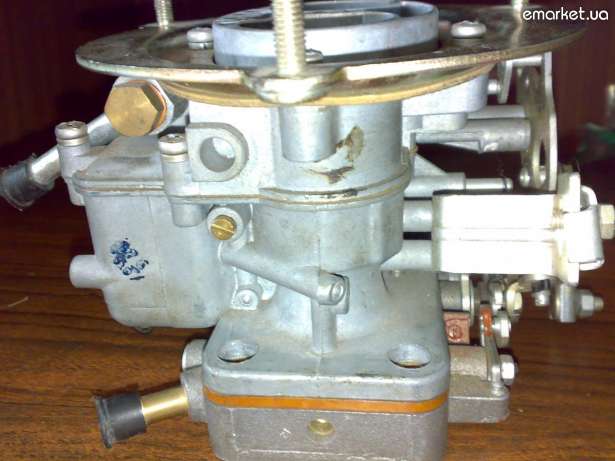

LUKIN 1 Опубликовано 1 января, 2013 (изменено) Добрый вечер! Интересует такой вопрос : Имеется совершенно новый карбюратор ДААЗ-4178-1107010-40 хотелось бы установить его на двигатель ЗМЗ-406 и подвести к нему газ,на данный момент стоит К-151 который категорический отказывается запускать двигатель на бензине,что необходимо в зимнее время,на нем установлена промежуточная проставка-смеситель,которая к новому ДААЗ-4178-1107010-40 вовсе не подходит,да видимо и не существует подобных на этот карб,засверливать штуцера в новый карб нет желания,советуют установить верхнюю подачу с подводом одним на обе камеры,говорят что это самое лучшее,что можно придумать для этого двигателя и расход будет минимальный и ехать хорошо будет,но дело в том что в продаже её нигде нет,может кто знает или у кого то есть опыт эксплуатации такого смесителя,стоит его искать или нет...Вообщем интересуют отзывы и советы в этом плане..У кого не спрашиваю,расход газа в городском режиме доходит до 16литров газа,у меня же на К-151 со средней проставкой 19-20л город и 16-17л трасса. Изменено 1 января, 2013 пользователем LUKIN Поделиться сообщением Ссылка на сообщение Поделиться на другие сайты

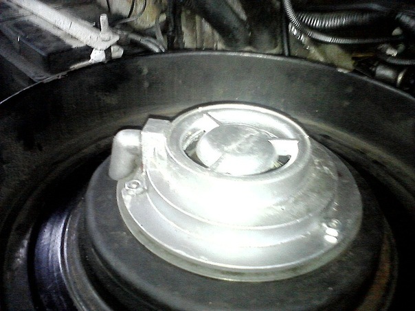

LUKIN 1 Опубликовано 1 января, 2013 (изменено) Да нет,карбюратор уже труп,носил его к карбюраторщику восстановление не возможно Вот рылся на форуме и нашел такой смеситель,но к сожалению в продаже его нет ни где Изменено 1 января, 2013 пользователем LUKIN Поделиться сообщением Ссылка на сообщение Поделиться на другие сайты
alex933 773 Опубликовано 1 января, 2013 Да нет,карбюратор уже труп,носил его к карбюраторщику восстановление не возможно Вот рылся на форуме и нашел такой смеситель,но к сожалению в продаже его нет ни где на бензине будет маловато воздуха Поделиться сообщением Ссылка на сообщение Поделиться на другие сайты

Михалыч S360VYM 601 Опубликовано 2 января, 2013 Смесители на верх есть. Но лучший результат( перебори себя) просверли и закрути штуцера. Смеситель на верху , постоянно будет засирать карбюратор. И подсос не будет работать. Потому как смеситель находится выше заслонки Поделиться сообщением Ссылка на сообщение Поделиться на другие сайты
LUKIN 1 Опубликовано 2 января, 2013 Это понятно что засверливание будет самым оптимальным,сегодня ездил к газовщику и он считает что нижняя проставка тоже фигня посная...Только вот в этот карбюратор даже засверлиться нельзя,сказал вези Солекс и будет тебе счастье..получается что ДААЗ-4178-1107010-40 эксплуатировать можно только на бензине,либо искать верхнюю подачу,либо конструировать как в одной из тем из 405-го смесителя с УАЗовским переходником (( Поделиться сообщением Ссылка на сообщение Поделиться на другие сайты

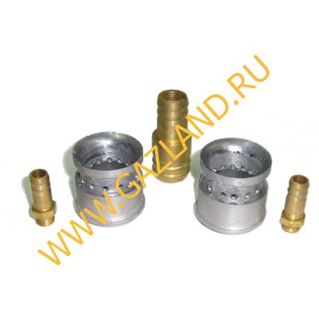

LUKIN 1 Опубликовано 2 января, 2013 может вот такую фигня запресовать в камеры диффузоров? не было такого ни у кого в практике? Поделиться сообщением Ссылка на сообщение Поделиться на другие сайты
Михалыч S360VYM 601 Опубликовано 3 января, 2013 может вот такую фигня запресовать в камеры диффузоров? не было такого ни у кого в практике? Если получится установить, думаю получится наивысший результат. Хочу напомнить , Входное отверстие в воздушном фильтре. Это свое рода воздушный жиклёр.(Влияет на разрежение в карбюратора) Увеличивая его, обедняем смесь. Уменьшая, обогащаем. Поделиться сообщением Ссылка на сообщение Поделиться на другие сайты
Vic123 261 Опубликовано 3 января, 2013 Если не хочешь проставку и нет возможности засверлить, то можно помучиться и ввести газовые трубки сверху. Поделиться сообщением Ссылка на сообщение Поделиться на другие сайты
оох 40 Опубликовано 3 января, 2013 может вот такую фигня запресовать в камеры диффузоров? не было такого ни у кого в практике?К - 126г в частности, в руках держал позавчера, там вставки похожи на эти, но естественно не доработанные под газ.Но, вставки, думаю, найти несложно, сложней адаптировать туда, где они отсутствуют, типо в 151 карб.Подача газа во вставку, замечательная идея, мне нравится. Буду думать в свободное от безделья время, как поиграть с ними :) Поделиться сообщением Ссылка на сообщение Поделиться на другие сайты
