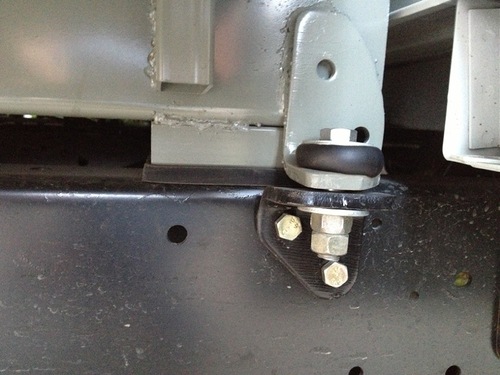

Andrey7404
1.Москва
2. Сервисное предприятие\дилер Автоцентр ДАНИАН
3. ФИО клиента Суворова Ольга Александровна (Жена,владелец авто)
4. Контактный телефон 8(929)6329060
5. VIN автомобиля. X96A23R32D2532764
6. Дата продажи\обращения 03.07.2013
7. Описание проблемы
Добрый день. Проблема в следующем: крепление будки к раме.
В месте крепления с левой стороны (ближняя точка к кабине) над топливным баком, при пробеге 600 км съело резинку. Посмотрев другие машины у дилера, не понятно , где резинка должна стоять (с веру *уха* или с низу).
Будка болтается.
Приехал к дилеру, и происходило следующее:
12 Июл 2013
Поехал  решать эту проблему к Дилеру. В итоге посмотрели, сами обалдели и. Через пол часа по моему ВСЕ слесаря и мастера стояли у моей машины.
Стали бегать и смотреть резинки у других NEXTов. И что удивительно- У 30% с низу, у 70% с верху.Решили что раз изначально стояла с низу то туда и ставить. Через пол часа приходит мастер и говорит: Извините, но на данный момент у нас этих резинок нет!!!
Я: Что делать? Как ездить?
ОН: Оставляйте машину, в понедельник закажем, как придет поставим.
Я: Где ближайший магазин запчастей? я сам куплю, привезу, а вы поставите.
Он Не знаю.
В итоге подсказали (купить резинку от амортизатора), я съездил и купил. приехал оформил заявку. Заодно попросил отрегулировать капот(не открывался).
Через 40 минут сказали, что все готово.
А Дальше Самое Интересное!!!!!
Захожу, чтобы подписать (хз) что, а мне задают вопрос:
Он: У Вас  скидочная карта есть? (Я не знаю что и сказать!)
Я: Есть, но за каким она вам понадобилась?
Он:Вам была произведена установка (ну короче этой резинки).Мастер поставил время 0,4 часа.(про капот ни слова), нужно оплатить работу.
Я: .. .. .. .Ну не выдержал Я.
он куда то позвонил, прибежал гарантийщик, и мне выписали пропуск на выезд.
На сегодня  18.07.2013 пробег составляет 1350 км.  При движении стал замечать, что будка раскачивается. Остановился, посмотрел-опять съело резинку(ту же).
Что делать, и как решить эту проблему?
Фото резинки( не мое!)

Andrey7404
1.Москва
Будка болтается.
12 Июл 2013
Он Не знаю.
Прикрепленные изображения
  • post-72317-0-08515900-1374169348_thumb.j

Slavyan
1.Москва
Будка болтается.
12 Июл 2013
Он Не знаю.
Перемещаю тему сюда, т.к ответа не поступило.
Я бы посоветовал снять этот колхоз и поставить деревянный брусок, как у всех. Самому. И время сэкономишь и нервы. Поставить обычные стремянки и проблема на этом закончится

stabilizator
Сделайте как на иномарках, поставьте вместо этой резинки мощную пружину и навсегда забудете про эту проблему!
Andrey7404
Проблему решил. Сам! От производителей ответа не дождался.

ГАЗеЛёшик
Обратите внимание что на новых ГАЗелях и не только Некст, но и Бизнесах вместо деревянного бруска между рамой и будкой стали подкладывать 6 или 8 коротких обрезков трубы прямоугольного сечения и под них еще резину типа транспортерной ленты подсовывают, приглядитесь к фото топикстартера и поймете это.
газ330232
мда поглядел фото топикстартера и удивился ! за чем вообще так придумано???????????? даи швы сварочные вызывают моменты подозрения !!!!
