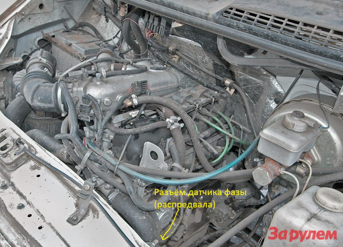

OPetrovv
Попробуйте поездить с отсоединённым датчиком фазы. Результаты сюда. Диагностировал две машины с перебоями, у  обоих биение шкива КВ...
Тaлян
где находится ДФ и, что такое КВ
Да второй комп менять не стали т.к. это последняя модель и прошивка. Ездили с диагностом при провалах прибор ничего не показал . Хотя диагност не впечатлил да и контролировать все параметры одновременно на приборе не возможно.
КВ -Это датчик положения коленчатого вала?
Тaлян
Да и где находится ДПКВ

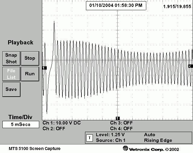

OPetrovv
Имеется ввиду биение сигнальной части шкива коленвала(зубцы):
Тaлян
Как исправляется биение шкива ?
График на фото это так должно быть или ???
OPetrovv
Коротко:
1. Х.З.
2. "или"
materyi
