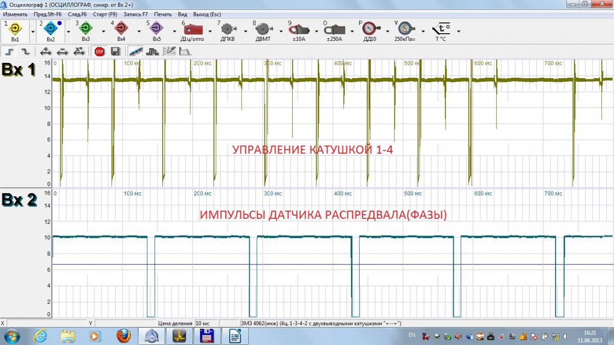

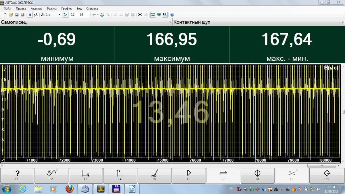

OPetrovv 2 Опубликовано 11 июня, 2013 Пришла свежая Газель...ни одного сбоя за 1200кмОшибочка вышла: оказывается сбои были, ничего не изменилось по сравнению с более ранними выпусками. Об этом поведал второй водитель, гнавший эту газель.Удалось выяснить, что в момент сбоя происходит пропуск импульсов управления катушкой...Проше говоря, кратковременно пропадает искра. То-же происходит на Е-3 с Микасом-10, когда кратковременно отказывает датчик фазы. Здесь это происходит при полностью исправном датчике. Почему? Пока хз.Так что не спешите покупать новые мозги. Поделиться сообщением Ссылка на сообщение Поделиться на другие сайты

OPetrovv 2 Опубликовано 13 июня, 2013 (изменено) после прогрева движкаВопрос: после какой температуры глюк проявляется?По статичтике это в основном происходит при движении в гору или перед включением вентилятора. В первом случае вполне логично, что связано это с катушкой, т.к. при движении в гору повышается пробивное напряжение и, соответственно, больше помех.Есть мысля засунуть в экран управляющие катушкой провода, т.к. куда ни ткни осциллографом, везде видны помехи с катушки.Пробовал экранировать провода управления заслонкой - результата нет. Изменено 13 июня, 2013 пользователем OPetrovv Поделиться сообщением Ссылка на сообщение Поделиться на другие сайты
