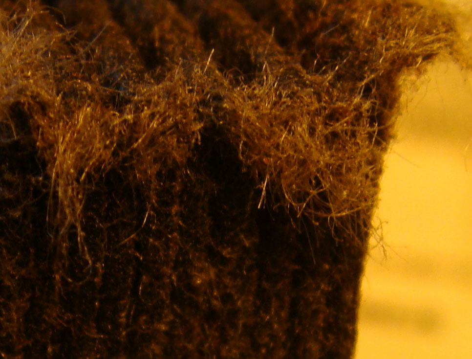

961z 24 Опубликовано 2 марта, 2017 А чего вы так возбудились, весна что ли? Естественно, ваши машинки самые красивые и быстрые в песочнице. Да и фильтра у вас тоже, видимо, отличные. Я же не против, а только "за", чтобы использовать хорошие фильтра да задешево. Поделитесь своими фильтрами. А если вдруг разрезали их и покажете внутренности, то будет здорово. Поделиться сообщением Ссылка на сообщение Поделиться на другие сайты
961z 24 Опубликовано 4 марта, 2017 Крути синтетические фильтра)))и долго долго ездий)))Масляные фильтра, конечно, не синтетические на 100%, но синтетика там есть. Вот посмотритеВо многих фильтрах что-то похожее, только толщиной отличаются. Переходник питерский мне тоже нравится, давно уже к нему присматриваюсь. Просто специфический режим эксплуатации машины и смены масла позволяет обходиться без него, а так куплю при первой необходимости. А вот топливный фильтр синтетический полностью, ИМХО. Поделиться сообщением Ссылка на сообщение Поделиться на другие сайты

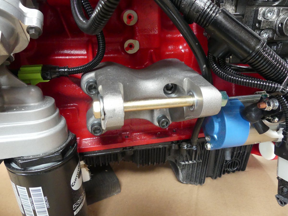

L2140 1 802 Опубликовано 24 августа, 2025 Original parts 5337936 5399594 1 Поделиться сообщением Ссылка на сообщение Поделиться на другие сайты
dtrans 1 520 Опубликовано 24 августа, 2025 @L2140 Так LF17535/5399594 на Озоне 2500 руб против LF17356 850-900 руб. Адаптер не нашёл. Поделиться сообщением Ссылка на сообщение Поделиться на другие сайты
