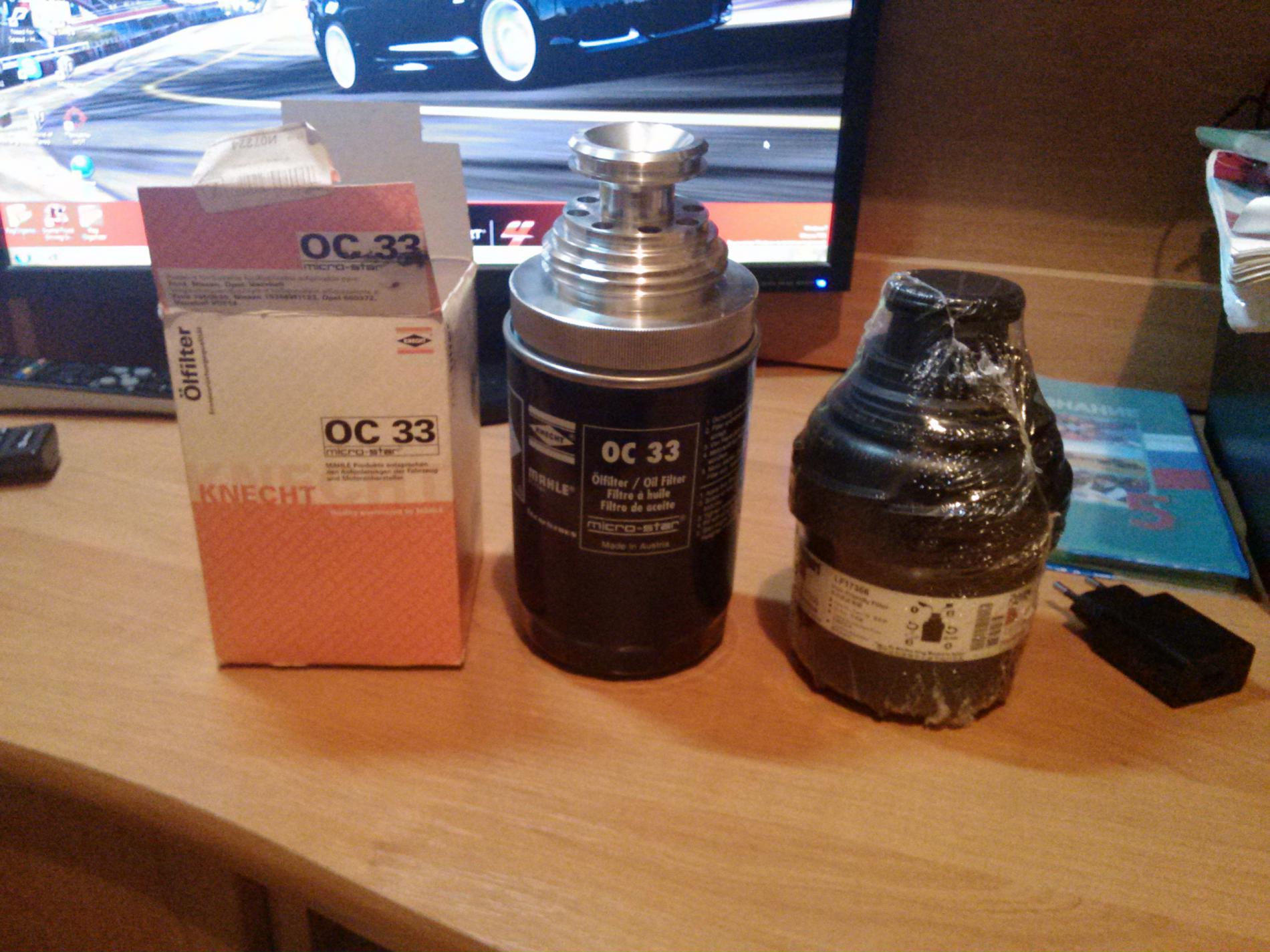

ilfat550 1 Опубликовано 22 марта, 2016 На фото 2 большая резинка от чего ?оригинал с фильтра бу Поделиться сообщением Ссылка на сообщение Поделиться на другие сайты
nik123 82 Опубликовано 22 марта, 2016 оригинал с фильтра буМожет из за этого что с использованго поставил. Поделиться сообщением Ссылка на сообщение Поделиться на другие сайты
ilfat550 1 Опубликовано 22 марта, 2016 Может из за этого что с использованго поставил.может. а может и резьба. что гадать. я оригинальный фильтр теперь купил. не хочу переживать что по трассе где то выдавит и пиз..ц Поделиться сообщением Ссылка на сообщение Поделиться на другие сайты
MARAZMC 56 Опубликовано 22 марта, 2016 думаешь в этом причина не может в штуцаре или в резьбе причина. на фото глянь пож. спроси любого штаеровода - . Для начала поменяй на ман. Поделиться сообщением Ссылка на сообщение Поделиться на другие сайты
ilfat550 1 Опубликовано 22 марта, 2016 спроси любого штаеровода - . Для начала поменяй на ман.выложи фото фильтра если есть. спасибо Поделиться сообщением Ссылка на сообщение Поделиться на другие сайты

Dmitrij 312 Опубликовано 23 марта, 2016 (изменено) be25b52876b7.jpg Остальные фильтра, задевают за траверсу. При работе двигателя будут стучать. Чтоб не задевали, надо сточить болгаркой траверсу , с последующим усилением. (оно надо?) 2ff110f52569.jpg Болванку отлил кузнец за 300р. Токарь взял за работу 600р. Синий фильтр купил за 150р.блин,а я не понял почему у тебя так траверса стоит?у меня этим уголком назад она смотрит,а ровная её часть со стороны фильтра. Изменено 23 марта, 2016 пользователем Dmitrij Поделиться сообщением Ссылка на сообщение Поделиться на другие сайты

Dmitrij 312 Опубликовано 3 апреля, 2016 тут на днях поменял масло и поставил давно лежавший переходник.Замучился я с ним.Закрутил,всё поставил и залил,завожу а масло ручьём.Откручиваю и не понял сначала откуда.Поснимал резинки с переходника и старого фильтра,начал по очереди их заворачивать.Переходник упирается.а зазор между движком сантиметр.Долго не мог понять почему.потом дошло.Резьбы лишней нарезано почти целый виток.Благо переходник из мягкого пищевого алюминия.Напильником пришлось стачивать.Завернул,всё ок.Колановский фильтр встал нормально.Сантиметра 3-4 до траверсы,но что бы его завернуть пришлось выемку небольшую проточить в траверсе. Поделиться сообщением Ссылка на сообщение Поделиться на другие сайты

nik123 82 Опубликовано 29 апреля, 2016 Вот и определился я с выбором масленого фильтра под переходник. Перепускного клапана нет так что масло мимо фильтра не пойдёт,заказать можно в любом магазине для иномарок, я взял за 430 но в не которых магазинах цена доходит до 700р. Может кто ставил такой фильтр, кто что скажет Поделиться сообщением Ссылка на сообщение Поделиться на другие сайты
