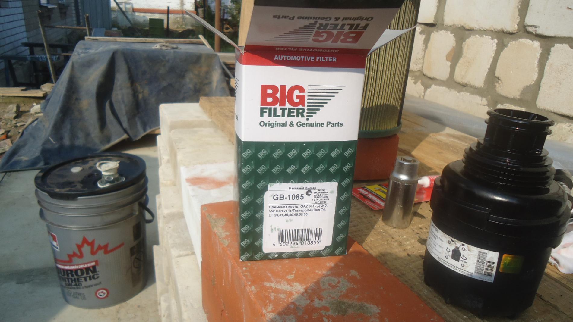

Zver 77 36 Опубликовано 29 апреля, 2016 Вот и определился я с выбором масленого фильтра под переходник. Перепускного клапана нет так что масло мимо фильтра не пойдёт,заказать можно в любом магазине для иномарок, я взял за 430 но в не которых магазинах цена доходит до 700р. Может кто ставил такой фильтр, кто что скажетПереходник такой сейчас стоит 3000р без пересыла , хотел заказать думал стоит 2500 как три месяца назад , но цену подняли . с чего , короче послал его.. и заказал на прошлой неделе в Астра Моторс по 10 фильтров , топливных и масляных , топливный 900 , масляный 800 , акция у них сейчас идёт . Поделиться сообщением Ссылка на сообщение Поделиться на другие сайты

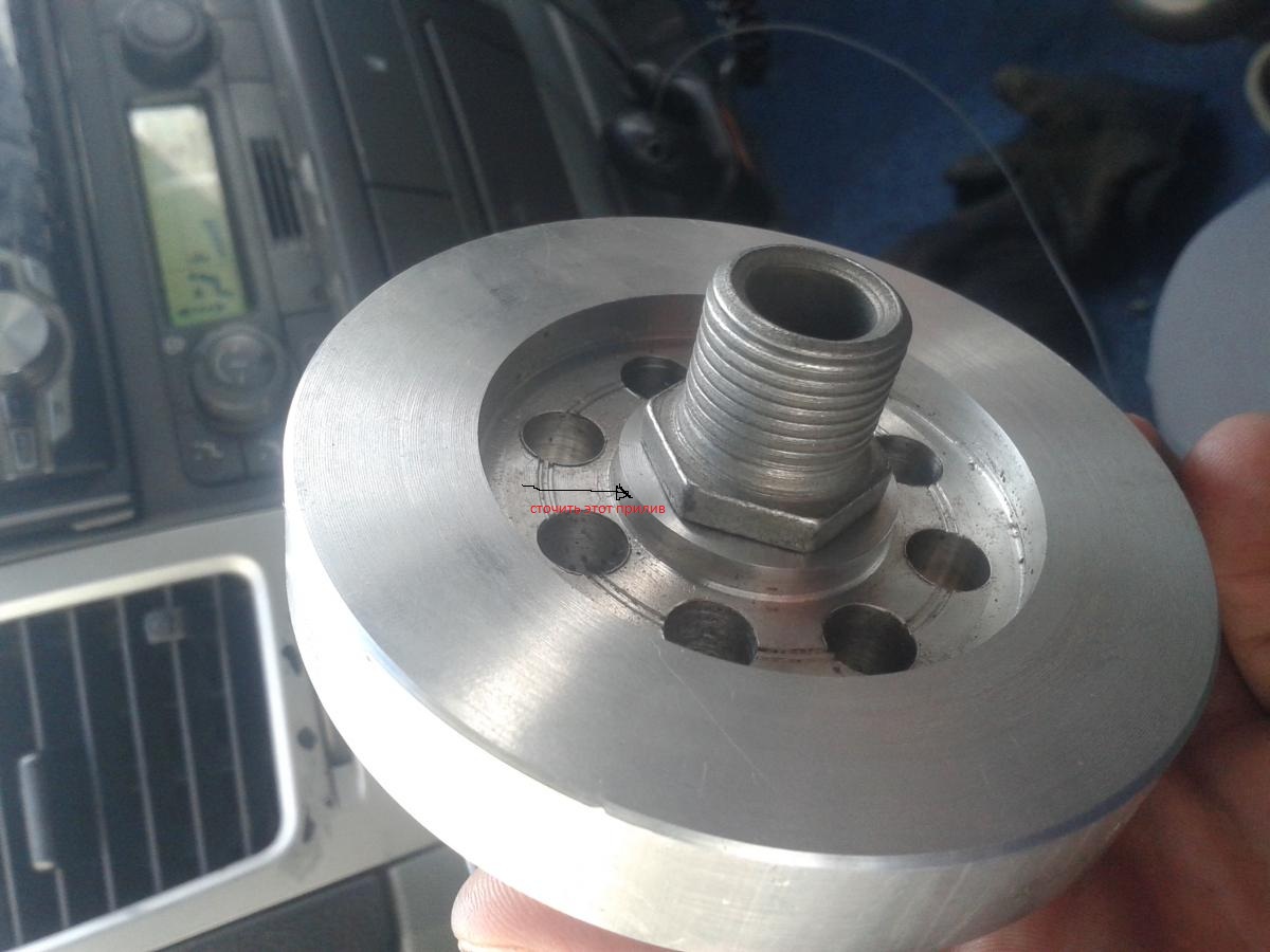

Dr.Mechanicus 0 Опубликовано 3 мая, 2016 Парни, подскажите, для 3.8 Валдая такой же переходник нужен? Флитгарды одинаковые 2.8 и 3.8 с той стороны, что вворачивается в мотор? Чего то ценник огорчил сильно на оригинал Поделиться сообщением Ссылка на сообщение Поделиться на другие сайты
angarakan 91 Опубликовано 12 мая, 2016 Пойди в магазин и сравни свой фильтр и наш, а ещё луДше - на станции , б/ушные возьмии изучай , и замеряй. Поделиться сообщением Ссылка на сообщение Поделиться на другие сайты
Кислород 342 Опубликовано 25 июля, 2016 Купил переходники с (Питера) поставил на две машины. Фильтр масленый за 291 руб - 1 шт. P.S. На одной машине 11 года выпуска. Менял поддон свернул сливную пробку, поставил б\у поддон, Началась загораться с утра ошибка потом тухла. Диагностика показала дословно (Давление в главной магистрали системы смазки двигателя – данные точные, но ниже нормы – самый высокий уровень серьезности.) Так ездил всю осень, зиму, весну, думал летом поддон поменяю. Тут перешел на переходник и ошибка перестала выскакивать. Поделиться сообщением Ссылка на сообщение Поделиться на другие сайты

Alex030569 7 242 Опубликовано 25 июля, 2016 Кислород, так у тебя трещина в заборнике, тебе заливать и держать уровень масла надо чуть выше максимума.Я да же фото выкладывал с трещиной этой. Поделиться сообщением Ссылка на сообщение Поделиться на другие сайты

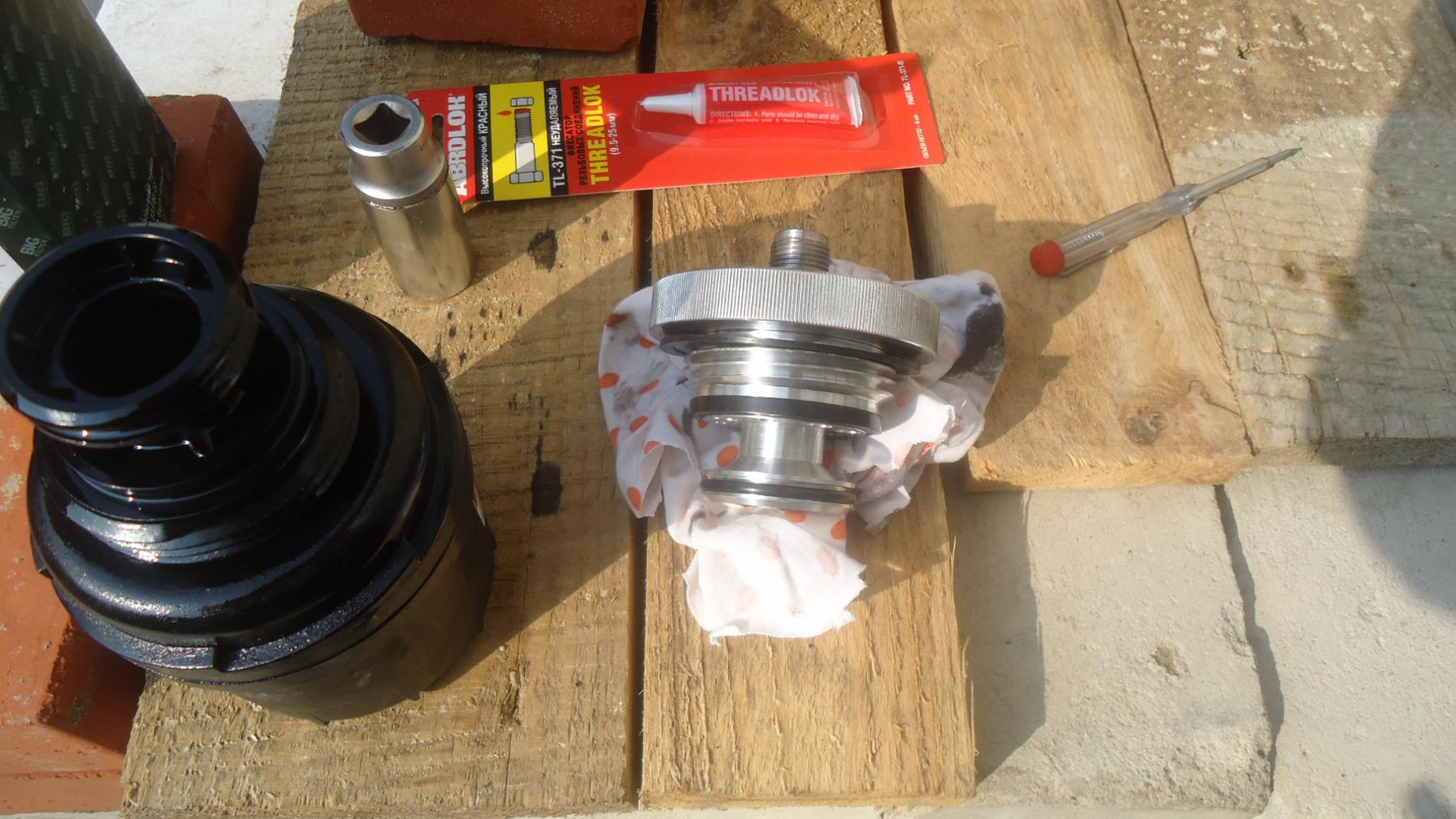

Кислород 342 Опубликовано 8 ноября, 2016 Вот я пробежал 10 тыс. с переходником. Поменял фильтр без проблем. Переходник не открутился, резьбу переходника сажал на фиксатор резьбы. Поделиться сообщением Ссылка на сообщение Поделиться на другие сайты
Starostin 1982 11 Опубликовано 8 ноября, 2016 Вот я пробежал 10 тыс. с переходником. Поменял фильтр без проблем. Переходник не открутился, резьбу переходника сажал на фиксатор резьбы.По чём фильтры берёшь? Поделиться сообщением Ссылка на сообщение Поделиться на другие сайты
Кислород 342 Опубликовано 8 ноября, 2016 Посмотри сообщение № 183 Фильтр масленый за 291 руб - 1 шт. Поделиться сообщением Ссылка на сообщение Поделиться на другие сайты
attiknn 15 Опубликовано 10 ноября, 2016 На фиксатор резьбы это хорошо. А понадобиться выкрутить его, как быть? Половину машины разбирать? Поделиться сообщением Ссылка на сообщение Поделиться на другие сайты
