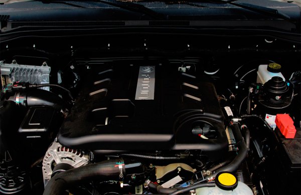

fff187 213 Опубликовано 15 февраля, 2017 (изменено) КИТАЙЦЫ УЖЕ ВСЕ ПРИДУМАЛИ!!!АВТОМАТ НА КАММЕНС 6АКПП))) Технические характеристики. Для «Саванны» предлагается два варианта силовых установок. Первый – бензиновый двигатель с турбонаддувом и непосредственной подачей топлива, отдача которого при объеме в 2.0 литра насчитывает 201 лошадиную силу. Второй – 2.8-литровый турбодизель Cummins ISF, генерирующий 163 «лошадки» и 360 Нм крутящего момента с 2500 об/минуту. По умолчанию моторы стыкуются с 6-ступенчатой «механикой» и заднеприводной трансмиссией, но за доплату доступны 6-диапазонный «автомат» и трансмиссия «4×4» с жестко подключаемым передком. В основе «Sauvana» лежит рамная конструкция лестничного типа. Внедорожник укомплектован независимой подвеской на двойных поперечных рычагах спереди и зависимой архитектурой с винтовыми пружинами сзади. Всем версиям «китайца» положены гидравлический усилитель управления и тормозная система с дисковыми устройствами обеих осей и 4-канальной ABS. Изменено 15 февраля, 2017 пользователем fff187 1 Поделиться сообщением Ссылка на сообщение Поделиться на другие сайты
Олег Ф. 1 876 Опубликовано 15 февраля, 2017 Точно он, только пластиком накрыт, и сепаратор тот же, и мозги. Поделиться сообщением Ссылка на сообщение Поделиться на другие сайты

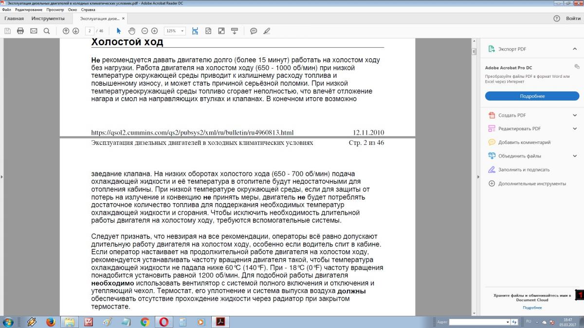

Залётчик 374 Опубликовано 5 марта, 2017 Ребята не слушайте таких знатоков, про коробку не будем говорить, но и движку при двух тысячах будет не хорошо со временем. Смазка движка будет не полноценая. У меня при 2300об скорость 91км.ч правдо резина стоит 205/75. Норм обороты до 3тыс, 2.5 тыс это идеальные обороты. А с первой на вторую, со второй на третюю особено, я раскручиваю до 3 тыс.В инфрмации по камню при эксплуатации в холодное время года сказано лишь о недопустимости работы на холостых более 15мин. При нужде, зафиксировать обороты на 1200 об\мин и этого уже достаточно. Вообще замер давления всё расскажет. Есть у кого колхозинг в виде вывода показаний давления в реальном времени? Вот там наглядно видно какое давление. Я бы за 2500 без особой нужды не ходил. Поделиться сообщением Ссылка на сообщение Поделиться на другие сайты
jeka1981 502 Опубликовано 5 марта, 2017 В информации по камню при эксплуатации в холодное время года сказано лишь о недопустимости работы на холостых более 15мин. а как тогда эксплуатировать этот камминс на севере :blink: ,я меня движок неделями не глушится ,по 12 часов бывает на холостых тарахтит и ни чего движок живее живых пробег уже 255т,к, а обороты для дизеля 3000 это уже лишка выдохся он на этих оборотах нет смысла так его крутить, по мне так самые оптимальные обороты 1700-2700 1 Поделиться сообщением Ссылка на сообщение Поделиться на другие сайты
Залётчик 374 Опубликовано 5 марта, 2017 а как тогда эксплуатировать этот камминс на севере :blink: ,я меня движок неделями не глушится ,по 12 часов бывает на холостых тарахтит и ни чего движок живее живых пробег уже 255т,к, а обороты для дизеля 3000 это уже лишка выдохся он на этих оборотах нет смысла так его крутить, по мне так самые оптимальные обороты 1700-2700 Вот как раз для Севера. Но то я погорячился. Речь не о недопустимости, а о рекомендации фиксировать обороты на 1200 при нужде длительной работы на холостых. Отсюда и прогрев и нагрузка от закоксовывания и оптимальная смазка и расход для стояночной работы. В твоём случае везениеДословно: Поделиться сообщением Ссылка на сообщение Поделиться на другие сайты

jeka1981 502 Опубликовано 5 марта, 2017 ну у меня я не сказал бы что движок холодный ,снят вентилятор охлаждения стоят электровентиляторы,когда необходима оставить машину например на ночь работающей(ночевка в авто) сплю на фене,а обороты отопителя салона полностью убираю ,в итоге при закрытой морде без вентилятора и отопителя движок в легкую держит при -35воздуха, 72 градуса,я просто не представляю как спать в авто при оборотах 1200,мне кажется залог здоровья двигателя это уберечь его от перегрева летом,(масло и топливо не беру это другая тема) Поделиться сообщением Ссылка на сообщение Поделиться на другие сайты
Залётчик 374 Опубликовано 5 марта, 2017 ну у меня я не сказал бы что движок холодный ,снят вентилятор охлаждения стоят электровентиляторы,когда необходима оставить машину например на ночь работающей(ночевка в авто) сплю на фене,а обороты отопителя салона полностью убираю ,в итоге при закрытой морде без вентилятора и отопителя движок в легкую держит при -35воздуха, 72 градуса,я просто не представляю как спать в авто при оборотах 1200,мне кажется залог здоровья двигателя это уберечь его от перегрева летом,(масло и топливо не беру это другая тема)А зачем летом ночёвка на холостых?! Тем более что фен имеется.А вот масло и топливо надо считать. Как видим, Камминс учитывает в комплексе такую работу ДВС. К тому же они не утверждают, а говорят о возможных последствиях. Поделиться сообщением Ссылка на сообщение Поделиться на другие сайты
jeka1981 502 Опубликовано 5 марта, 2017 А зачем летом ночёвка на холостых?! Тем более что фен имеется.А вот масло и топливо надо считать. Как видим, Камминс учитывает в комплексе такую работу ДВС. К тому же они не утверждают, а говорят о возможных последствиях. я так то писал про зиму при -35 Поделиться сообщением Ссылка на сообщение Поделиться на другие сайты
Залётчик 374 Опубликовано 5 марта, 2017 (изменено) я так то писал про зиму при -35 Ну о зиме там всё сказано. Выбирай, твой комфорт или железа :DА летом проблема перегрева решается глушением двигателя ))Да, по опыту, в -35°С печку лучше прекрывать иначе холостых оборотов явно не достаточно для поддержания рабочей температуры. А иногда глючит догреватель Вебасто. В общем когда он работает нормально, хватает и на печку. Будет 75°, но эта падла бывает не справляется, особенно когда ветер в харю дует на той же стоянке. Вот тут-то 1200 об\мин нам и понадобятся Изменено 5 марта, 2017 пользователем Залётчик Поделиться сообщением Ссылка на сообщение Поделиться на другие сайты
