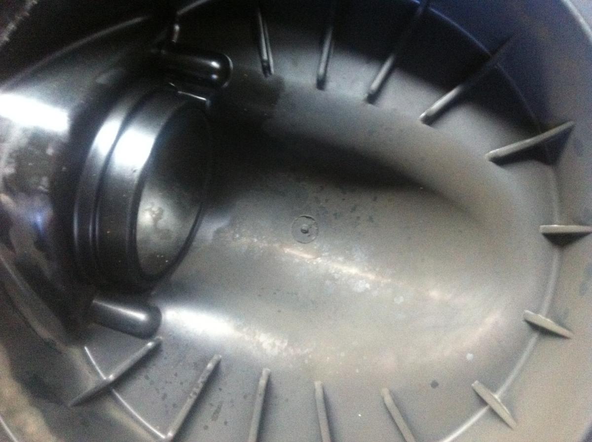

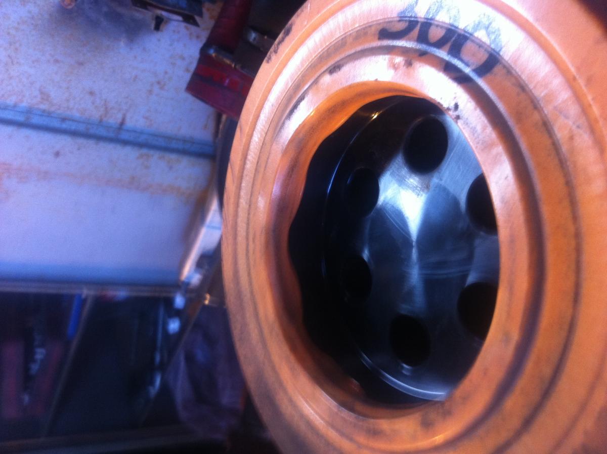

Дизелин 104 Опубликовано 12 марта, 2014 (изменено) Сейчас смотря назад, можно было бы избежать тех проблем ,ведь я уверен был что официалы в 2010-12 гг ставят правильные воздушные фильтры, они на ТО ставили воздушные фильтры без заглушки с низу, какие надо ставить, а просто фильтр ,а там запросто мог быть брак, я сам такие встречал в магазинах, прослабленая нижняя резинка, и результат вылезет потом. Они скажут потом это не гарантийный случай, и не до конца посаженый топливный фильтр, даст им клиента на ремонт топливной апаратуры ,и я уверен что так и было у многих владельцев, когда они удивлялись что на малом пробеге тнвд и форсы легли, Я понял потом что они делают, но процесс был уже необратим, и думаю что купив у них машину, надо все проверять самому?!! после ихнего ТО, или уходить на самообслуживание. К стати топливная стоит родная с родными форсунками, и пока не делал, ходят отлично. Изменено 12 марта, 2014 пользователем Дизелин 2 Поделиться сообщением Ссылка на сообщение Поделиться на другие сайты
МЕХЦЕХ 78 Опубликовано 12 марта, 2014 Вот вам пример машина у Диллера всем Москвичам извесного обслуживалась турбина в хлам и мотор тоже пробег 113000 Поделиться сообщением Ссылка на сообщение Поделиться на другие сайты
Алексей Ф. 9 986 Опубликовано 12 марта, 2014 Потому у брата и ходит Камминз - сам покупает фильтра и сам их меняет аккуратно. Воздушный фильтр заводской то же был без заглушки и ничего страшного - за 30 тыс км ни пылинки внутри ! Поделиться сообщением Ссылка на сообщение Поделиться на другие сайты
