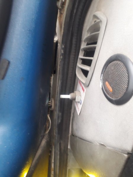

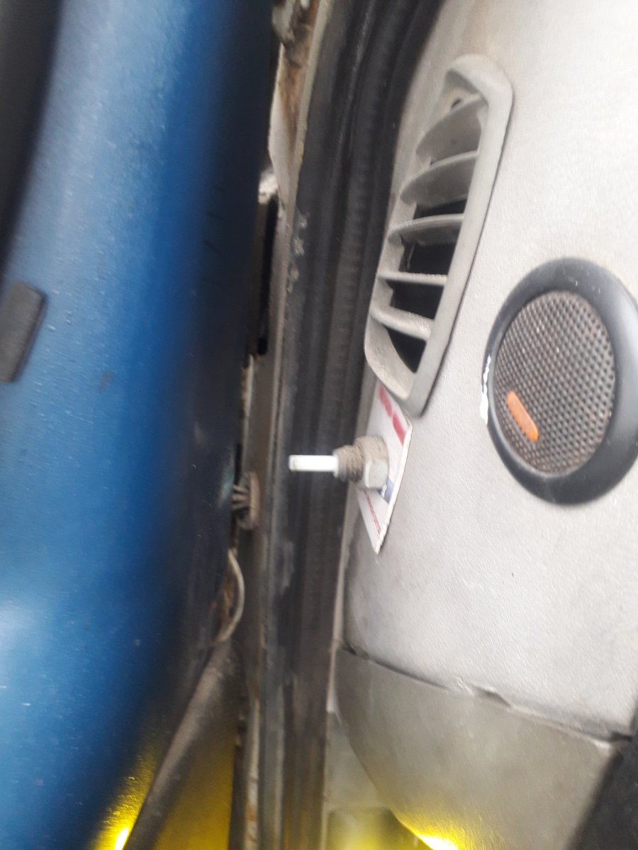

Алексей Ф. 10 972 Опубликовано 17 марта, 2022 Наконец то прикрутили мне сигналку, куплена была в феврале ещё до войны и актюаторы тогда же. Сегодня только сирену маленькую купил за 280 руб. Мастер часа четыре потратил на моё авто, но немного отвлекали и час наверное лишний потратил на подключение турботаймера, который в итоге отключил. Заплатил за работу и три концевика 4000 руб. Похоже ткнул мне нечаянно в капот чем то, свежий скол около 3мм (( Наверное сверлом шуруповерта. В инструкции три варианта схем подключения турботаймера, с разрывом цепи он не стал делать, а другая схема не сработала. Вытаскиваешь ключ из замка зажигания, а авто не глохнет, даже если на сигналку не поставлено! В инструкции написано, что можно отключение двигателя настроить в интервале 1-3 минуты или бесконечно)) В общем отключил, что то за несколько минут и теперь глохнет. По водительской стороне кабины хлопнешь ладонью - воет сирена. По пассажирской можно сильно стучать и не срабатывает. Блокировку стартера сделал, но показал какие контакты замыкать на стартере или на его реле, что бы стартер сработал. Поделиться сообщением Ссылка на сообщение Поделиться на другие сайты
