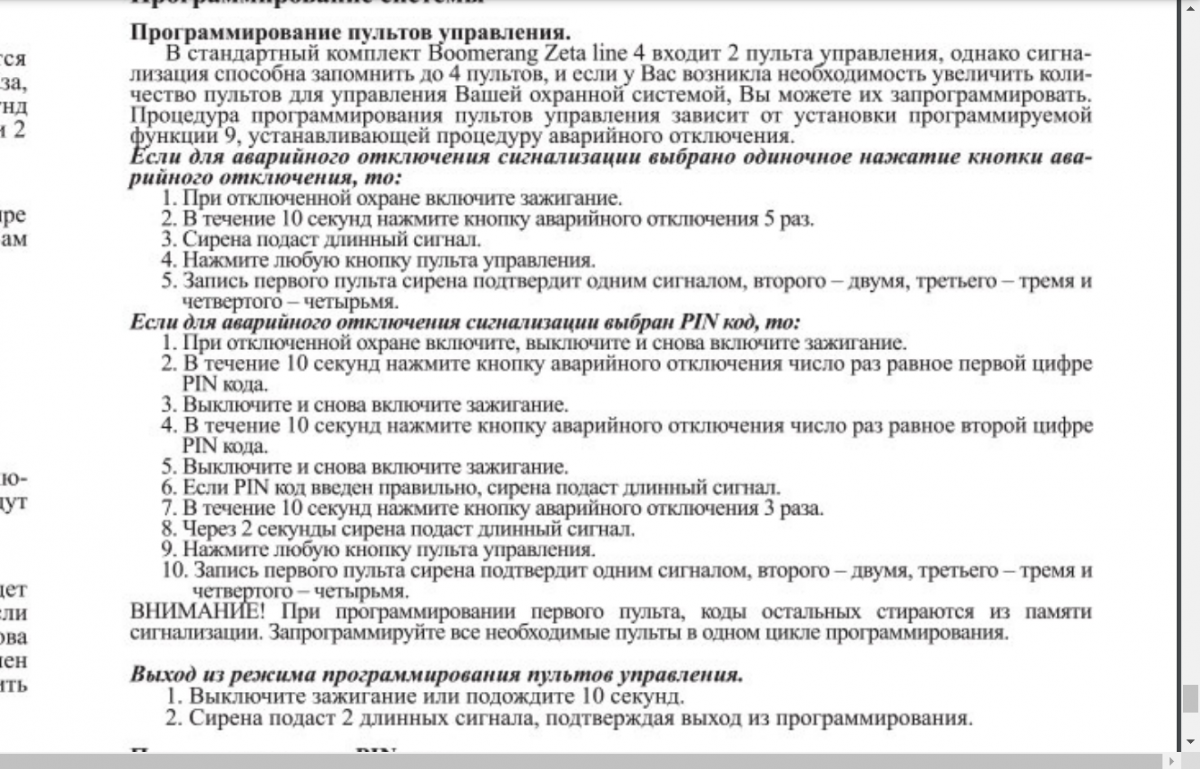

Алексей Ф. 9 810 Опубликовано 21 ноября, 2022 У меня простая открывашка "Бумеранг Zeta" вроде. Покупал в середине февраля. Поделиться сообщением Ссылка на сообщение Поделиться на другие сайты
Алексей Ф. 9 810 Опубликовано 21 ноября, 2022 Поделиться сообщением Ссылка на сообщение Поделиться на другие сайты
