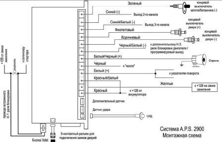

Toyota007 2 891 Опубликовано 16 апреля, 2011 Вот и я себе решил сигналку поставить,после того как мафон под подъездом спёрли.(( Купил б/у APS 2900 схему прилагаю. Возникли проблемы.Не пойму как подсоединить электро-замки.Работают только в одну сторону. Написано по схеме 6 проводов ,только по солько идёт на замок не пойму .Замки сто пудов рабочие,на 2 провода.. И ещё поскажите что это за провода : выход 2-го канала. Выход з-го канала. Заранее спасибо за советы.Второй и третий канал это отдельные выводы например для открытии багажника или крышки бензобака,но при этом машину можно не снимать с сигналки. Поделиться сообщением Ссылка на сообщение Поделиться на другие сайты
Крайслер 0 Опубликовано 16 апреля, 2011 (изменено) Вот и я себе решил сигналку поставить,после того как мафон под подъездом спёрли.((Купил б/у APS 2900 схему прилагаю. Возникли проблемы.Не пойму как подсоединить электро-замки.Работают только в одну сторону. Написано по схеме 6 проводов, 2 из них идут на плюс ,2 на массу ,а ещё 2 не пойму как подключать замки ,что-бы работали на закрытие и открытие. ,.Замки сто пудов рабочие,на 2 провода.. И ещё подскажите пожалуйста куда подключать 2 провода которые идут на поворотники к реле или куда? Если можно поподробней ,что-бы долго не ломать голову. Заранее спасибо за советы. P.S. Спасибо Toyota 007 ?с каналами всё понял. Изменено 16 апреля, 2011 пользователем Крайслер Поделиться сообщением Ссылка на сообщение Поделиться на другие сайты

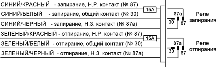

lakiru 9 Опубликовано 16 апреля, 2011 Для замков подключение шестиконтактного разъема стандартное - как ты написал два провода на плюс,два провода на минус - остальные два к замкам - один на один провод замка другой на другой ( в блоке стоит два 5-ти контактных реле )на цвета проводов не обращай внимания - для примера Для подключения к поворотникам - можно цеплятся к кнопке аварийной сигнализации или переключателю поворотов ( провод борт левый и провод борт правый)Посмотри есть ли диоды на проводе (если провод один) Поделиться сообщением Ссылка на сообщение Поделиться на другие сайты
Крайслер 0 Опубликовано 16 апреля, 2011 (изменено) Для замков подключение шестиконтактного разъема стандартное - как ты написал два провода на плюс,два провода на минус - остальные два к замкам - один на один провод замка другой на другой ( в блоке стоит два 5-ти контактных реле )на цвета проводов не обращай внимания - для примера Для подключения к поворотникам - можно цеплятся к кнопке аварийной сигнализации или переключателю поворотов ( провод борт левый и провод борт правый)Посмотри есть ли диоды на проводе (если провод один) Всё ясно , диоды есть. Буду пробовать . Спасибо огромное.. Для замков подключение шестиконтактного разъема стандартное - как ты написал два провода на плюс,два провода на минус - остальные два к замкам - один на один провод замка другой на другой ( в блоке стоит два 5-ти контактных реле ) Подключаю,всё как описано выше . Работает только на закрытие,меняю провода местами,только открытие. Что за фигня ,не могу разобраться??? Всё работает ,разобрался.Один предохранитель перегоревший был. Изменено 20 апреля, 2011 пользователем шурик 60 Поделиться сообщением Ссылка на сообщение Поделиться на другие сайты
