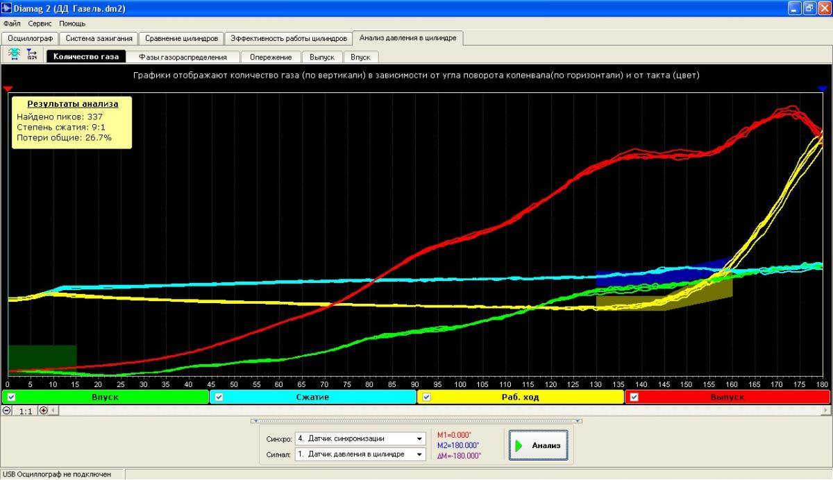

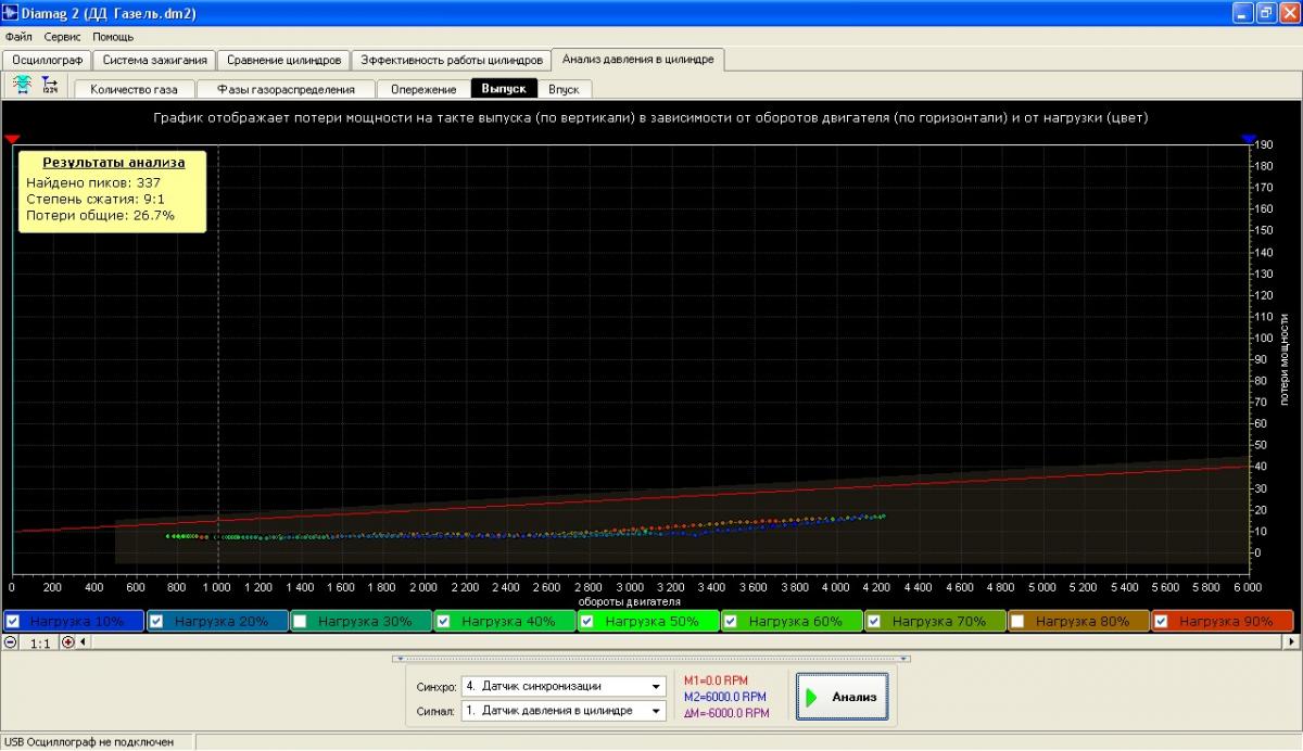

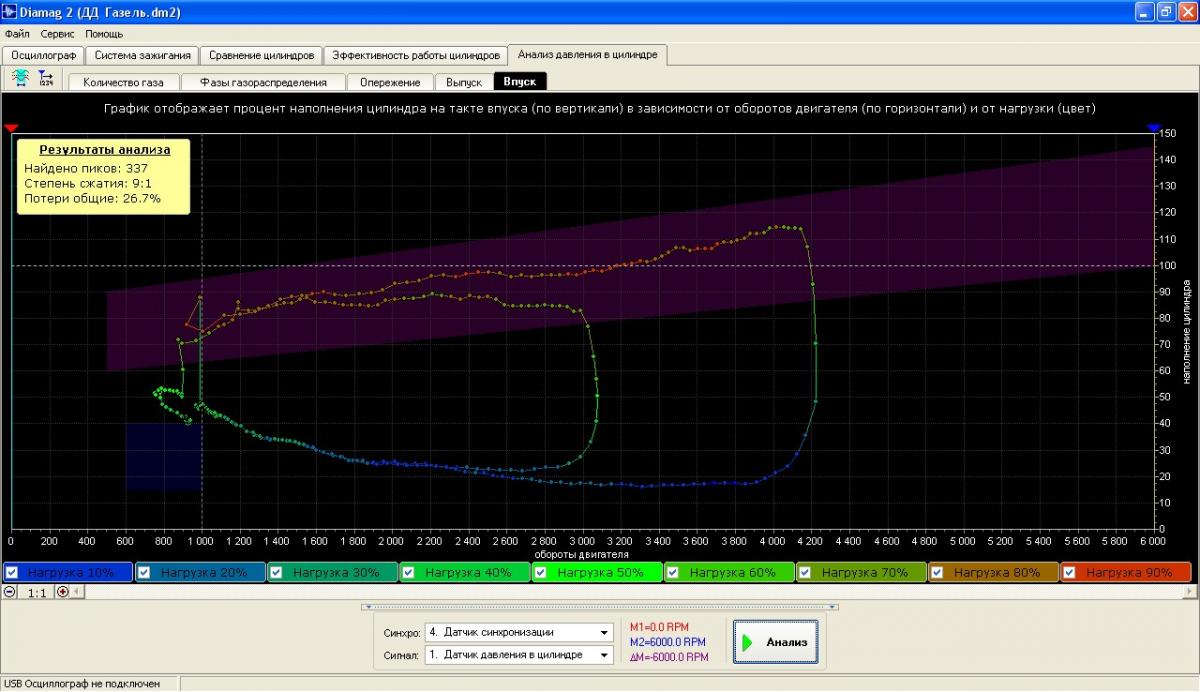

чавой то 161 45 Опубликовано 15 июня, 2014 (изменено) это понятно,как определить по сканеру?по параметрам,?В полевых условиях когда наухнарь забитый и практически троит(двоит) ил уже не заводится, то можно выкрутить одну свечу и завести без нее и должен работать лучше.Сканером особо не определишь, только косвенно и то намного запутанней по коррекциям.Самый эффективный способ это скрипт Шульгина, произведенный мотор-тестером(цифровым осциллографом) имеющим данный функционал в своем ПО. Делается при помощи двух датчиков - датчик давления и датчик синхронизации.Данный скрипт дает много информации по состоянию ДВС( фазы ГРМ, впуск, выпуск(как забитие ката так и глушителя и на каких оборотах он не справляется), УОЗ в зависимости от оборотов.На скрине график ката (идеал, его просто нет) если ниже красной линии то все норм, а фазы ГРМ на круговой диаграмме должны быть симметричны.И это все делается проверка ГРМ и всего остального без снятия запчастей и разборки ДВС на работающем двигателе. Изменено 15 июня, 2014 пользователем чавой то 161 Поделиться сообщением Ссылка на сообщение Поделиться на другие сайты
vovchelo 041 115 Опубликовано 15 июня, 2014 В полевых условиях когда наухнарь забитый и практически троит(двоит) ил уже не заводится, то можно выкрутить одну свечу и завести без нее и должен работать лучше.Сканером особо не определишь, только косвенно и то намного запутанней по коррекциям.Самый эффективный способ это скрипт Шульгина, произведенный мотор-тестером(цифровым осциллографом) имеющим данный функционал в своем ПО. Делается при помощи двух датчиков - датчик давления и датчик синхронизации.Данный скрипт дает много информации по состоянию ДВС( фазы ГРМ, впуск, выпуск(как забитие ката так и глушителя и на каких оборотах он не справляется), УОЗ в зависимости от оборотов.На скрине график ката (идеал, его просто нет) если ниже красной линии то все норм, а фазы ГРМ на круговой диаграмме должны быть симметричны.И это все делается проверка ГРМ и всего остального без снятия запчастей и разборки ДВС на работающем двигателе.мотор-тестер конечно штука добрая,спору нет,но нам бы как нибудь напальцах чтоб можно было разобраться,такого инструмента в сервисах редкость(хотя вроде он и не дорого),а уж про нас газелистов можно и не говорить,у нас в руках шняшки недорогие,по цене некусачие,проги из инета слямзеные,вот нам бы и применительно к ним побеседовать,может откроем новую тему-простые средства диагностики,думаю многим было бы интересно Поделиться сообщением Ссылка на сообщение Поделиться на другие сайты
