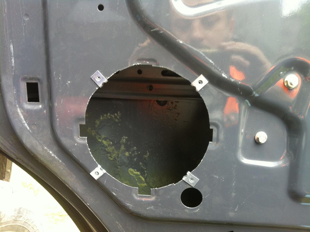

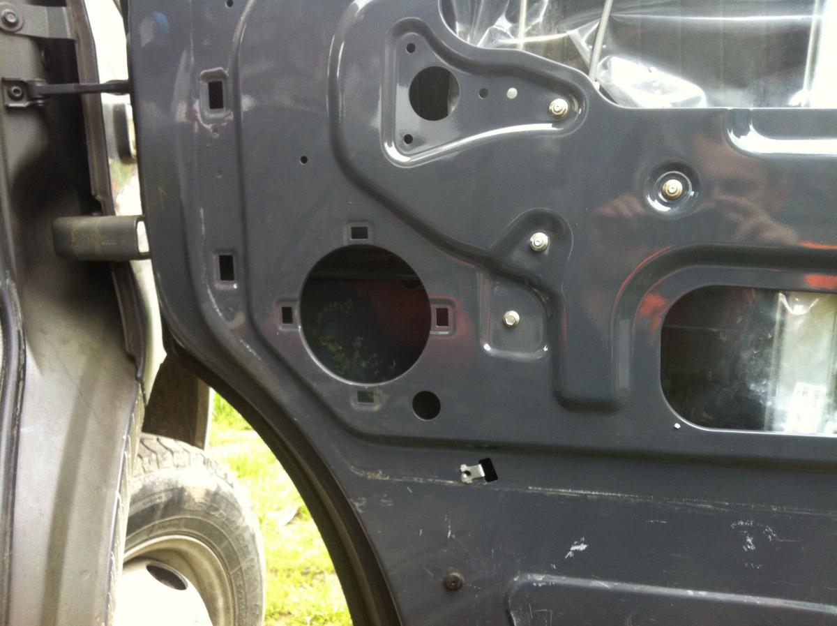

KND 6 Опубликовано 12 июня, 2014 Значится так! Заменил штатные 13 бумажные денамики на Нормальные 16 диаметра с некоторой доработкой.Эфект достигнут. 1 Поделиться сообщением Ссылка на сообщение Поделиться на другие сайты

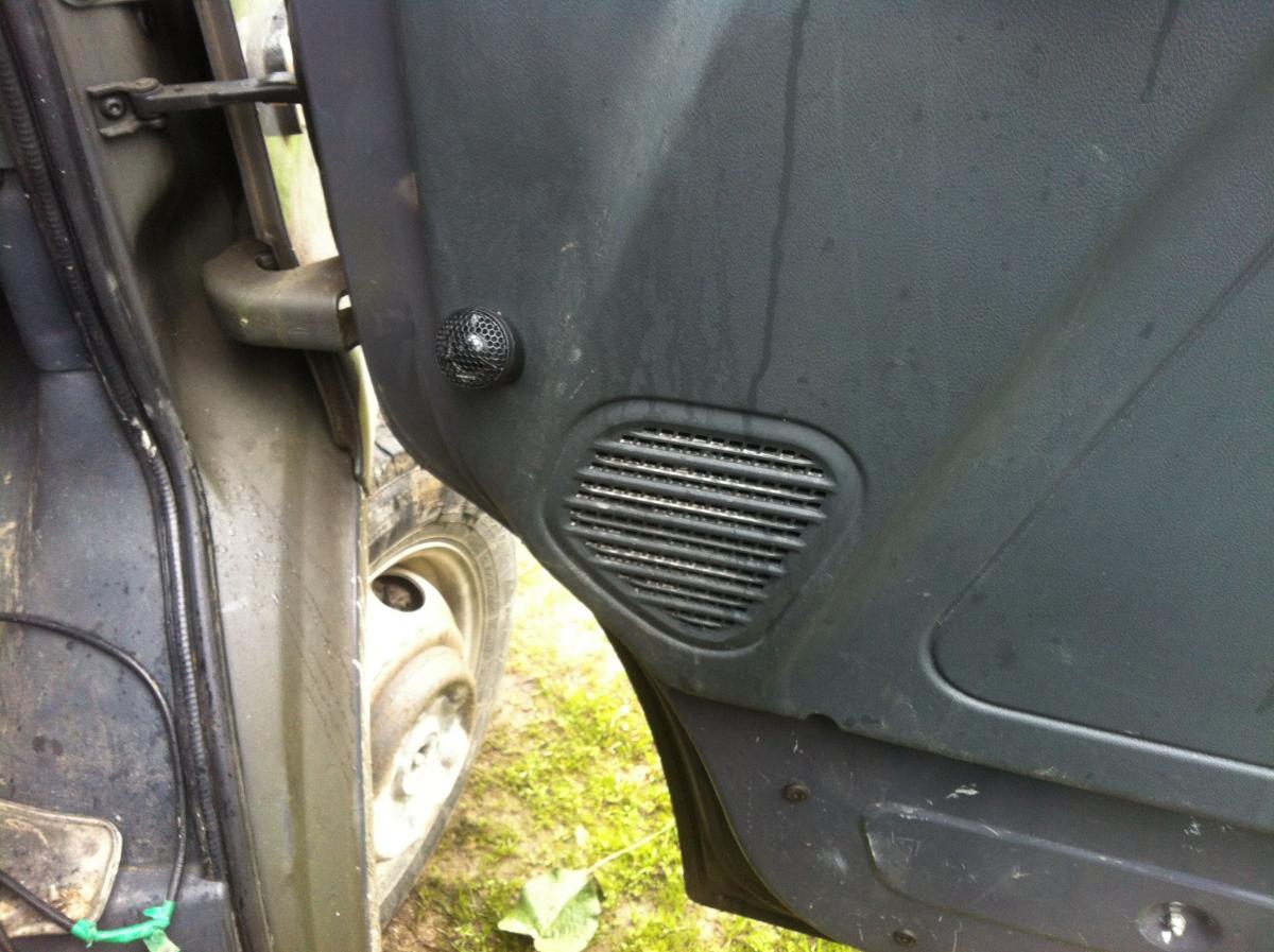

Dimasik80 108 Опубликовано 13 июня, 2014 Пищалку зря внизу поставил, ее лучше повыше размещать, где нибудь на панели приборов или в верхней части обшивки двери. Поделиться сообщением Ссылка на сообщение Поделиться на другие сайты

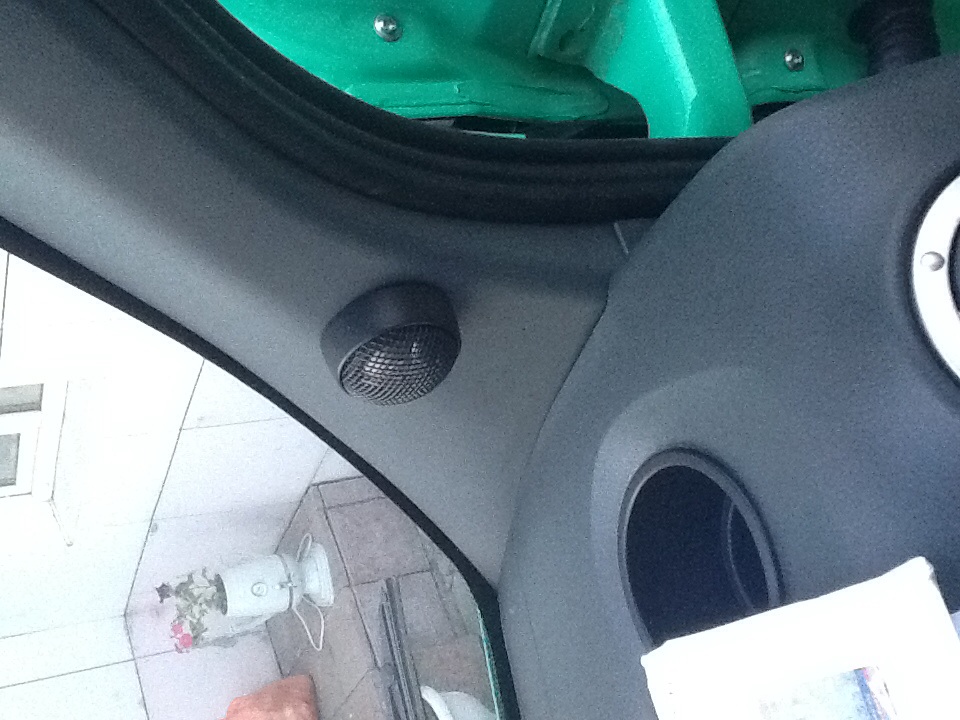

ГазXxx 2 Опубликовано 26 июня, 2014 В дверях легко выпиливаются под 16 , я тоже переставил. Жаль работу не заснял. Заодно и вибро с шумкой добавил. С камерой тока пока не разобрался не включается автоматически при поступлении сигнала. Поделиться сообщением Ссылка на сообщение Поделиться на другие сайты
ГазXxx 2 Опубликовано 26 июня, 2014 Писчалки на стойки вынес. Поделиться сообщением Ссылка на сообщение Поделиться на другие сайты
