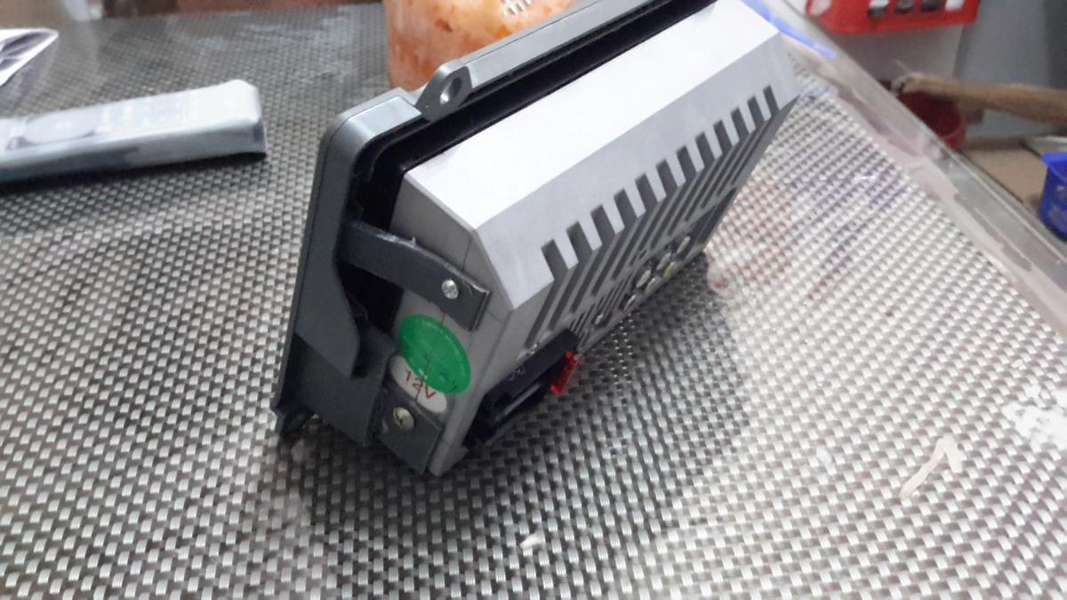

леха163 13 Опубликовано 22 октября, 2015 Поставил 2 дин майфун пионер. До этого поставил новый аккумулятор чисто корейский. Машину не заводил 2-3 дня отдыхал. После выходных прихожу,заводил а тут болт не заводится,показывает по бортовом коммуна 9,8в! Майфун не горит выключин.Заряжаю аккумулятор .В итоге проверил мультиметром пол Ампера уходило когда все выключин было. Выдернул предохранитель от майфуна потеря тока пришла в норму0,03 Ампера а была 0,46ампера.В итоге майфун 2 дин нужно +запитовать через зажигание,но у нас нет положения АСС как у иномарок! Я не долга думая поставил на разрыв цепи кнопку от газели бизнес в передних панель под майфуном.Теперь есть масса майфуна и настройки не сбрасываются,жёлтый провод на + постоянно а красный через кнопку! Поделиться сообщением Ссылка на сообщение Поделиться на другие сайты

Zombie 0 Опубликовано 5 декабря, 2016 Возник вопрос, как держится 2 дин магнитола? В комплекте две салазки, их крепим к пластиковой панели саморезами спереди. Сама магнитола крепится к салазкам, а как крепить её заднюю часть? Она тупо висит в воздухе, это все оторвется через 100км. Штатная полочка-заглушка крепится пластиковым кронштейном, который не подходит к 2 дин магнитоле. Поделиться сообщением Ссылка на сообщение Поделиться на другие сайты

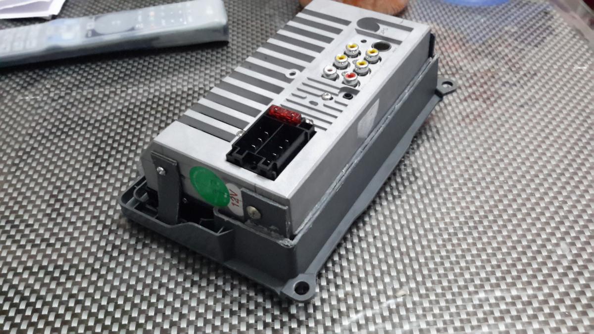

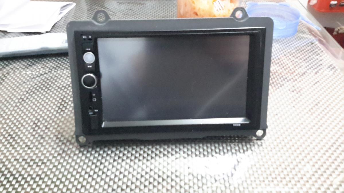

Славган 59 Опубликовано 2 февраля, 2017 Вчера выпилил половину и прикрутил.Магнитола китайская,очень лёгкая, цена 3500р на али экспресс. 1 Поделиться сообщением Ссылка на сообщение Поделиться на другие сайты
