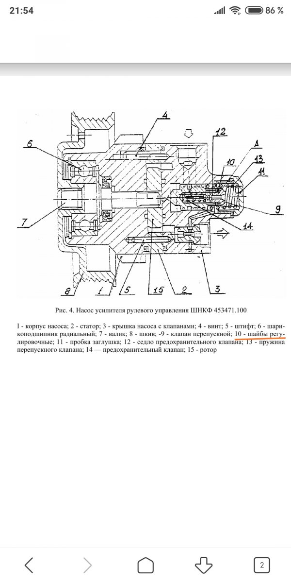

Игорь 73 189 Опубликовано 10 декабря, 2019 4 часа назад, Берый сказал: Приветствую форумчане!!! Проблема такая недавно отказал Гур на газели 405 дв , руль стал тугой. Насос, рулевой редуктор поменяли новое всё стоит . Бочок тоже поменян Шкворня в порядке. В чем может быть проблема ? Может кто сталкивался? Подскажите На насосе есть клапан, я точно не помню,кажется одну шайбу нужно убрать, чтоб давление поднять . В стоке их две обычно стоит. Станет легче крутиться. Поделиться сообщением Ссылка на сообщение Поделиться на другие сайты
t-r-a-k-t-a-r 262 Опубликовано 10 декабря, 2019 (изменено) 1 час назад, Игорь 73 сказал: На насосе есть клапан, я точно не помню,кажется одну шайбу нужно убрать, чтоб давление поднять . В стоке их две обычно стоит. Станет легче крутиться. Нет там шайб, недавно менял насос, есть брак. новый насос не гарантия, что рабочий.Один поменял, проехал 50м-отказал, поменяли без вопросов, насос борисовский. Изменено 10 декабря, 2019 пользователем t-r-a-k-t-a-r Поделиться сообщением Ссылка на сообщение Поделиться на другие сайты
Игорь 73 189 Опубликовано 10 декабря, 2019 (изменено) 23 минуты назад, t-r-a-k-t-a-r сказал: Нет там шайб, недавно менял насос, есть брак. новый насос не гарантия, что рабочий.Один поменял, проехал 50м-отказал, поменяли без вопросов, насос борисовский. Есть шайбы,пружинка и грибок. Отверните болт -заглушку сзади насоса и посмотрите. Изменено 10 декабря, 2019 пользователем Игорь 73 Поделиться сообщением Ссылка на сообщение Поделиться на другие сайты
