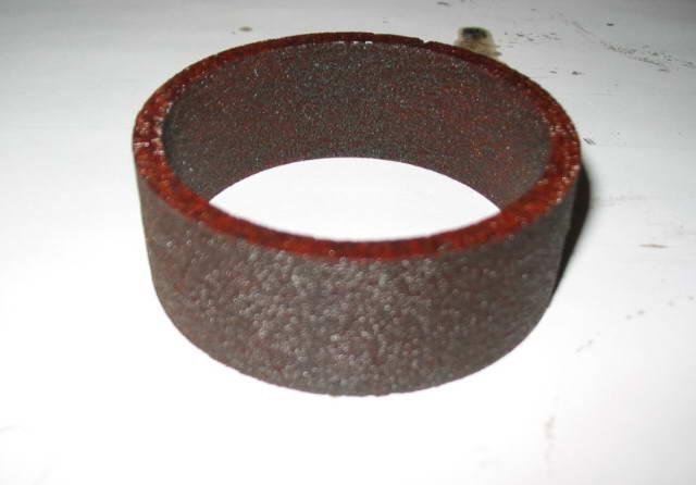

распиливал.капрона там нет.та же бумага что в маслянном.конструкция примерно та же,но без клапанов и прочего,просто фильтрующий элемент,несколько крупней чем раньше шол в металлические бачки.

написано же РАСПИЛЕНО.мелкая сетка,а как распилишь и её снимешь,там бумага.

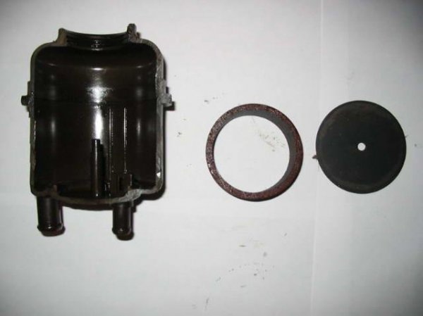

Ты имеешь ввиду вот такой ?fKAAAgMA1OA-960.thumb.jpg.d104b9d36d904caaca1cced0710cfb1f.jpghIAAAgCA1OA-960.thumb.jpg.d7172da8432ac07787ff8929a6a21ae3.jpg
Crady
9 минут назад, Vovka31 сказал:
Да и сетка светится насквозь, бумага разве светится насквозь?
фильтр распили без масла,оказывается да.как масло попадёт,уже нет
10 минут назад, Vovka31 сказал:
ага,такое же подобие.только этот какой то сильно упрощённый.хотя..что есть видимо,то и лепят.это чисто успокоитель потока,не фильтр. на многих ино стоят такие.и причём на весь срок службы без всякой промывки.

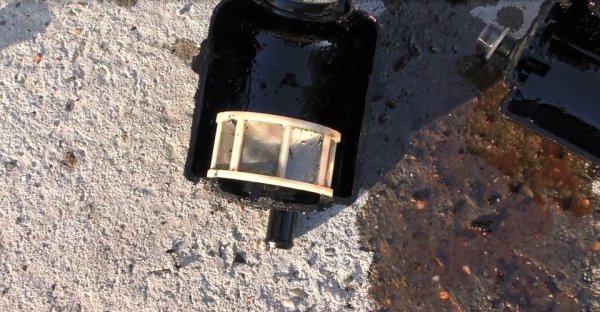

Ну у меня не такой как на картинке. Завтра сфоткаю, лежит в гараже, заводской таки. Сейчас стоит что Утюг присылал, но он один в один такой же как и заводской
Нашел фотку на просторах интернета. Вот у меня такой же на обоих бачках.

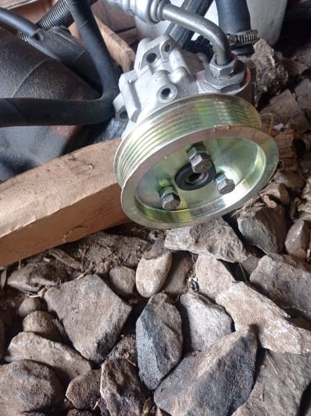

Всем привет. Намучился я с Борисовским гуром, решил поставить zf, у меня газель 2007 года. Чтобы не менять колонку, руль и тд думаю сделать переходной рулевой вал. Никто такой не делал? Если да то общую длинну вала какую делать?
Изменено пользователем марик
Crady
10 часов назад, марик сказал:
нижнюю часть с вала бизнеса приваривают к родному валу.точней его остаткам.верхнюю крестовину родного вала оставляешь,остальное привариваешь от бизнеса.
по месту смотри.зависит как выдвинешь шлицевую.

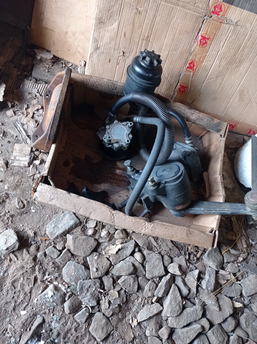

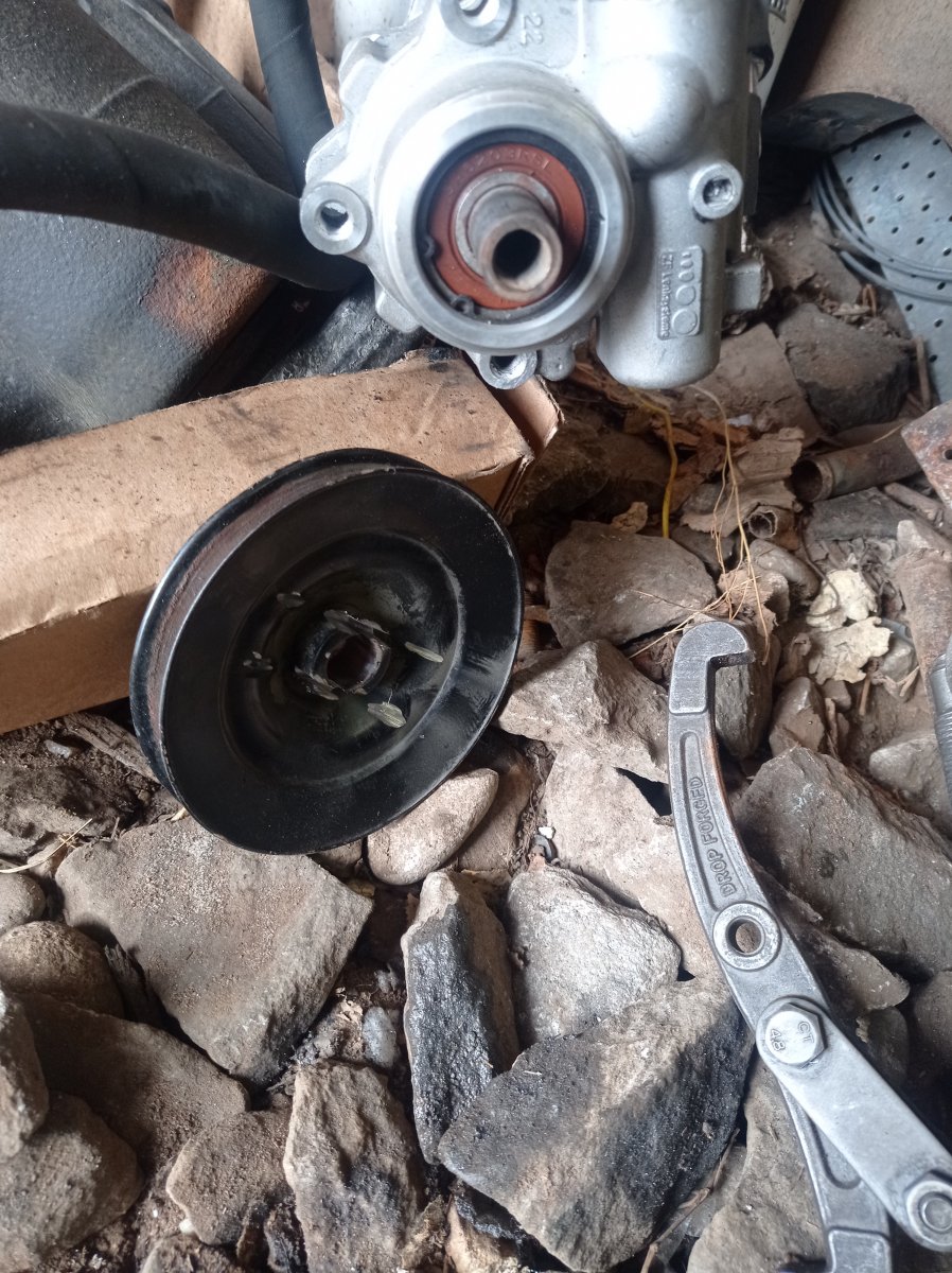

Slavyan

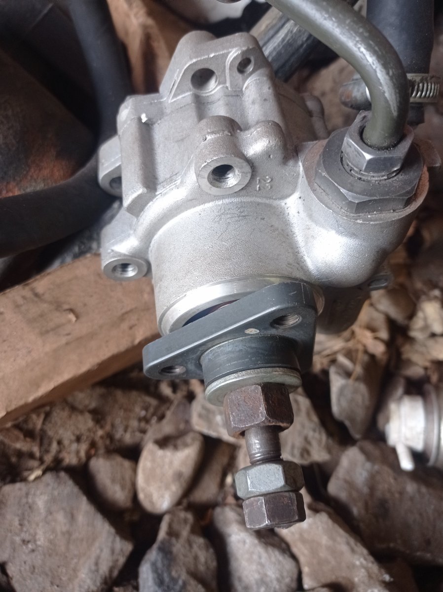

@Crady а крестовины меняют в бизнесовском валу? Купил сегодня комплект zf. Осталось детали конструктора докупить к насосу, чтоб его на свой мотор прикрутить. А нижняя крестовина подкусывает, но не люфтит ничего. Планировал отрезать верхнюю крестовину и приварить туда кусок от своего бычковского вала, далее крестовина от бычка и своя рулевая колонка. Вал бизнес хороший, в шлицах очень плотно всё, но крестовина подкусывает(((

Всё zf с бизнеса. Гура у меня не было никогда, поэтому и решил спросить.
Жидкость наверно нужно заменить, пробег хоть и не большой, пока снятое всё в сборе лежит. Насос переделал под свой двигатель
