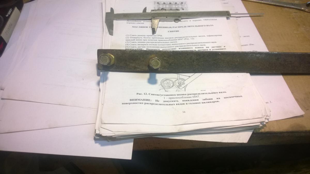

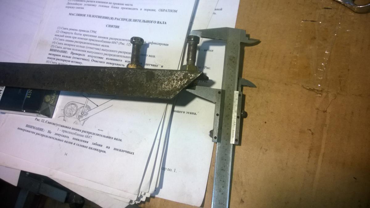

ilian32 624 Опубликовано 12 марта, 2016 камасутра тут на сайте есть полная.ключ ,точнее его фото могут с утра на вайбер прислать.сделаешь сам.там уголок нужен 50 см с полкой 3 см и два болта с гроверами и 4 мя гайками.ну либо сюда выложу фото. Поделиться сообщением Ссылка на сообщение Поделиться на другие сайты

ilian32 624 Опубликовано 12 марта, 2016 нет,не за что.да там ключ не хитрый.дрель нужна и сверло под болты.болты м 12 или м 14. Поделиться сообщением Ссылка на сообщение Поделиться на другие сайты

ilian32 624 Опубликовано 12 марта, 2016 говорю же на сайте есть камасутра со всеми данными.там полная таблица моментов.я могу ошибится сейчас.ты мне потом "спасибо" скажешь.на первой странице этого форума - крайслер ,руководство по эксплуатации и ремонту.ищи,скачивай.там все просто ,понятно и доступно.и ключ я оттуда срисовал,только чуток изменил,что бы легче сделать его было. Поделиться сообщением Ссылка на сообщение Поделиться на другие сайты

ilian32 624 Опубликовано 13 марта, 2016 Ключ не хитрый.Выглядит так. Поделиться сообщением Ссылка на сообщение Поделиться на другие сайты
vps602 3 Опубликовано 13 марта, 2016 Я болты просто использовал.Чуток погнулись пока отворачивал Поделиться сообщением Ссылка на сообщение Поделиться на другие сайты
