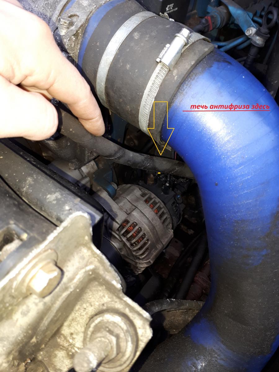

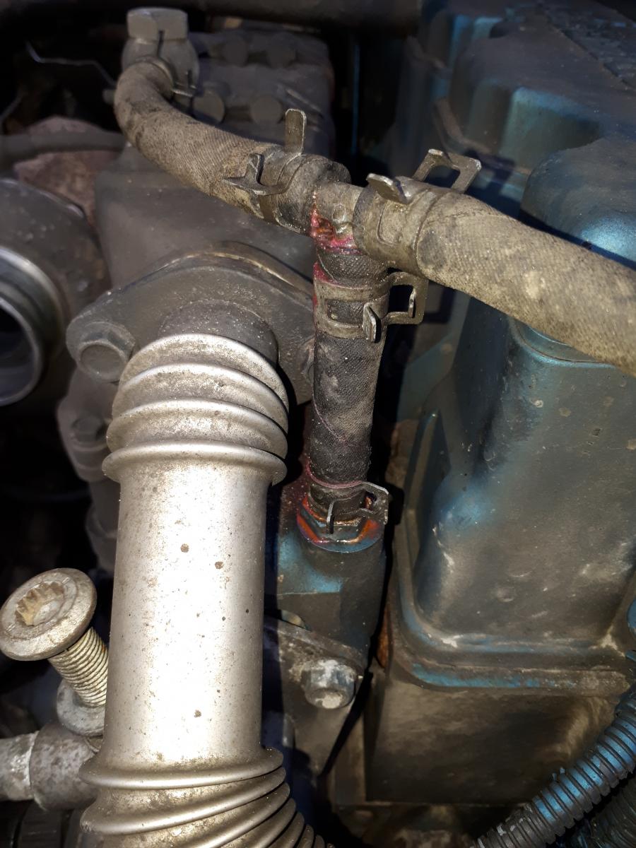

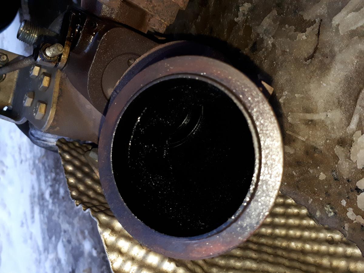

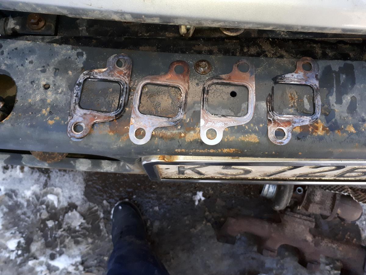

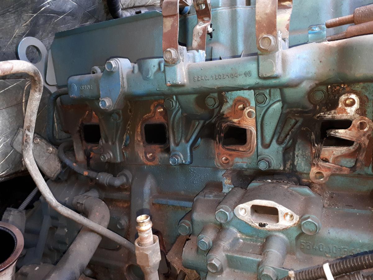

159Денчик 67 Опубликовано 5 марта, 2017 Всем привет! Хочу поделиться фортелями которыми одаривает меня мой Газон, последний рейс выявил кучу недостатков. Пробег 192.000 км. 1) начал снова уходить антифриз-течь выявилась лопнувшим шлангом обратки с радиатора в расширительный бачок и мелкие сопли в районе соединений 2) снова прогорела прокладка выпускного коллектора-на этот раз первый цилиндр, до этого на 80.000 км прогорала в 4-ом цилиндре и были заменены все; 3) появилась течь масла в районе турбины-по всей видимости сальники, на фото выпускной коллектор с турбиной в перевёрнутом виде, и видно что в трубе уже нормальный маслянный нагар 1 Поделиться сообщением Ссылка на сообщение Поделиться на другие сайты

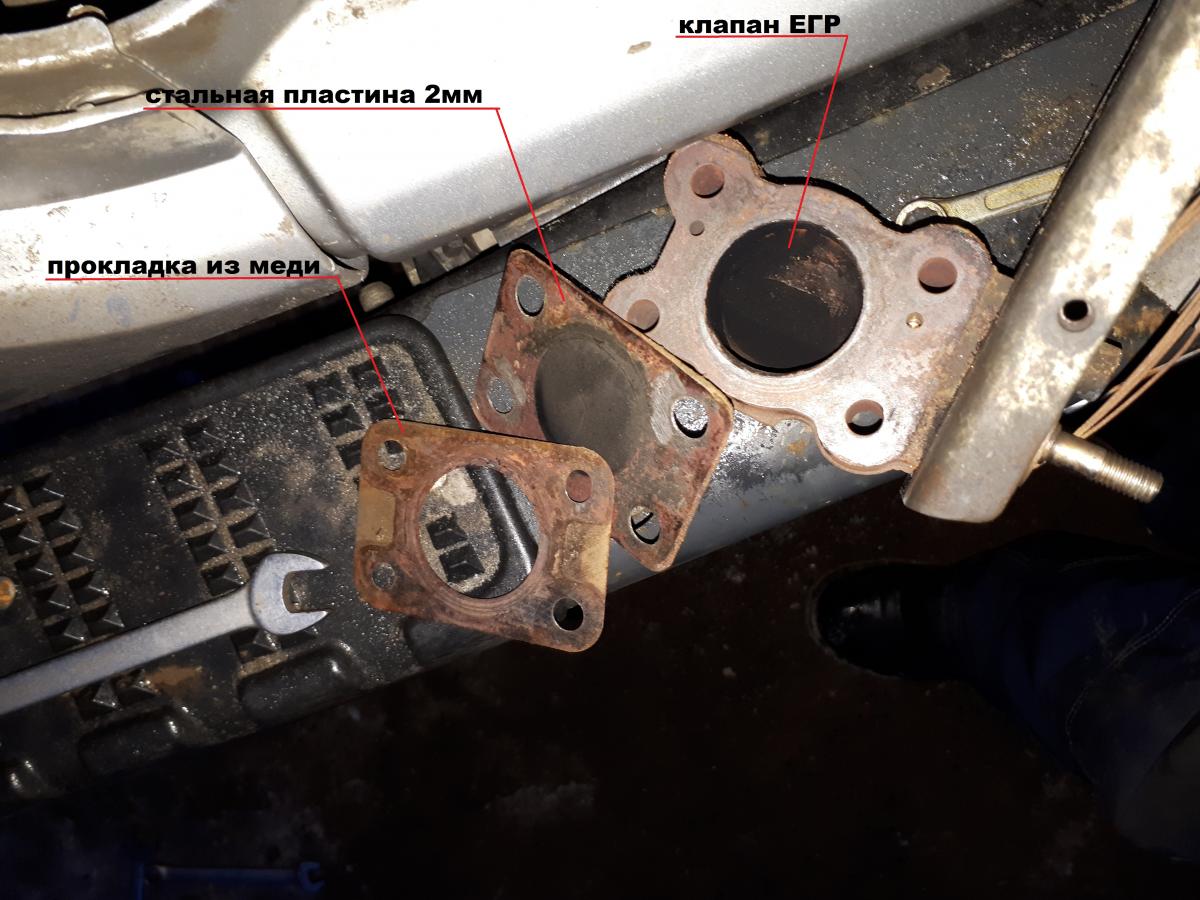

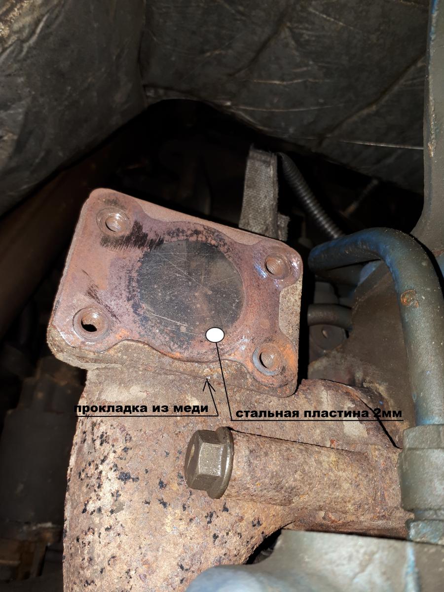

159Денчик 67 Опубликовано 5 марта, 2017 Это всем кому интересно как я перекрыл газы ЕГР. в низу клапана ЕГР и в верху аналогичные прокладки 2 Поделиться сообщением Ссылка на сообщение Поделиться на другие сайты

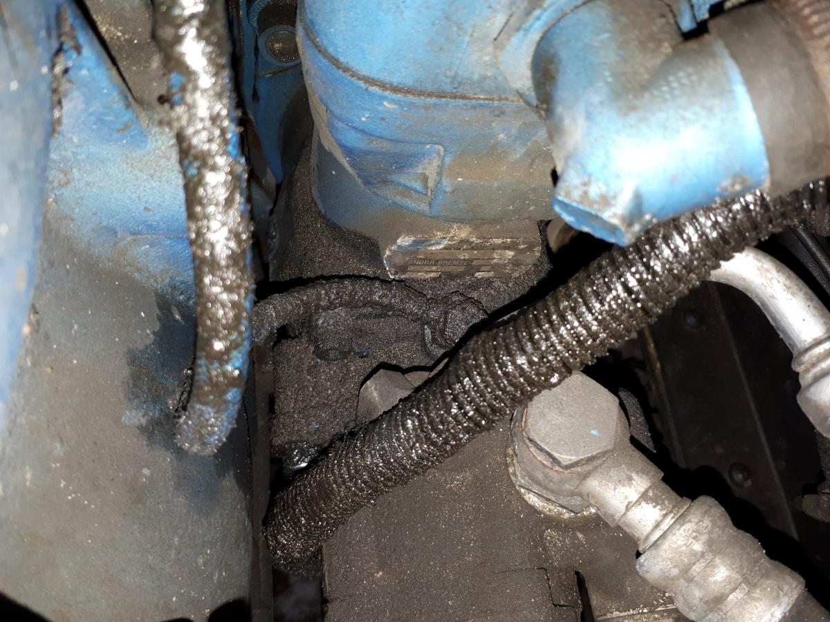

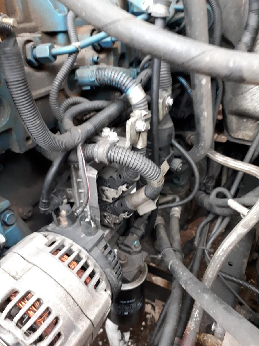

159Денчик 67 Опубликовано 5 марта, 2017 вот ещё фото кому может и понадобится скрытой трубки маслоподачи в компрессор(сопливит я думаю у всех), находится за блоком ЭБУ он снимается в течении 10-ти минут и все находится в легкой доступности ^_^ 5 Поделиться сообщением Ссылка на сообщение Поделиться на другие сайты

L2140 1 726 Опубликовано 5 марта, 2017 снова прогорела прокладка выпускного коллектора+ к первому явный пропуск у второго (фото с блоком)и пропуск газов 3,4 (фото прокладок) слабо затянули при предыдущем ремонте или плоскость не плоская у коллектора 3) появилась течь масла в районе турбины-по всей видимости сальники, шланг с интеркулера с резиновой заплаткой на хомутах?из-за негерметичности может перепадами давления масло из турбины выдавливать Поделиться сообщением Ссылка на сообщение Поделиться на другие сайты
159Денчик 67 Опубликовано 5 марта, 2017 шланг с интеркулера с резиновой заплаткой на хомутах? нет :D :lol: это чтоб при соприкосновении не перетирало, хорошо работает из-за негерметичности может перепадами давления масло из турбины выдавливать завтра отвезу на перебор там скажут в чём дело, хотя предварительно озвучили что сальники ремонт 3000р Поделиться сообщением Ссылка на сообщение Поделиться на другие сайты
159Денчик 67 Опубликовано 5 марта, 2017 (изменено) слабо затянули при предыдущем ремонте или плоскость не плоская у коллекторавечная проблема на Мазаях, и если честно то это родословная(моё мнение). Делаю всё сам, но не тащить же к фрезеровщику, зачищал слегка коллектор и подтягивал примерно около 30.000 км назад Изменено 5 марта, 2017 пользователем 159Денчик Поделиться сообщением Ссылка на сообщение Поделиться на другие сайты
Dima-420 237 Опубликовано 6 марта, 2017 (изменено) вот ещё фото кому может и понадобится скрытой трубки маслоподачи в компрессор(сопливит я думаю у всех), находится за блоком ЭБУ20170303_170457_001.jpg он снимается в течении 10-ти минут и все находится в легкой доступности ^_^Вот из за этого шланга я встрял в 30 градусный мороз чуть не окалел.Потому советую всем проверить данную деталь а лучше укого пробег ближе к 100000 км заменить ее.цена вопроса 300 руб.Вещь очень серьезная масло выгонит если лопнет на раз два.Мне в луидоре одели его в рубашку от шланга резинового.И на всякий случай такой шланг надо иметь обязательно в запасе особенно тем кто ходит далеко.Запчастей на трассе фиг найдете. Изменено 6 марта, 2017 пользователем Dima-420 Поделиться сообщением Ссылка на сообщение Поделиться на другие сайты

михаил62 10 Опубликовано 7 марта, 2017 ЕГР. Поделиться сообщением Ссылка на сообщение Поделиться на другие сайты
Dima-420 237 Опубликовано 9 марта, 2017 Если снять разъемы с егр то загорится ошибка и через некоторое время двигатель перейдет в аварийный режим.Все что касается экологии на этом двигателе связано с переходом в аварийный режим.А если ты с ним еще не сталкивался то насколько я помню это 1200-1300 оборотов и не реагирует на педаль газа. Поделиться сообщением Ссылка на сообщение Поделиться на другие сайты
ilya)che 26 Опубликовано 9 марта, 2017 Если снять разъемы с егр то загорится ошибка и через некоторое время двигатель перейдет в аварийный режим.Все что касается экологии на этом двигателе связано с переходом в аварийный режим.А если ты с ним еще не сталкивался то насколько я помню это 1200-1300 оборотов и не реагирует на педаль газа.Прошились в Туле будем ездить. Фишки с ЕГР и Сажевого сняты. Поделиться сообщением Ссылка на сообщение Поделиться на другие сайты
159Денчик 67 Опубликовано 9 марта, 2017 Прошились в Туле будем ездить. Фишки с ЕГР и Сажевого сняты. А клапан не заглушили? Значит ждите когда клапан прогарит и будет сначала печалька, а потом капиталька 1 Поделиться сообщением Ссылка на сообщение Поделиться на другие сайты
