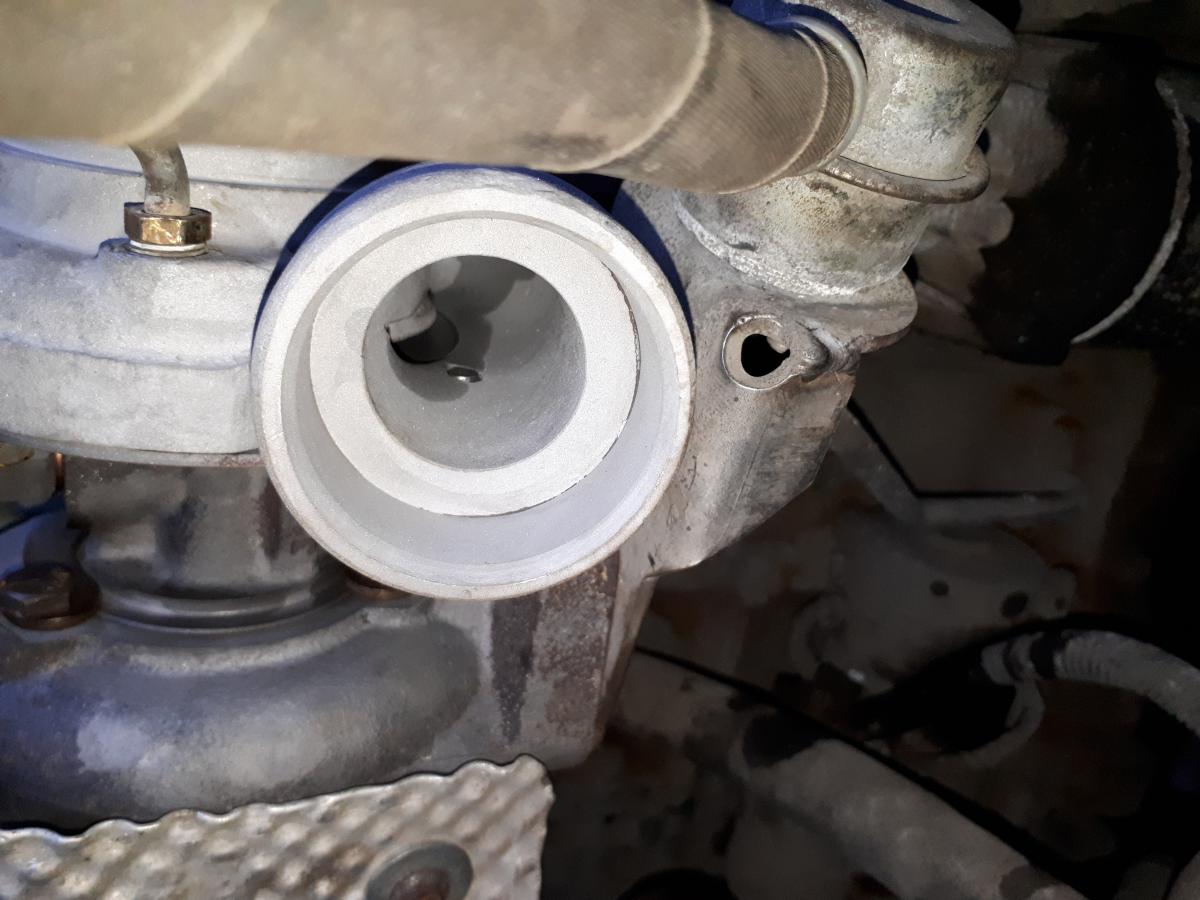

159Денчик 67 Опубликовано 14 марта, 2017 Сделали мне все-таки мою турбину, в десятку денег встало. Скажу я вам ещё не каждая контора берётся за ремонт, оказалось не просто сальники, вал под замену. Спецы сказали что вал получил износ в следствии недостаточного давления масла, и был у меня один случай около двух месяцев назад, фильтр масляный ослаб и масло уходило- не сразу заметил, с тех пор чаще стал следить за уровнем. Возникает вопрос: почему завод не установил манометр давления масла? У меня лампа давления не горела, а я долил 6 литров масла до нормы. Сделал вывод что нужно самому ставить манометр 2 Поделиться сообщением Ссылка на сообщение Поделиться на другие сайты
Олег Ф. 2 217 Опубликовано 14 марта, 2017 Ну тут уж сам виноват, фильтр надо подтягивать на любой машине через некоторое время после замены, а вот то, что убирают с приборки вольтметры и приборы давления - это тупизм, ничем не оправданная экономия. 1 Поделиться сообщением Ссылка на сообщение Поделиться на другие сайты
B.V.A 4 831 Опубликовано 15 марта, 2017 Спецы сказали что вал получил износ в следствии недостаточного давления маслаНе забывай про то что он у тебя накрученный, рессурс железяк меньше, а точнее если где-то прибывает то значит где-то убывает(. Да и интересно как они Спецы определили) так как идентичных причин умирания турбины много, качество масла и замена, так же достаточно одного раза( заглушить мотор с больших оборотов не давая турбине остынуть. Поделиться сообщением Ссылка на сообщение Поделиться на другие сайты
Gas3302 351 Опубликовано 15 марта, 2017 Ну тут уж сам виноват, фильтр надо подтягивать на любой машине через некоторое время после замены, а вот то, что убирают с приборки вольтметры и приборы давления - это тупизм, ничем не оправданная экономия.это не экономия, это вредительство. Поделиться сообщением Ссылка на сообщение Поделиться на другие сайты
