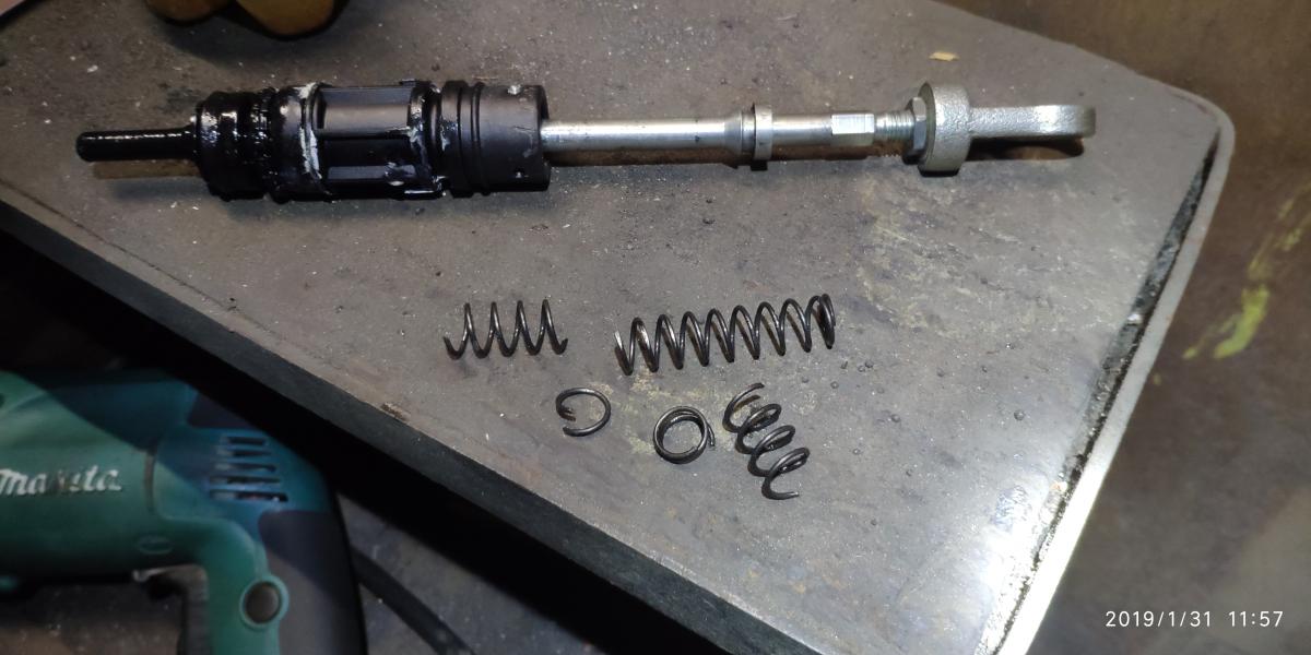

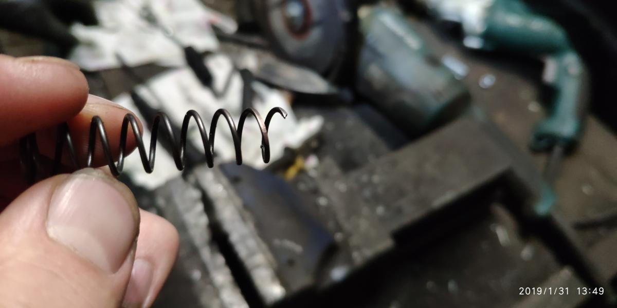

CALIPSO 4 Опубликовано 2 февраля, 2019 (изменено) Перестало работать сцепление. Шток ГЦС заел на середине хода. Оказалось,что пружина в хлам. Она как перетертая. Никто не сталкивался с таким? Изменено 2 февраля, 2019 пользователем CALIPSO Поделиться сообщением Ссылка на сообщение Поделиться на другие сайты
Scan601 7 Опубликовано 3 февраля, 2019 Было точно так, заменил в сборе цилиндр Поделиться сообщением Ссылка на сообщение Поделиться на другие сайты
Alexander76 8 Опубликовано 4 февраля, 2019 Перестало работать сцепление. Шток ГЦС заел на середине хода. Оказалось,что пружина в хлам. Она как перетертая.Отправлено Вчера, 17:20 Было точно так, заменил в сборе цилиндрЗдравствуйте. И на каком пробеге такая беда приключилась? Поделиться сообщением Ссылка на сообщение Поделиться на другие сайты
B.V.A 4 807 Опубликовано 4 февраля, 2019 Да не беда это, а расходник, который вместе с рабочим цилиндром должен быть в запасе.. на Валдаях главные по пятьсот быхаживают.. здесь думаю тупо брак и не более.. Поделиться сообщением Ссылка на сообщение Поделиться на другие сайты
Олег Ф. 2 117 Опубликовано 4 февраля, 2019 Это ерундовая, копеечная поломка, вот если турбина крякнет, или КПП, то тогда реальные деньги уйдут на ремонт. Поделиться сообщением Ссылка на сообщение Поделиться на другие сайты
Scan601 7 Опубликовано 5 февраля, 2019 230т.км Поделиться сообщением Ссылка на сообщение Поделиться на другие сайты
CALIPSO 4 Опубликовано 5 февраля, 2019 Здравствуйте. И на каком пробеге такая беда приключилась?30 тысяч,машине второй год идёт Поделиться сообщением Ссылка на сообщение Поделиться на другие сайты
