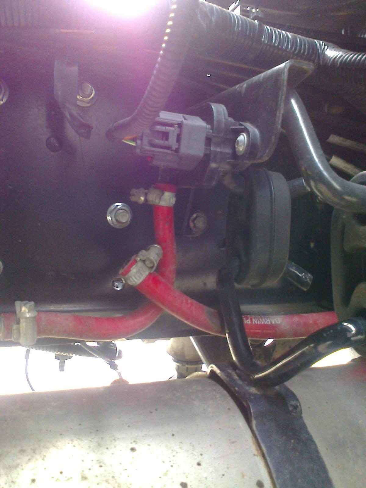

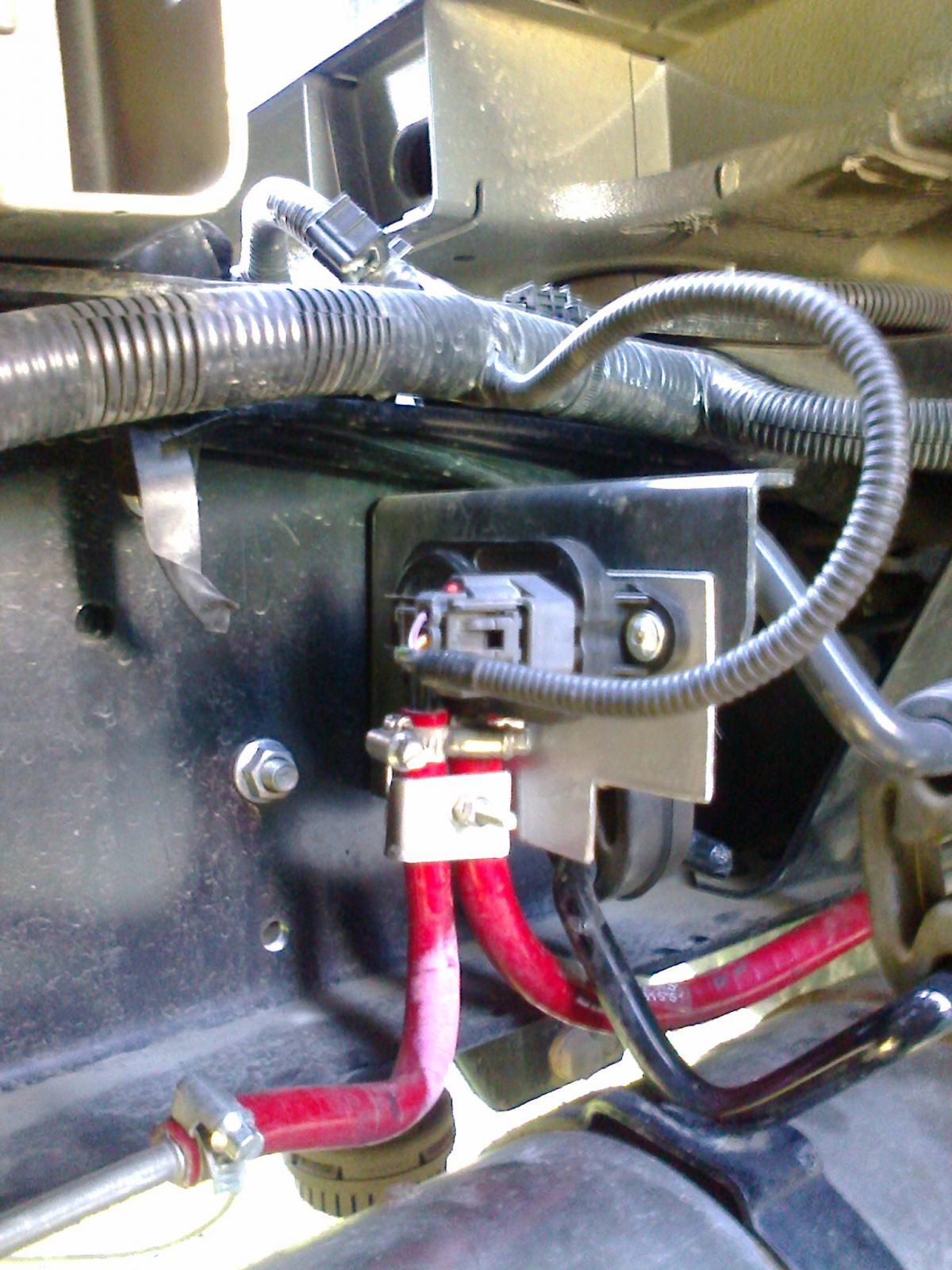

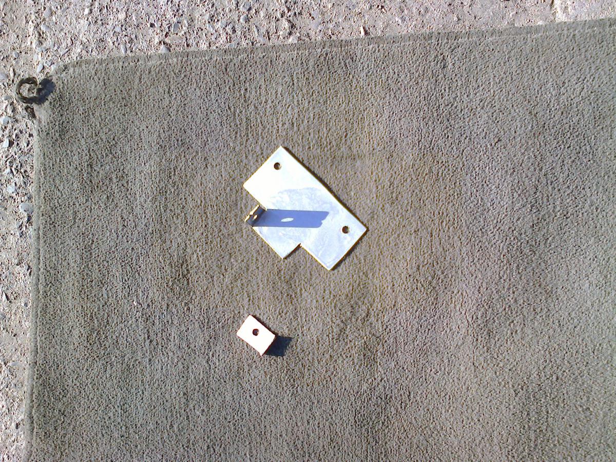

512 12 Опубликовано 28 января, 2016 (изменено) Весм привет горят ошибки значок двигателя оранжевый и значок двигателя с восклицательным знаком. Машина ушла в аварийный режим. Подлючили диагностику ошибка в сажевом фильтре. Какие дальнейшие варианты? Выбивал кто сажевый фильтр? Пробег 51 тысяча км. Спасибо.посмотри шланги на датчик разности давления сажевого фильтра. у меня отрывало шланг на датчике. меняют по гарантии + замена шланга на более длинный. а выбивать, вообще не вариант. там и так все нормально работает и особого внимания не требует. просто с длинной шланга недоработка вышла. Изменено 28 января, 2016 пользователем 512 Поделиться сообщением Ссылка на сообщение Поделиться на другие сайты
512 12 Опубликовано 28 января, 2016 что было, и как доделал 2 Поделиться сообщением Ссылка на сообщение Поделиться на другие сайты
