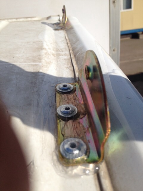

Иван695 22 Опубликовано 10 апреля, 2014 В моем варианте крепежа( фото не делал, думал что у всех дакаровских комплекты одинаковые) в самом уголке было 4 отверстия, одно с резьбой именно для крепления к нему спойлера, и три в части которая крепится к крыше, 2 под заклепку 5мм. И одно по середине под болт М8. Поделиться сообщением Ссылка на сообщение Поделиться на другие сайты
Иван695 22 Опубликовано 10 апреля, 2014 Нашел фото на драйве, только у меня по середине не заклепку а болт. Поделиться сообщением Ссылка на сообщение Поделиться на другие сайты
Вадимец 51 Опубликовано 10 апреля, 2014 у меня по середине не заклепку а болтто же самое болт был, но я пока на болты не вешал, только клепки, на кочках бывает играет спойлер, об кабину долбит ) Поделиться сообщением Ссылка на сообщение Поделиться на другие сайты

леха163 13 Опубликовано 12 апреля, 2014 (изменено) Крепление две клепки и болт по середине.Сполер не гремит не шумит. Изменено 12 апреля, 2014 пользователем леха163 Поделиться сообщением Ссылка на сообщение Поделиться на другие сайты
