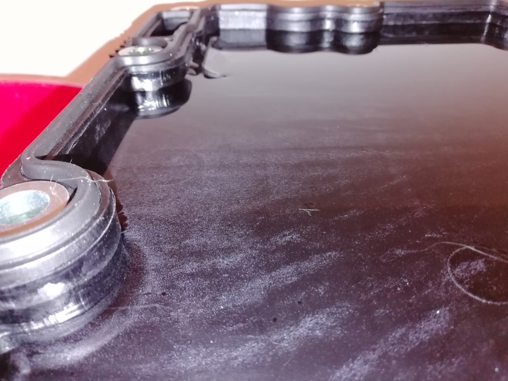

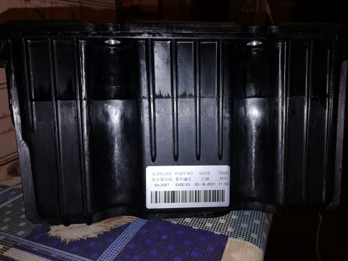

Я воды налил, чтобы понять где и почему. На фото видно. Думаешь Cummins  не проверяет на конвеере?

Понять где он сосёт, причём только в -18 -20.Мой ещё на машине. 7 литров закрывает эту приблуду полностью. Я пришёл к выводу, чтобы не увечить эту поделку, масло на зиму надо 5в30 или даже ещё жиже. 5в40 визуально такой же кисель в -20, как и 10в40.

@dtrans проверить поддон на трещину в масло приемнике,делов на пять минут-заклеить масло приемную горловину и дунуть в нее воздухом(без фанатизма,конечно) .
А вот если поставить без проверки и он окажется дырявым,потом поменять уже пол дня займет.Товарищ менял два поддона,на втором заставил криворуких опрессовать поддон.

Зачем? У тебя новый поддон на руках.заткнул приемную трубу,налил воды,дал небольшое давление,лучше с манометром.В серьезной конторе тем более ни кто этого делать не будет.Зачем им лишняя ответственность? А если лишнего дунут и он треснет?
