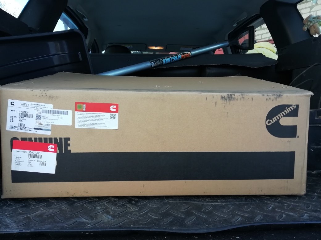

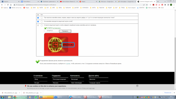

dtrans 1 523 Опубликовано 12 февраля, 2022 Разглядел коробку поддона. Оказывается можно проверить на оригинальность на сайте cumminszapchasti.ru http://cummins.ru/content/cummins-hologram-verification/ Проверил Коробка выглядит вот так Поделиться сообщением Ссылка на сообщение Поделиться на другие сайты
B.V.A 4 666 Опубликовано 12 февраля, 2022 @dtrans , запчасти Фотон на оригинальность тоже можно пробить через фотоновский сайт, как и бош, и т.д.. Я натыкался на подделки не раз форсунки от бош, датчики и т.д.. по фотону тоже очь много.. в целом почти сразу по качеству видно, особенно если знаешь как выглядит оригинал.. хотя и подделки бывают ОЧень достойного качества.. От камминз там только упаковка и типа гарантия по качеству , в оригинальной коробке от фотона будет лежать то же самое что и в коробке от камминза, причина всему разные рынки диллеры и т.д.. Ещё раз повторюсь очень много подделок фотона!. китайцы подделывают сами себя)).. Так что аккуратней, особенно когда делаете капиталку ДВС.. 2 Поделиться сообщением Ссылка на сообщение Поделиться на другие сайты

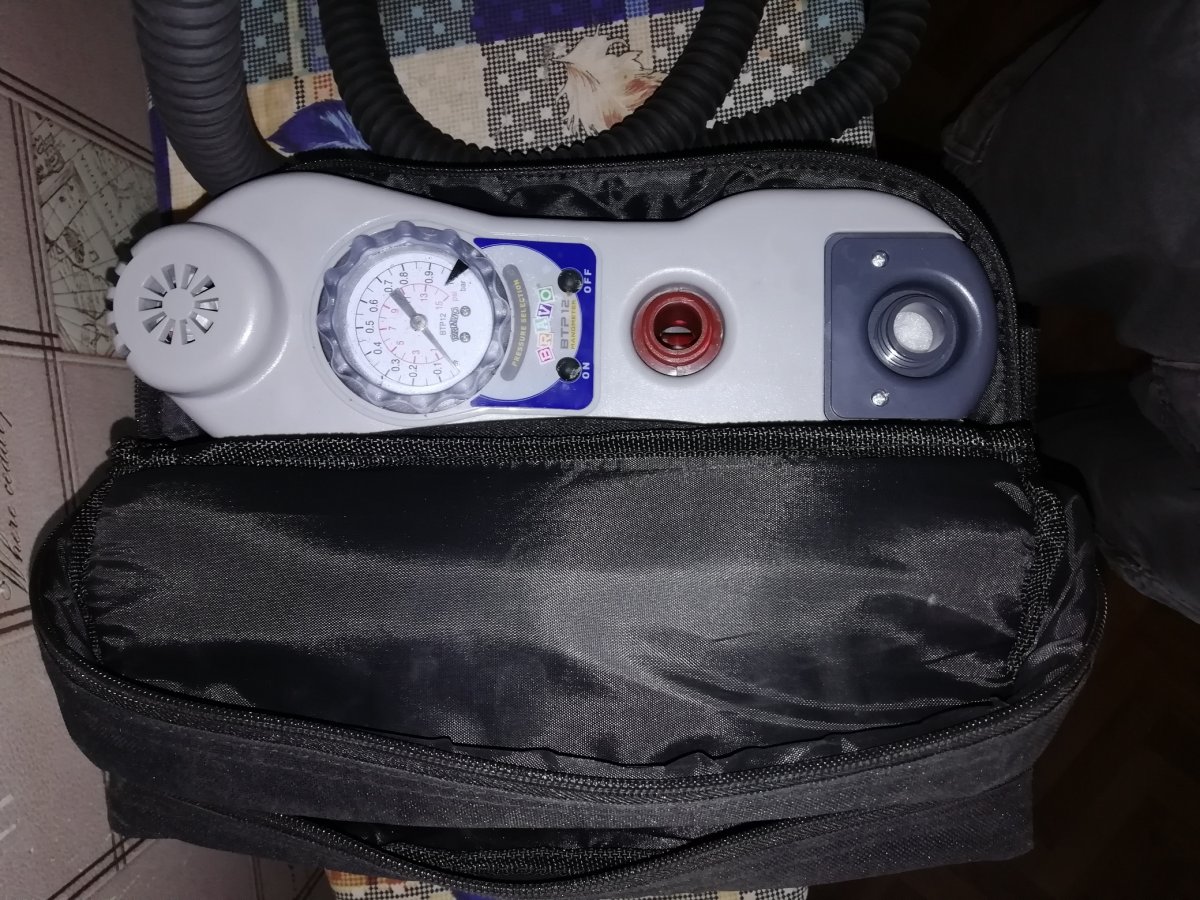

dtrans 1 523 Опубликовано 12 февраля, 2022 Подумалось старый, что на машине надо дунуть, чтобы удостовериться что он виновник. @Alex030569 А че обязательно 5 бар надо. А то решил на новом потренироваться. Притащил домой насос лодочный с акумом, чтобы прям в ванной экзекуцию сделать. Осталось только пластинку сколхозить. Смотрю, а у него максималка 1 бар. Поделиться сообщением Ссылка на сообщение Поделиться на другие сайты
Alex030569 6 941 Опубликовано 12 февраля, 2022 27 минут назад, dtrans сказал: Подумалось старый, что на машине надо дунуть, чтобы удостовериться что он виновник. @Alex030569 А че обязательно 5 бар надо. А то решил на новом потренироваться. Притащил домой насос лодочный с акумом, чтобы прям в ванной экзекуцию сделать. Осталось только пластинку сколхозить. Смотрю, а у него максималка 1 бар. @dtrans наверное я погорячился с 5. Не помню я.Посмотри на ю тубе,там всё подробно показывают. По идее насос стоит после масло приемника.С другой стороны,давление,создаваемое им,есть во всей масляной системе.Но это не значит,что в масло приемнике давление пять бар.Я дул вроде 1,5 бар.Там самое сложное это заткнуть герметично маслоприемник.А верх Я просто затыкал масляной тряпкой со вставленным пневопистолетом. Поделиться сообщением Ссылка на сообщение Поделиться на другие сайты
jeka1981 501 Опубликовано 12 февраля, 2022 9 минут назад, Alex030569 сказал: А верх Я просто затыкал масляной тряпкой со вставленным пневопистолетом. пластина в нее врезаем сосок от без камерки.пластину на пару болтов прикручиваем.дуй хоть 10 атм 1 Поделиться сообщением Ссылка на сообщение Поделиться на другие сайты
dtrans 1 523 Опубликовано 12 февраля, 2022 10 минут назад, jeka1981 сказал: пластина в нее врезаем сосок от без камерки.пластину на пару болтов прикручиваем.дуй хоть 10 атм Сосок это лишнее. У меня к этому насосу всяких насадок с десяток в.ч. "иголки" конусные 2 х диаметров. Т.е. отверстия по размеру достаточно будет. Я про даление задумался. Не охота с ведром в машину идти, там у меня беркут 17 на пневму и шланг с монометром, колёса качать. Поделиться сообщением Ссылка на сообщение Поделиться на другие сайты

L2140 1 802 Опубликовано 12 февраля, 2022 40 минут назад, dtrans сказал: Сосок это лишнее. У меня к этому насосу всяких насадок с десяток в.ч. "иголки" конусные 2 х диаметров. Т.е. отверстия по размеру достаточно будет. Я про даление задумался. Не охота с ведром в машину идти, там у меня беркут 17 на пневму и шланг с монометром, колёса качать. Давлением проверяется герметичность маслоприемника. Тоесть оно должно быть выше атмосферного. 1 час назад, Alex030569 сказал: Но это не значит,что в масло приемнике давление пять бар Там атмосферное и ниже. (Разрежение) 1 Поделиться сообщением Ссылка на сообщение Поделиться на другие сайты
dtrans 1 523 Опубликовано 12 февраля, 2022 3 минуты назад, L2140 сказал: Давлением проверяется герметичность маслоприемника. Тоесть оно должно быть выше атмосферного. 765 миллиметров ртутного столба равно 1.019913 бар Не хватает 1 бара... Поделиться сообщением Ссылка на сообщение Поделиться на другие сайты
L2140 1 802 Опубликовано 12 февраля, 2022 33 минуты назад, dtrans сказал: 765 миллиметров ртутного столба равно 1.019913 бар Не хватает 1 бара... Где не хватает? Поделиться сообщением Ссылка на сообщение Поделиться на другие сайты
dtrans 1 523 Опубликовано 12 февраля, 2022 1 минуту назад, L2140 сказал: Где не хватает? Насос лодочный max 1 бар качает. Поделиться сообщением Ссылка на сообщение Поделиться на другие сайты
