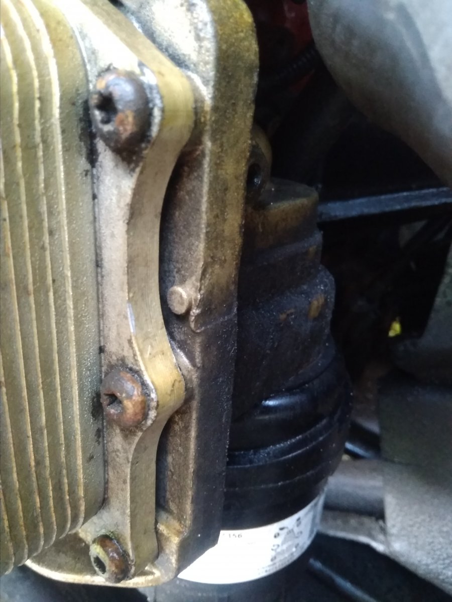

Вова 21 18 Опубликовано 28 ноября, 2024 Вот сюда Шестигранник выкручен выше фильтра. Штуцер нужен м10 шаг 1. Поделиться сообщением Ссылка на сообщение Поделиться на другие сайты

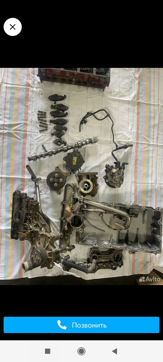

Вова 21 18 Опубликовано 28 ноября, 2024 Я опрессовывал так, взял вкладыш скорее всего был от камаза ,можно любую пластину подходящую по ширине.Выпрямил сделал три отверстия два под крепёж на поддоне с прокладкой и один на приёмник. После заглушил отверстие приёмника внизу и налил воды до края и дунул . Глушил патрубком радиатора. А так сейчас при замене поддона взял бы алюминиевый. Когда-то нашёл на авито обявление вроде было от джака. Сделал скрин но модель не запомнил. Продают от Атланта но он наоборот с ванной. Поделиться сообщением Ссылка на сообщение Поделиться на другие сайты
Вова 21 18 Опубликовано 28 ноября, 2024 Продают от Атланта но он наоборот с ванной. Думаю если от Атланта ставить, надо будет переднюю траверсу переделывать. Поделиться сообщением Ссылка на сообщение Поделиться на другие сайты
