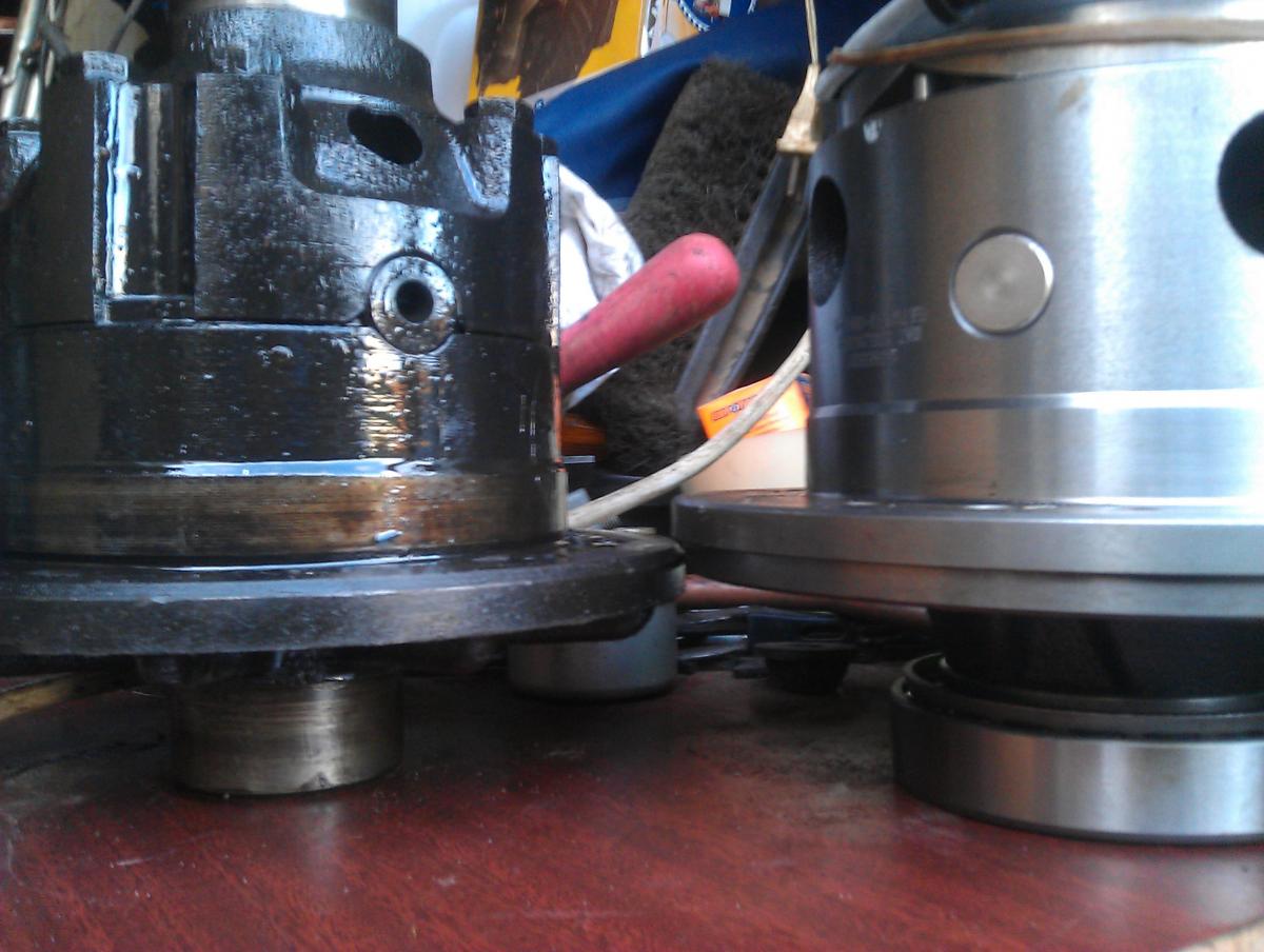

Дим, пар до сих пор нет нигде, ребята по форуму говорят что можно родную ведомую переточить под итон, вот думаю себе поставить. Ты блокировки получил?
неужели я забыл отписаться? :( я же поставил в оба моста.стачивал 9 мм.

в СПб купил за 16300 а день назад был 14300 проводка 3100.
post-50346-0-62009100-1394820854_thumb.jpgсегодня снял свой диф.разница с итоном 9мм.буду точить ведомую шестерню.
