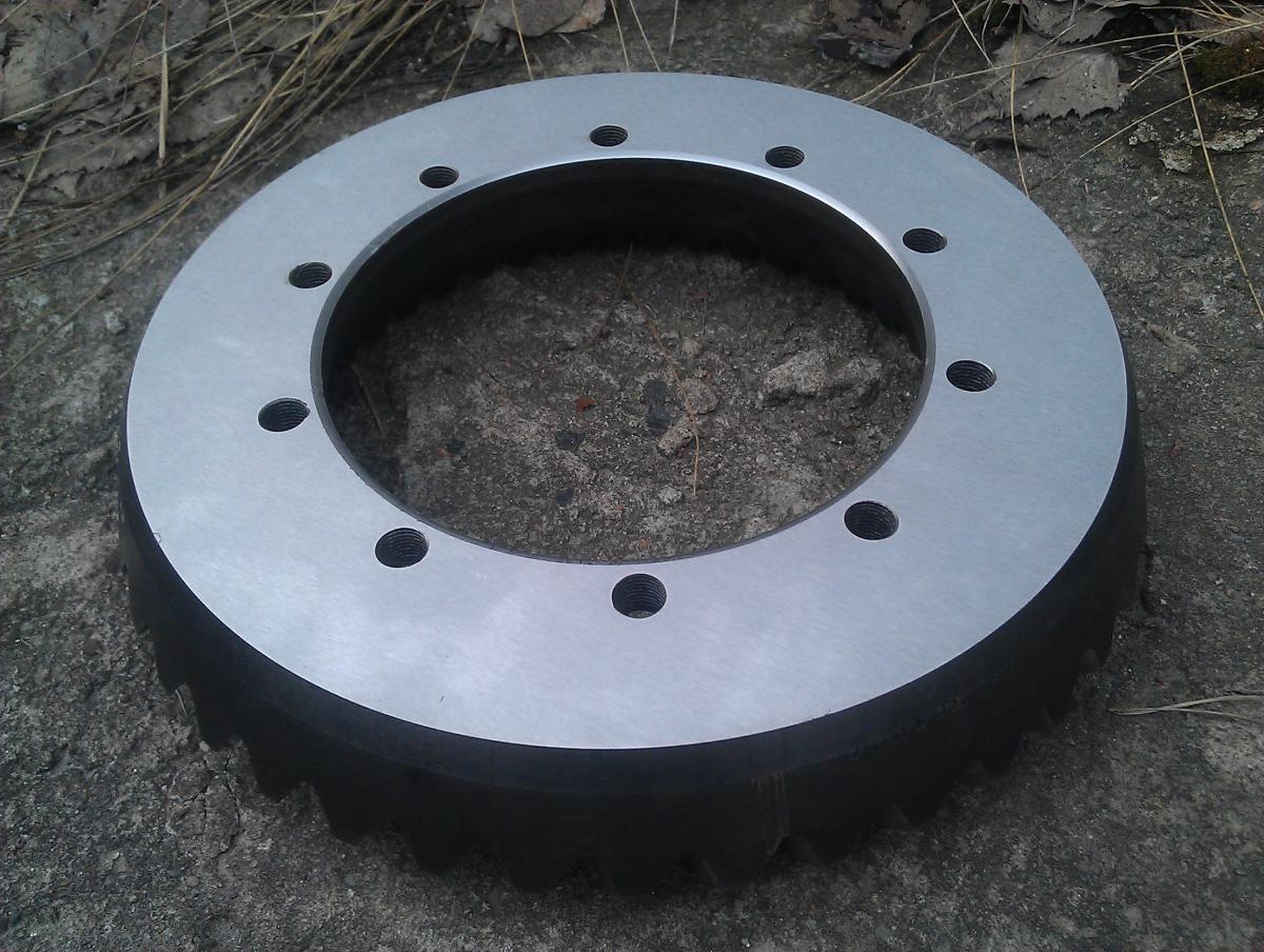

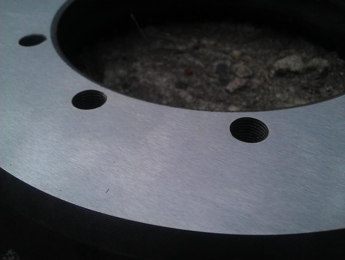

attachicon.gifIMAG0746.jpgсегодня снял свой диф.разница с итоном 9мм.буду точить ведомую шестерню.
сегодня собрал и установил диф.шестерню сточили и,до сотки ,отшлифовали.post-50346-0-16858000-1395761588_thumb.jpgpost-50346-0-80691400-1395761612_thumb.jpgзазор 0.2-0,15 выставить не удалось.одна сторона прилегает более плотно,возможно отклонение всамом дифе.индикатора под рукой небыло так бы замерил. еслибы знал о том,что столько замороки.не сталбы связываться.мосты перебирал,пробеги приличные всё норм,а сэтим чёт не пошло.наверно надо брать в сборе с шестернями.

сегодня собрал и установил диф.шестерню сточили и,до сотки ,отшлифовали.attachicon.gifIMAG0763.jpgattachicon.gifIMAG0762.jpgзазор 0.2-0,15 выставить не удалось.одна сторона прилегает более плотно,возможно отклонение всамом дифе.индикатора под рукой небыло так бы замерил. еслибы знал о том,что столько замороки.не сталбы связываться.мосты перебирал,пробеги приличные всё норм,а сэтим чёт не пошло.наверно надо брать в сборе с шестернями.
...а лучше -редуктор в сборе отрегулированный!
да.но пока поезжу на этом.т.к.у меня в мостах 5.125,а нового образца 4.3и менять сразу в двух мостах пары+диф пока некогда.

Сильно то не переживай если собрано правильно мосты ходить будут,Все же я предполагаю обработка планетарки была не точная по плоскости ,не одну штуку планетарок обработали, все вставали без замечаний, по микрометру.Диф я думаю сделан без нарушений по размерам.

перед установкой осмотрел шестерни-ведущая имеет раковины и задиры +пятно контакта очень глубоко на ведомой но не критично.вдальнейшем планирую обе пары поменять-новое есть новое.а так работа дифа мне   понравилась.
