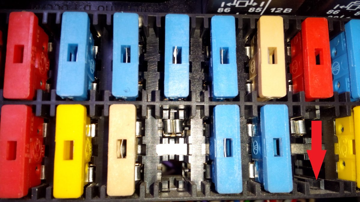

Райт 0 Опубликовано 28 июля, 2019 Приветствую! Кто-нибудь может подсказать, контакт можно купить отдельно и установить? Поделиться сообщением Ссылка на сообщение Поделиться на другие сайты
Crady 8 677 Опубликовано 28 июля, 2019 11 минут назад, Райт сказал: Кто-нибудь может подсказать, контакт можно купить отдельно и установить? можно.но или оптом они продаются,от 100 штук,или упорно ищи в вазовских отделах,там выше шанс найти.их обычно "лирами" обзывают.в калиновских и далее блоках водятся. Поделиться сообщением Ссылка на сообщение Поделиться на другие сайты
Райт 0 Опубликовано 28 июля, 2019 1 минуту назад, Crady сказал: можно.но или оптом они продаются,от 100 штук,или упорно ищи в вазовских отделах,там выше шанс найти.их обычно "лирами" обзывают.в калиновских и далее блоках водятся. Спасибо! Поделиться сообщением Ссылка на сообщение Поделиться на другие сайты
