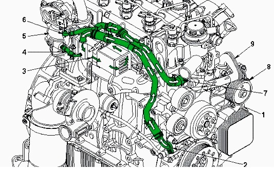

RII KRD 0 Опубликовано 18 октября, 2016 "Прокурил" форум туда и сюда, но есть сомнения. С удалением EGR никаких сомнений нет - удалил полностью. Неудобно было открутить "сзади-нижние болты", но победил. Заглушки вместо трубы на впуск и выпуск поставил. А вот по тосолу - так и не нашел, что предпочтительнее - заглушить патрубки пробками или закольцевать. Смотрел схему потоков системы охлаждения - которую удалось найти, так до конца и не понял что куда течет. Если кто врубается конкретно - посоветуйте. Ответы типа можно и так и так и ничего страшного, не интересуют. Хотелось бы понять, что произойдет с циркуляцией ОЖ - в том или другом варианте. Поделиться сообщением Ссылка на сообщение Поделиться на другие сайты
jeka1981 472 Опубликовано 19 октября, 2016 лутьше заглушить ,больше печке доставаться будет,у меня в частности заглушено пробег 220000 Поделиться сообщением Ссылка на сообщение Поделиться на другие сайты
RII KRD 0 Опубликовано 19 октября, 2016 jeka1981 Спасибо. Было опасение, что при заглушке пробками нарушится какая-нибудь циркуляция ОЖ по мотору, т.к. хорошей схемы потоков ОЖ не нашел. И, думаю, вы правы, исключение параллельного потока, по сути шунтирование, повысит скорость ОЖ по другим направлениям. Решение принято, благодаря вам, тем более 220000 это очень солидный пробег, чтобы сделать выводы. Удачи. Поделиться сообщением Ссылка на сообщение Поделиться на другие сайты
