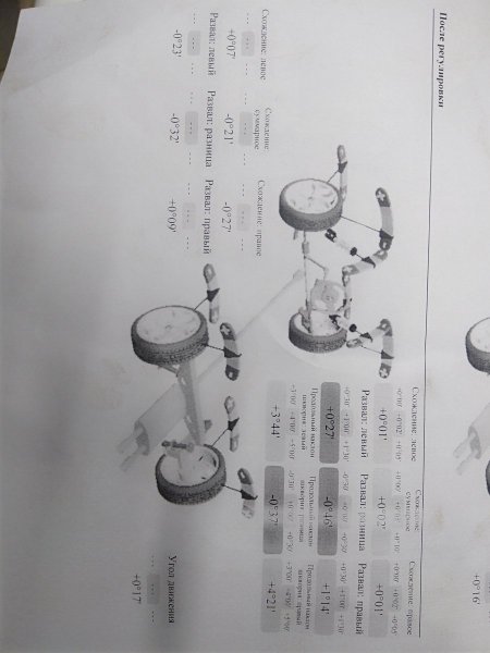

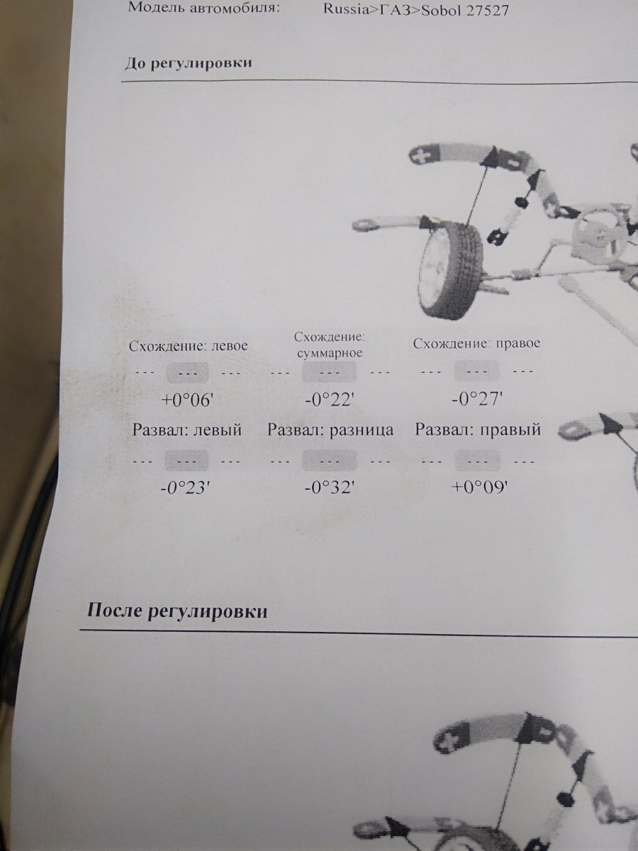

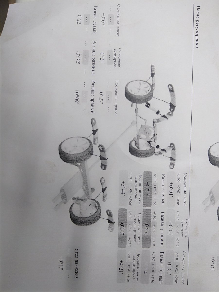

Alexvtn 15 Опубликовано 6 апреля, 2021 Ну хз пока езжу ,тыс 1.5 после покупки накатал уж. На развале сказали что колеса задние рулят как бы вовнутрь. Я уже не знаю что сделать с ним чтоб не вилял.только чулок и осталось заменить Ну вот,колесо правое смотрит наружу. Поделиться сообщением Ссылка на сообщение Поделиться на другие сайты
L2140 1 780 Опубликовано 6 апреля, 2021 (изменено) Дак это значения для передней оси до регулировки. И где остальные параметры? Изменено 6 апреля, 2021 пользователем L2140 Поделиться сообщением Ссылка на сообщение Поделиться на другие сайты
Alexvtn 15 Опубликовано 6 апреля, 2021 12 минут назад, L2140 сказал: Дак это значения для передней оси до регулировки. И где остальные параметры? это именно задняя ось Поделиться сообщением Ссылка на сообщение Поделиться на другие сайты
L2140 1 780 Опубликовано 6 апреля, 2021 18 часов назад, L2140 сказал: надо другой стенд посетить. 52 минуты назад, Alexvtn сказал: это именно задняя ось Регулируйте перед Поделиться сообщением Ссылка на сообщение Поделиться на другие сайты
Alexvtn 15 Опубликовано 6 апреля, 2021 а ниче что колесо заднее в сторону смотрит? Поделиться сообщением Ссылка на сообщение Поделиться на другие сайты
L2140 1 780 Опубликовано 6 апреля, 2021 1 минуту назад, Alexvtn сказал: а ниче что колесо заднее в сторону смотрит? на другой стенд загоните. Потому, что проверить делов на 30 минут, а заменить картер, особенно безрезультатно, это долго и дорого. почему Вас не беспокоит разность развала передних колес,которую можно попробовать устранить или создать кулаками, шворнями. А беспокоит мнимая кривизна заднего картера? Поделиться сообщением Ссылка на сообщение Поделиться на другие сайты

Alexvtn 15 Опубликовано 6 апреля, 2021 это др развал, 2 развала и чел едущий сзади говорят у тебя колесо правое в сторону. а перед мы крутили на 2 развалах ,сначала соболиный родной, по всякому,в том числе валили кастор. теперь стоит мост 4х4 и картина не меняется. схождением кстати тоже мы баловались тут... 3 минуты назад, Валерий(69) сказал: Мост так просто без последствий не согнуть, на полуосях это явно скажется. Может рама кривая, сайлентблоки рессор сильно изношены. да почитайте вы внимательно...стоит все новое.. чулок гнутый факт . полуось видимо не умерла еще тк как есть компенсация на выработке шлицов. Поделиться сообщением Ссылка на сообщение Поделиться на другие сайты
