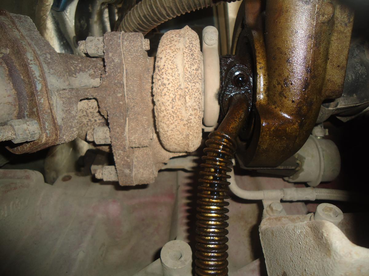

vovanmd 58 Опубликовано 18 сентября, 2017 Как ее менять?подскажите пжлста.у меня начала подтекать.купил новую..вначале в блок,а потом к турбине ? Поделиться сообщением Ссылка на сообщение Поделиться на другие сайты
L2140 1 736 Опубликовано 18 сентября, 2017 Как ее менять?подскажите пжлста.у меня начала подтекать.купил новую..вначале в блок,а потом к турбине ?да. все уплотнения новые.и доп кронштейн ткр внедрить Поделиться сообщением Ссылка на сообщение Поделиться на другие сайты

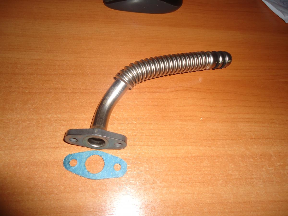

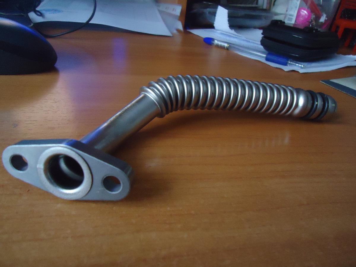

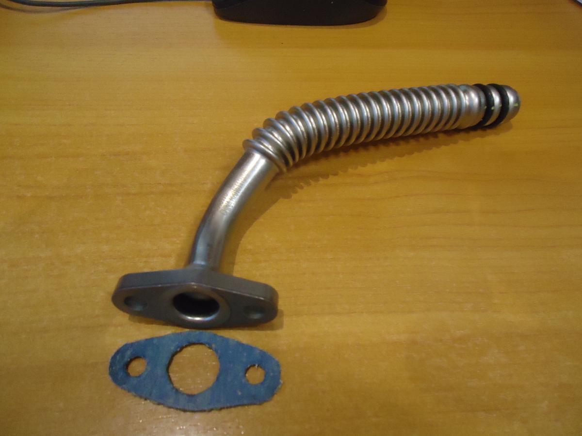

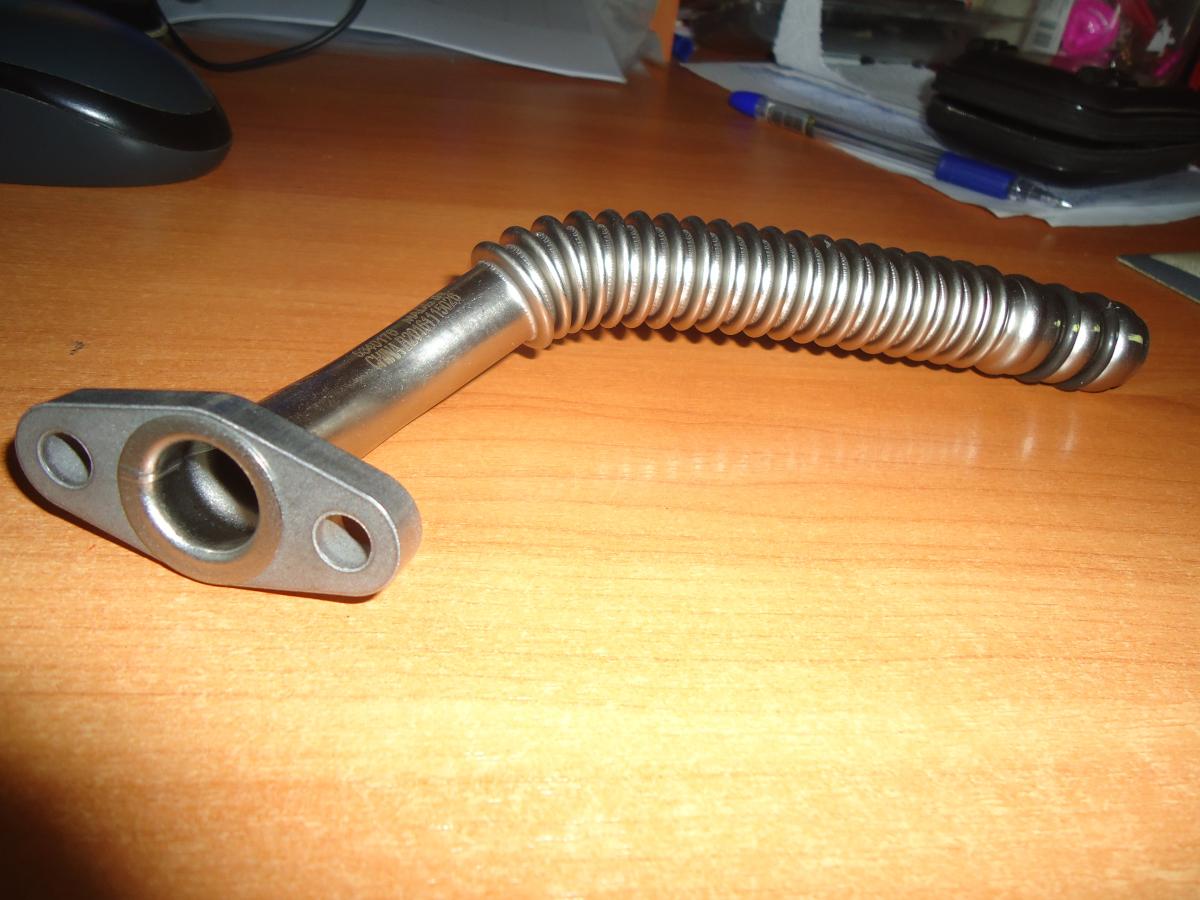

Кислород 342 Опубликовано 10 января, 2018 Буду менять трубку. Вопрос стоит вырезать прокладку из паронита? Там развальцовка, хорошо прижмется. Поделиться сообщением Ссылка на сообщение Поделиться на другие сайты
vovanmd 58 Опубликовано 10 января, 2018 Я покупал когда ,то в комплекте прокладка была. Поделиться сообщением Ссылка на сообщение Поделиться на другие сайты
Кислород 342 Опубликовано 10 января, 2018 Прокладка шла наверное с плоской поверхностью? Или такая же с развальцовкой. Поделиться сообщением Ссылка на сообщение Поделиться на другие сайты
PILOT 62 5 Опубликовано 10 января, 2018 Есть такие прокладки но я покупал отдельно от трубки. 100р Поделиться сообщением Ссылка на сообщение Поделиться на другие сайты
vovanmd 58 Опубликовано 10 января, 2018 Прокладка шла наверное с плоской поверхностью?Обычная плоская. Поделиться сообщением Ссылка на сообщение Поделиться на другие сайты
Кислород 342 Опубликовано 11 января, 2018 Вырезал прокладку. Кашу маслом не испортишь. 1 Поделиться сообщением Ссылка на сообщение Поделиться на другие сайты
L2140 1 736 Опубликовано 11 января, 2018 Буду менять трубку. Вопрос стоит вырезать прокладку из паронита? Там развальцовка, хорошо прижмется. Прикрепленные изображенияобязательно ставить прокладку независимо от конструкции трубки. Поделиться сообщением Ссылка на сообщение Поделиться на другие сайты

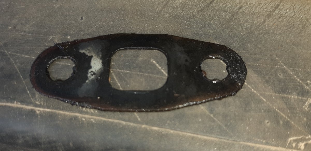

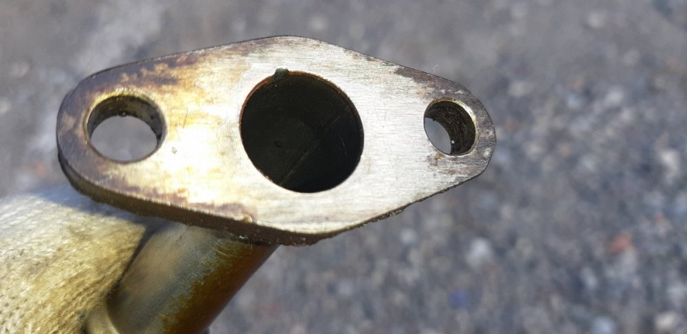

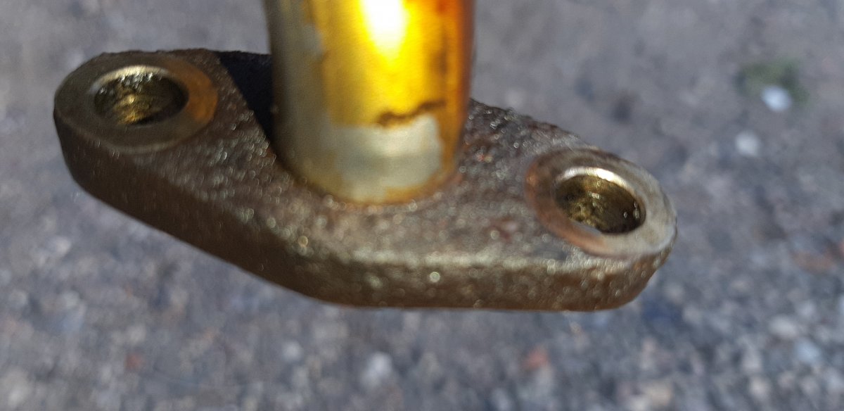

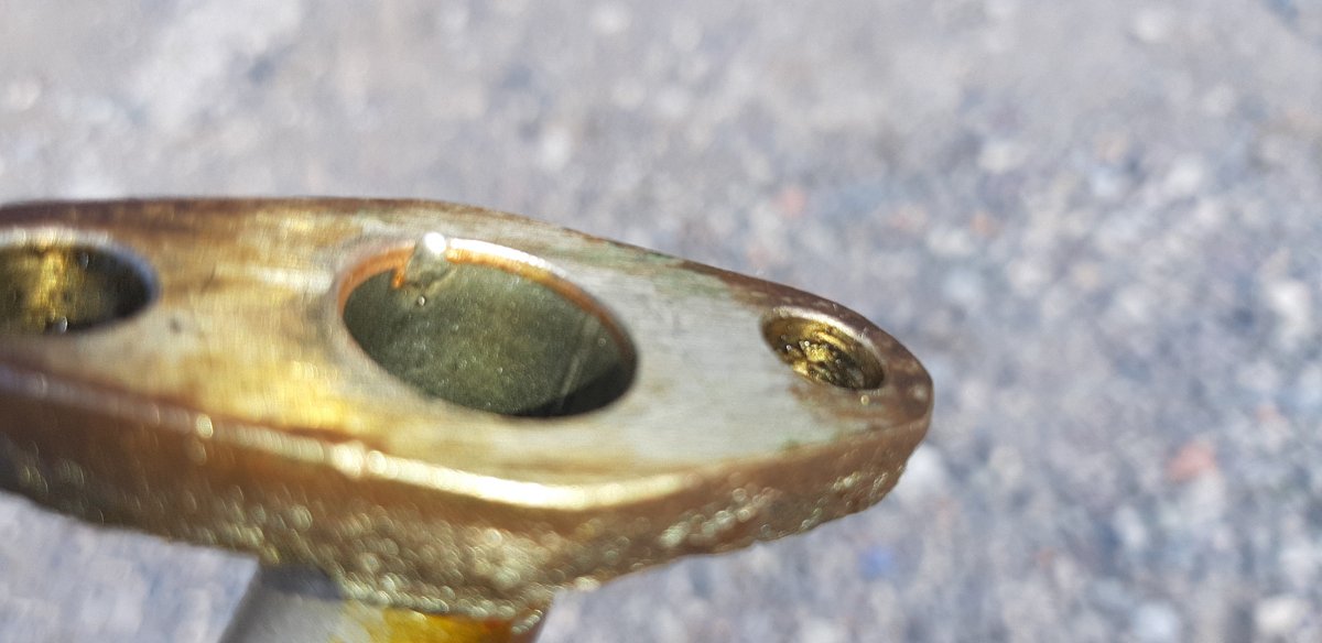

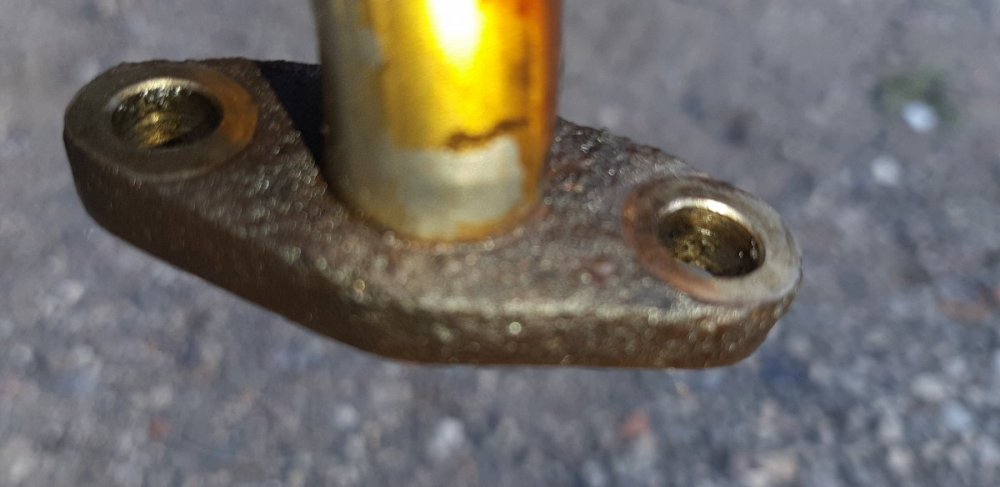

philimon 771 Опубликовано 22 июля, 2019 Сегодня довелось покувыркаться под машиной. Причина: засопливила трубка слива масла. Даже не знаю как выразить свои эмоции. Мож я такой, ээээ руко...(БИП). По порядку: прикупив трубку и прокладки (для верности, несколько штук) опечалился наличием развальцовки на стороне привалочной плоскости высотой в 0,6мм, как раз равной толщине прокладки. Поэтому прикупил листового паронита 2,0 мм и забабахал свою прокладку. От турбинки открутил быстро и безболезненно, а вот выдернуть из блока - наверно час мучился. Итог гематома на руке от контакта онной с подушкой двигателя и с рамой. Процесс сборки - эх. и помазал трубку для лучшего внедрения, ещё час самоистязаний и... о! УЖАС! трубка короткая!!! Бип, Бип, Бип, РРРазБиБип, оказалось - пока я её внедрял - она по гофре укоротилась. Опять снял , в тиски, петля за хвост и в растяжку. Стала длинней родной на 2 - 2,5 см. После этого внедрил и с длиной всё получилось нормально. К турбинке прикрутить уже мелочи, даже не считая внедрении прокладки в условиях ограниченного пространства. Итог - царапины, гематома и шишка на правом плече. Замазанный йодом личным врачом, явно ученицей доктора "Пилюлькина", в лице моей жены сижу и охая пишу данный опус. Разглядывая снятую трубку, она на фото, открылись технологии 80 уровня!!! Трубка вставлена во флянец с наружной стороны, возможно конусное соединение, и изнутри прихвачено сваркой одной маленькой точкой. Вот ЭКОНОМИЯ!!! Получается масло сопливило между самой трубкой и флянцем. Прокладка целая и никаких повреждений не увидел. Выходит: лак слез (обгорел, смылся, сошёл) и получите подарочек. ПыСы: ну и бредятину написал, Спасибо за терпение. Забыл нацарапать: вот кто менял эту волшебную запчасть, что, такие же мучения??? Или я такой "Уникальный" Поделиться сообщением Ссылка на сообщение Поделиться на другие сайты
Alex030569 6 635 Опубликовано 23 июля, 2019 7 часов назад, philimon сказал: Сегодня довелось покувыркаться под машиной. Причина: засопливила трубка слива масла. Даже не знаю как выразить свои эмоции. Мож я такой, ээээ руко...(БИП). По порядку: прикупив трубку и прокладки (для верности, несколько штук) опечалился наличием развальцовки на стороне привалочной плоскости высотой в 0,6мм, как раз равной толщине прокладки. Поэтому прикупил листового паронита 2,0 мм и забабахал свою прокладку. От турбинки открутил быстро и безболезненно, а вот выдернуть из блока - наверно час мучился. Итог гематома на руке от контакта онной с подушкой двигателя и с рамой. Процесс сборки - эх. и помазал трубку для лучшего внедрения, ещё час самоистязаний и... о! УЖАС! трубка короткая!!! Бип, Бип, Бип, РРРазБиБип, оказалось - пока я её внедрял - она по гофре укоротилась. Опять снял , в тиски, петля за хвост и в растяжку. Стала длинней родной на 2 - 2,5 см. После этого внедрил и с длиной всё получилось нормально. К турбинке прикрутить уже мелочи, даже не считая внедрении прокладки в условиях ограниченного пространства. Итог - царапины, гематома и шишка на правом плече. Замазанный йодом личным врачом, явно ученицей доктора "Пилюлькина", в лице моей жены сижу и охая пишу данный опус. Разглядывая снятую трубку, она на фото, открылись технологии 80 уровня!!! Трубка вставлена во флянец с наружной стороны, возможно конусное соединение, и изнутри прихвачено сваркой одной маленькой точкой. Вот ЭКОНОМИЯ!!! Получается масло сопливило между самой трубкой и флянцем. Прокладка целая и никаких повреждений не увидел. Выходит: лак слез (обгорел, смылся, сошёл) и получите подарочек. ПыСы: ну и бредятину написал, Спасибо за терпение. Забыл нацарапать: вот кто менял эту волшебную запчасть, что, такие же мучения??? Или я такой "Уникальный" Кронштейн стоит? Без него так и будет-ли бо ломать,ли бо сначала сопливить.Напомню-официалы ставят его бесплатно и получается,что завод признал свой косяк,только нормальные производители отзывают авто,а у нас как всегда все через заднее место. Поделиться сообщением Ссылка на сообщение Поделиться на другие сайты
philimon 771 Опубликовано 23 июля, 2019 2 часа назад, Alex030569 сказал: Кронштейн стоит? Без него так и будет-ли бо ломать,ли бо сначала сопливить.Напомню-официалы ставят его бесплатно и получается,что завод признал свой косяк,только нормальные производители отзывают авто,а у нас как всегда все через заднее место. Нет не стоит. А разве ещё продолжается эта акция? Поделиться сообщением Ссылка на сообщение Поделиться на другие сайты
Alex030569 6 635 Опубликовано 23 июля, 2019 7 часов назад, philimon сказал: Нет не стоит. А разве ещё продолжается эта акция? А почему она должна закончиться,раз есть косяк завода.Позвони официалам или лучше на горячую линию поддержки клиентов Поделиться сообщением Ссылка на сообщение Поделиться на другие сайты
L2140 1 736 Опубликовано 30 июля, 2019 В 23.07.2019 в 11:40, philimon сказал: Нет не стоит. А разве ещё продолжается эта акция? нет В 23.07.2019 в 01:12, philimon сказал: Получается масло сопливило между самой трубкой и флянцем. голословное утверждение. + я вижу кольцевую трещину на трубке ниже фланца. Для интереса снятую трубку можно опрессовать. Но, как правило, все трещины на трубках видны не вооруженным зорким глазом. В 23.07.2019 в 01:12, philimon сказал: Поэтому прикупил листового паронита 2,0 мм и забабахал свою прокладку. толстые прокладки при не соблюдении момента затяжки облегчают деформацию фланцев Поделиться сообщением Ссылка на сообщение Поделиться на другие сайты
