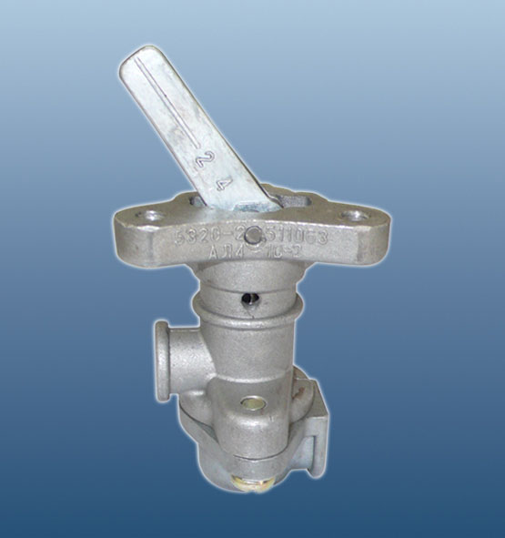

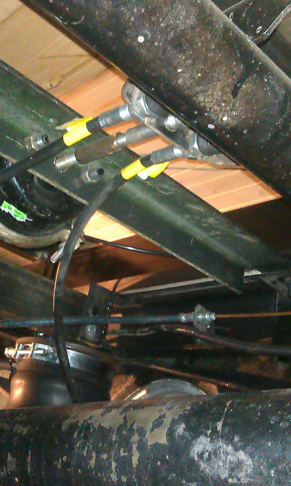

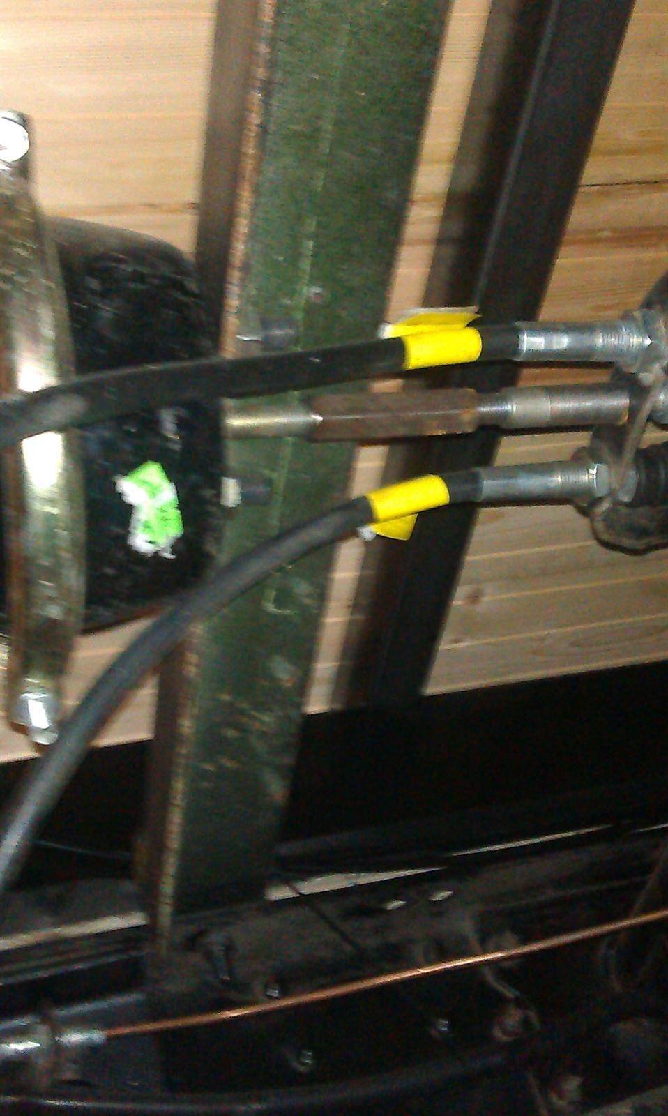

эдич 3 212 Опубликовано 30 ноября, 2013 Так как на машине есть источник воздуха, сделал ручник на пневме. Поставил воздушную тормозную камеру от МАЗ на ручник. Как включатель использовал краник включения межосевого диффиринциала от КАМАЗ, маленький, надежный. Убрал уродливый рычаг ручника из салона. Отпала надобность постоянной регулировки ручника. Ручник стал более эффективным, на нем уже не тронешся с места. 1 Поделиться сообщением Ссылка на сообщение Поделиться на другие сайты

эдич 3 212 Опубликовано 30 ноября, 2013 8 атм. при 40 литровом рессивере скоро не уйдет, все соединения трубок на итальянских фитингаг. У машины за ночь давление в системе почти не падает. Поделиться сообщением Ссылка на сообщение Поделиться на другие сайты

эдич 3 212 Опубликовано 30 ноября, 2013 Во первых я так сделал потому что при удлинении рамы нужно было удлинять и трос ручника на 2,5 метра. При наличии воздуха решил сделать так, И делалось это не для длительных стоянок. Для длительной стоянки я ручником вобще не пользуюсь. Все знают какие слабые тормоза у газели, а если небольшой перегруз начинаешь тормозить намного раньше, а если аварийная ситуация или манжеты пробили, чем тормозить, уродливым рычагом, который вечно надо регулировать? Так что, делал его я не для финтиперса. Поделиться сообщением Ссылка на сообщение Поделиться на другие сайты
