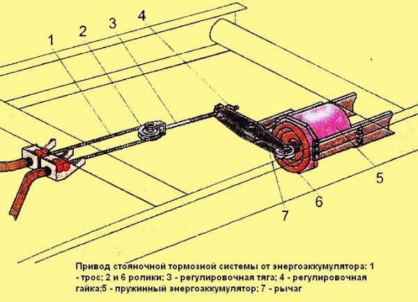

rusgg 4 006 Опубликовано 3 октября, 2017 Кстати вон Вам и рычаг, если сместить ось центра ближе к эа на пару см , то как раз получится половина усилия.Но все равно ему надо будет большое давление чтобы отключить ручник Поделиться сообщением Ссылка на сообщение Поделиться на другие сайты
sergei032 39 Опубликовано 3 октября, 2017 Я думаю что объем у них у всех приблизительно равный, а вот сила пружины должна различаться.Я думаю попробывать с Маньки ТГЛ, на бывшей работе должен валяться. Осталось время выкроить. Площадку сварю, и переходник со штока. Кран надо, ну думаю в Шушарах на разборе, за него много не запросят. Буду пробывать, на крайняк попадалово только на пару тросов и кран! Поделиться сообщением Ссылка на сообщение Поделиться на другие сайты
sergei032 39 Опубликовано 3 октября, 2017 Спасибо за схему! У меня центральный удлинитель из прутка, думаю его использовать, тогда поз.1 и 2 мне не к чему. Поделиться сообщением Ссылка на сообщение Поделиться на другие сайты
dvitriy.40rus 501 Опубликовано 3 октября, 2017 Я думаю что объем у них у всех приблизительно равныйКак раз объем у них разный. У них изменения идут 20, 24, 30. Это объемы камер, соответственно диаметр самого энергача и усилие. Чем больше камера, тем сильнее пружина.sergei032,Позиция 1 это трос ручника. Как это он не нужен? Позицию 2 надо поменять на качельку. Она у тебя уже есть в стоке.если сместить ось центра ближе к эа на пару см , то как раз получится половина усилия.Надо сместить не на пару см, а сделать рычаг со стороны тросов в два раздлинее. Поделиться сообщением Ссылка на сообщение Поделиться на другие сайты
rusgg 4 006 Опубликовано 4 октября, 2017 Ну можно длиннее сделать рычаг, хотя ось сместить проще.А какая разница? Поделиться сообщением Ссылка на сообщение Поделиться на другие сайты
