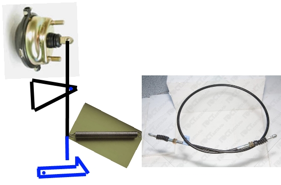

SA.DIESEL 293 Опубликовано 2 декабря, 2013 можно сделать все что угодно было бы желание например ,развернуть камеру соединить через рычаг с тросами ,осталось подобрать усилие пружины которое будет достаточно для механического затормаживания. Поделиться сообщением Ссылка на сообщение Поделиться на другие сайты

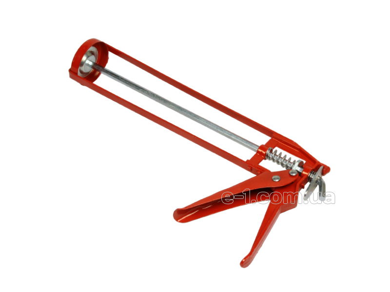

ivan4310 255 Опубликовано 2 декабря, 2013 (изменено) Не понятно как то?! ДАл воздуха.камера наполнилась...шток вышел .трос натянулся...что то зафиксировало шток?! А что? и если шток ровно в одном положении фиксировать ...существует вероятность,что однажды ( когда трос растянется, колодки сносятся) не встанет на ручник ведь машина ...не?!Да не,тут думаю если подумать можно очень много решений придумать... Например посмотрите на фиксатор штока пистолета на картинке,зафиксирует именно там где нужно,и достаточно жестко и надежно,для снятия нужно только придать напряжение штоку и нажать на язычек пластинки,единственное не известно какой ресурс,на сколько его хватит... Думаю можно подумать,только надо ли оно... Для тех ситуаций что его использует автор и так все отлично работает,у многих вообще он не работает,а зимой так и подавно им никто не пользуется даже с полностью рабочим,потому что колодки могут заклинить... Изменено 2 декабря, 2013 пользователем ivan4310 2 Поделиться сообщением Ссылка на сообщение Поделиться на другие сайты
SA.DIESEL 293 Опубликовано 2 декабря, 2013 Не понятно как то?! ДАл воздуха.камера наполнилась...шток вышел .трос натянулся...что то зафиксировало шток?! А что? и если шток ровно в одном положении фиксировать ...существует вероятность,что однажды ( когда трос растянется, колодки сносятся) не встанет на ручник ведь машина ...не?!воздух здесь исполнительный механизм..а система привода осталось прежней и естественно ее надо будет обслуживать Поделиться сообщением Ссылка на сообщение Поделиться на другие сайты

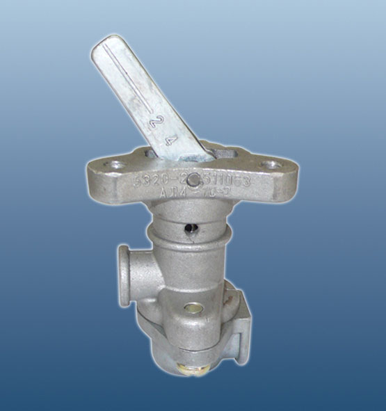

rusgg 4 006 Опубликовано 26 августа, 2014 Я 28 лет за рулем и до сих пор никто не пострадал по моей вине. А мои мужские качества не вам обсуждать.потсавил кран мода на ручник, задолбал он шипит постоянно.уже и фторопласт на резинку поменял, похоже шток длинноват.еще и колечко режет переодически. Поделиться сообщением Ссылка на сообщение Поделиться на другие сайты
эдич 3 213 Опубликовано 26 августа, 2014 А какой кран? У меня стоит такой. Стоит он 200-300 р. но в нашем регионе сплошь один брак. Я снял с КАМАЗА на разборке и не знаю проблем. Поделиться сообщением Ссылка на сообщение Поделиться на другие сайты
rusgg 4 006 Опубликовано 26 августа, 2014 понятно, новый купил 120 рублей стоит.чета не работает толком, видимо бу поискать надо Поделиться сообщением Ссылка на сообщение Поделиться на другие сайты

rusgg 4 006 Опубликовано 29 сентября, 2017 В первом посту есть фото, а компрессор стоит от газ66 rusgg,А вопрос с краном решил?Да, напильником поточил, увеличил ход рычага и все заработало.Не трогал ничего еще, хотя камера страшнее атомной войны стала.Клапан обратный добавил , чтобы когда воздухом балуешся машина не убежала А с краном есть одна хитрость, собирать нужно его только с одной стороны вставлять поршень, иначе если его загнать с другой стороны колечко портится Поделиться сообщением Ссылка на сообщение Поделиться на другие сайты
