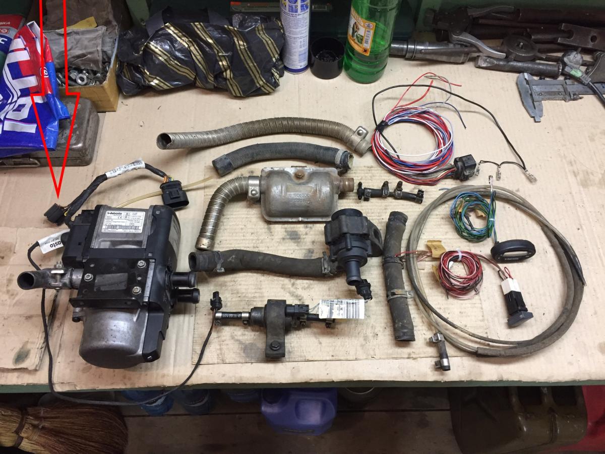

Сергей77 17 Опубликовано 1 декабря, 2018 Фото в студию Фото не моё, но у меня точь в точь также. 1 Поделиться сообщением Ссылка на сообщение Поделиться на другие сайты
Сухов А. 197 Опубликовано 1 декабря, 2018 Эта реле стоит на правом крыле над котлом , когда у меня накрылась , отгнил контакт, с пульта не работала. Проверь идет ли сигнал на данное реле с кнопке догревателя . На заведенном двигателе. Поделиться сообщением Ссылка на сообщение Поделиться на другие сайты

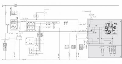

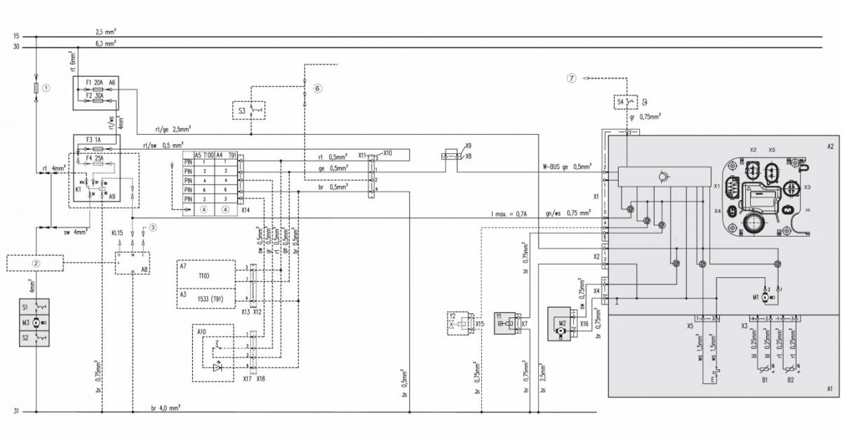

Сергей77 17 Опубликовано 2 декабря, 2018 (изменено) Судя по схеме, это реле отвечает за включение вентилятора печки, но никак не за запуск самого подогревателя. Управление (запуск) по кнопке идёт через разъём X1 контакт - 3 серый провод. На нём должен быть +12В. Еще не проверял, изучал мат часть. На днях проверю. Изменено 2 декабря, 2018 пользователем Сергей77 1 Поделиться сообщением Ссылка на сообщение Поделиться на другие сайты

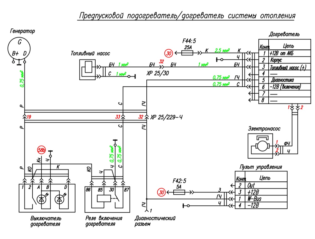

Сергей77 17 Опубликовано 2 декабря, 2018 (изменено) А вот Газелевская схема. Согласно ей котёл включается именно релюшкой путем подачи минуса на котёл. Изменено 2 декабря, 2018 пользователем Сергей77 Поделиться сообщением Ссылка на сообщение Поделиться на другие сайты
