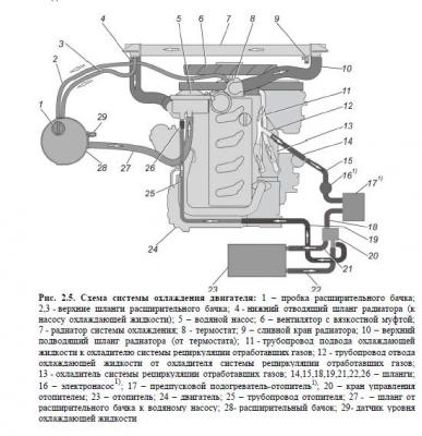

Barracuda 67 Опубликовано 26 декабря, 2018 Товарищи подскажите пожалуйста правильную последовательность подключения шлангов к вебасте на е4. (Откуда через что и куда должно течь)))) Просто есть две машины и шланги подключенны по разному. Например у меня сливает в кран у товарища в обратку егр. Как правильно? Поделиться сообщением Ссылка на сообщение Поделиться на другие сайты
L2140 1 804 Опубликовано 26 декабря, 2018 Товарищи подскажите пожалуйста правильную последовательность подключения шлангов к вебасте на е4. (Откуда через что и куда должно течь)))) Просто есть две машины и шланги подключенны по разному. Например у меня сливает в кран у товарища в обратку егр. Как правильно?модель автомобиля? модель двигателя? количество печек в кабине,кузове? Общий принцип:вебасто качает в отопитель салона (вход в кран) и выкачивает из ДВС. Если isf e4 то забирает из металических трубок из корпуса термостата при заводской схеме. Поделиться сообщением Ссылка на сообщение Поделиться на другие сайты
Barracuda 67 Опубликовано 26 декабря, 2018 модель автомобиля? модель двигателя? количество печек в кабине,кузове? Общий принцип:вебасто качает в отопитель салона (вход в кран) и выкачивает из ДВС. Если isf e4 то забирает из металических трубок из корпуса термостата при заводской схеме.некст,камень2.8 е4, печка одна.Так да у меня в кран качает, а у приятеля в мет.трубу которая выходит из егр там ещё гайка воздух спускать она сразу нагревается. Походу помпа не правильно подключена.Схему подключения бы) Поделиться сообщением Ссылка на сообщение Поделиться на другие сайты
Vovok 534 Опубликовано 27 декабря, 2018 некст,камень2.8 е4, печка одна.Так да у меня в кран качает, а у приятеля в мет.трубу которая выходит из егр там ещё гайка воздух спускать она сразу нагревается. Походу помпа не правильно подключена.Схему подключения бы)Мне тоже к ЕГРовским трубкам подключали. Поделиться сообщением Ссылка на сообщение Поделиться на другие сайты
L2140 1 804 Опубликовано 27 декабря, 2018 Схему подключения бы) 1 Поделиться сообщением Ссылка на сообщение Поделиться на другие сайты

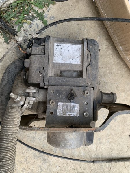

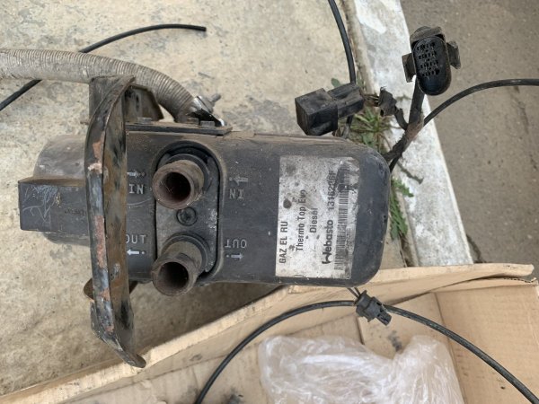

Max23 0 Опубликовано 3 октября, 2019 Здравствуйте! Газель бизнес 2012 г. 4 м., бортовая. Кабина одинарная(не фермер), двигатель cummins, евро3. Печка в салоне вроде одна. По случаю приобрел недорого webasto (на фото). Подскажите что ещё нужно для её установки и подключения в газель и как правильно подключить и установить? Поделиться сообщением Ссылка на сообщение Поделиться на другие сайты

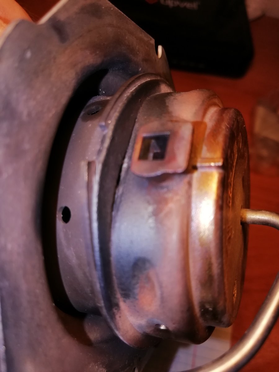

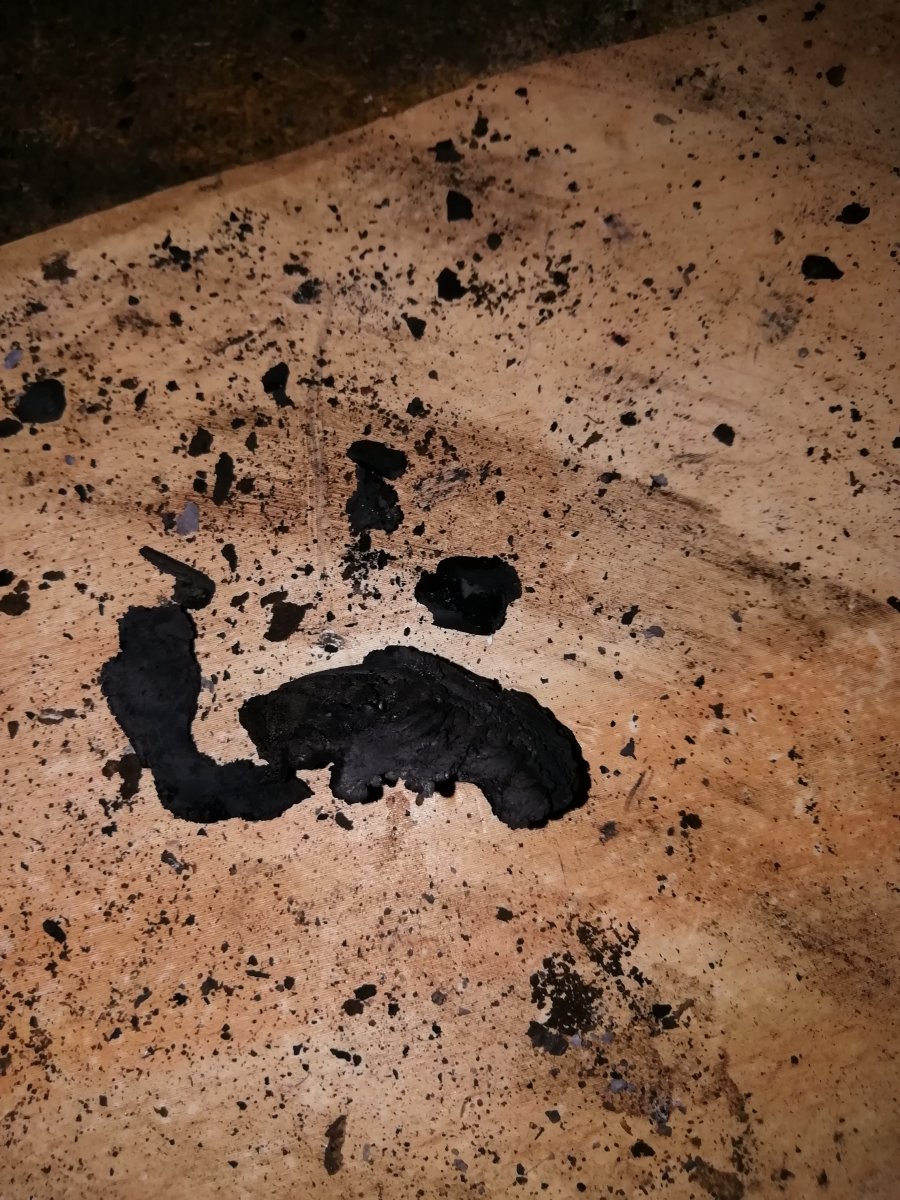

ласточка 165 264 Опубликовано 19 ноября, 2019 (изменено) Вчера наконец то снял первый раз котел за 8 лет,так как с приходом холодов ,уже 2 раза она мне мозг делала,ну чтож горелка не разборная,но почистить можно,не скажу что сильно была закоксована,но отчистил,залил ацетоном,чтоб испаритель откис,вообщем после зборки,запустилась,со второго раза,да и работала не равномерно,много воздуха в системе было,буду посмотреть как после морозной ночи себя поведет вот ,кстати на горелке,где свеча вставляется,под ней трещина,ранше про это не слышал,но ничего с ней делать не стал ,так как по кругу ,фабричных дырок на этом же уровне хватает Изменено 19 ноября, 2019 пользователем ласточка 165 Поделиться сообщением Ссылка на сообщение Поделиться на другие сайты
